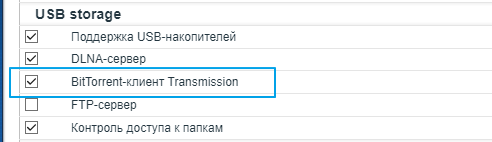

Важно! Для работы встроенного торрент-клиента необходимо в роутере предварительно установить компонент BitTorrent-клиент Transmission.

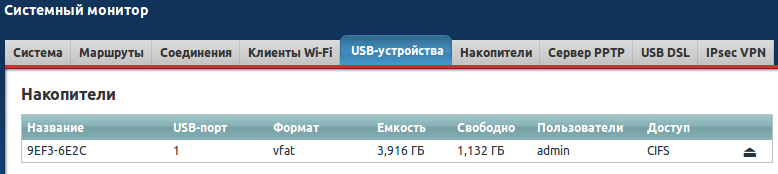

Подключитесь к веб-конфигуратору устройства, зайдите в меню Системный монитор и убедитесь, что подключенный USB-накопитель определился в разделе USB-устройства.

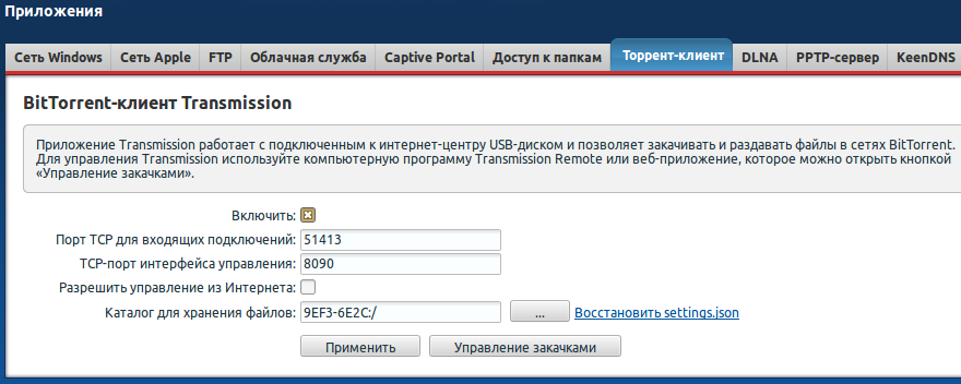

Перейдите в меню Приложения > Торрент-клиент для настройки встроенного BitTorrent-клиента Transmission. Установите галочку в поле Включить, в полях Порт TCP для входящих подключений и TCP-порт интерфейса управления оставьте номера портов по умолчанию. При необходимости, вы можете изменить номер порта интерфейса управления (по умолчанию 8090), по которому будете подключаться через веб-браузер для управления торрент-клиентом.
Внимание! Если необходимо предоставить доступ к управлению Transmission из Интернета, включите опцию Разрешить управление из Интернета.
Далее в поле Каталог для хранения файлов укажите нужную папку на диске, в которой будут хранится файлы, для этого нажмите на кнопку ..., выберите нужную папку или родительский каталог.
Затем нажмите кнопку Применить для сохранения настроек.

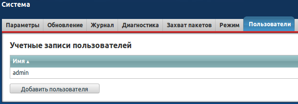

Затем зайдите в меню Система > Пользователи для создания учетной записи с правами для доступа к управлению встроенным BitTorrent-клиентом.
Для создания новой учетной записи нажмите кнопку Добавить пользователя. Если вы хотите использовать учетную запись admin (предустановлена по умолчанию), то для установки прав доступа щелкните по названию имеющейся учетной записи.

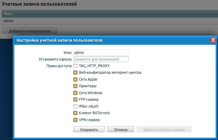

В окне Настройка учетной записи пользователя в поле Установить пароль обязательно установите пароль учетной записи и в разделе Права доступа поставьте галочку в поле Клиент BitTorrent.
Нажмите кнопку Сохранить для сохранения настроек.

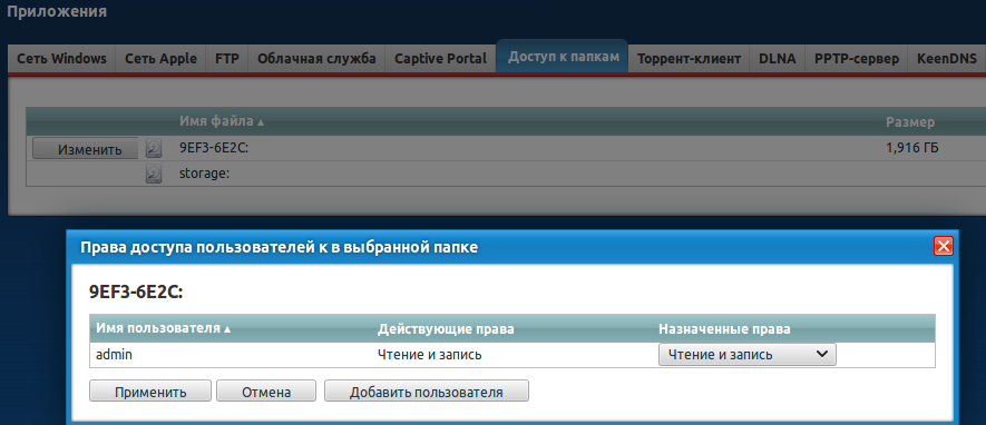

Если вы хотите более детально настроить права доступа к сетевому диску, подключенному к интернет-центру Keenetic, перейдите в меню Приложения > Доступ к папкам (Права доступа).
Подробную информацию по настройке прав доступа к ресурсам USB-накопителя вы найдете в статье: «Настройка прав доступа к сетевому диску, подключенному к интернет-центру»

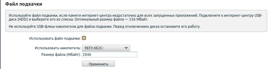

Для работы встроенного торрент-клиента может потребоваться создать файл подкачки (swap-файл) на USB-накопителе. Зайдите в меню Система > Параметры (в ранних версиях эта настройка находилась в Приложения > Файл подкачки). В разделе Файл подкачки включите опцию Использовать файл подкачки; в поле Использовать накопитель выберите подключенный к интернет-центру USB-накопитель из выпадающего списка; в поле Размер файла (Мбайт) укажите размер файла подкачки в Килобайтах. Затем нажмите кнопку Применить для сохранения настроек.

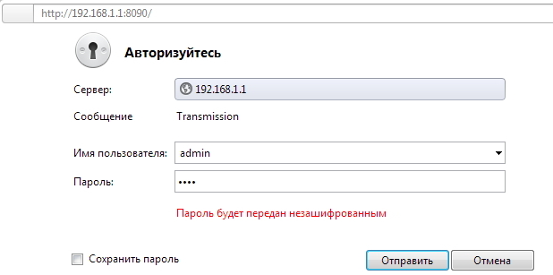

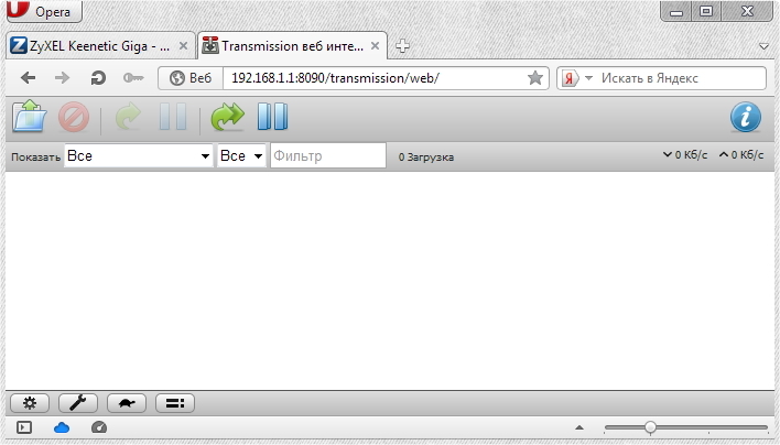

Теперь перейдите в меню Приложения > Торрент-клиент и нажмите кнопку Управление закачками или откройте веб-браузер и обратитесь по адресу <IP-адрес>:<порт_управления> (например, 192.168.1.1:8090).
Появится окно авторизации, в котором укажите имя пользователя (User Name) и пароль (Password) учетной записи, которой разрешен доступ к настройкам встроенного torrent-клиента.
После успешной авторизации вы получите доступ к управлению встроенным BitTorrent-клиентом Transmission интернет-центра серии Keenetic.

Узнать информацию о файловой системе, свободном и общем количестве места на сетевом накопителе, можно в меню Системный монитор > USB в разделе Накопители в веб-конфигураторе интернет-центра.
