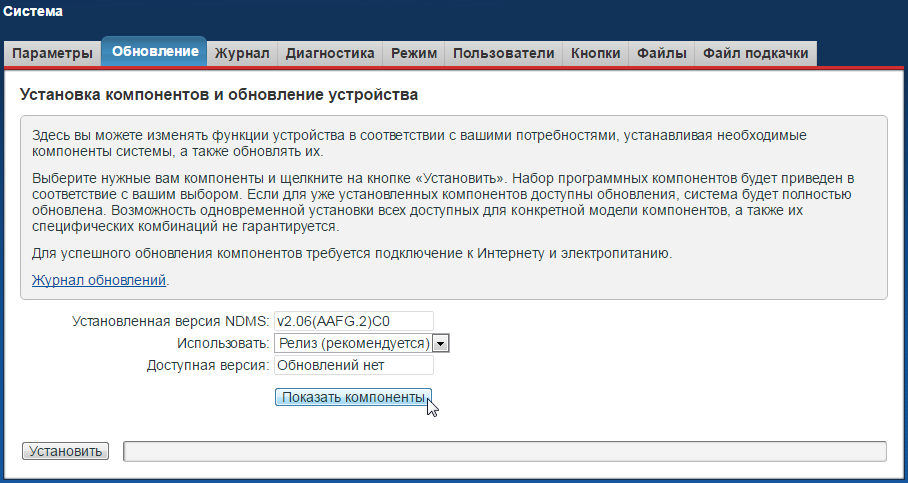

В веб-интерфейсе при открытии закладки Система > Обновление (в некоторых версиях NDMS данная вкладка называлась Компоненты) интернет-центр связывается с сервером компонентов и сравнивает текущую версию компонента с версией, доступной на сервере.

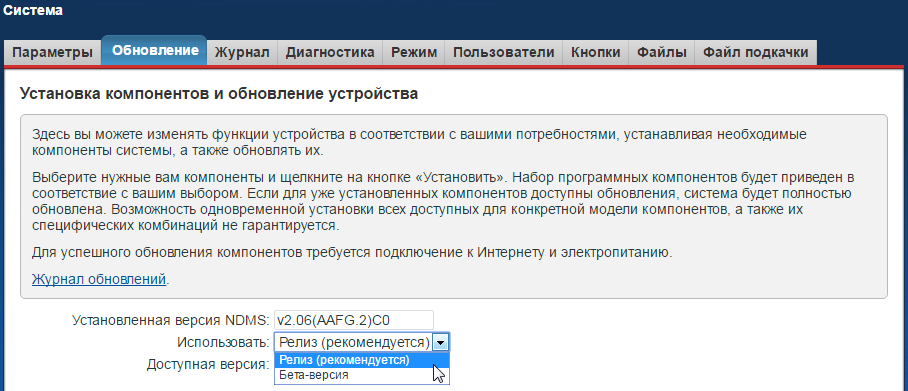

Начиная с версии NDMS V2.01(xxxx.0)C2 была добавлена возможность выбора версии обновлений компонентов. Вы можете сами решить, установить в устройстве релиз (версия с индексом С1, C2 и т.д.), либо бета-версию (с индексом B1, B2 и т.д.).
При выборе значения Бета-версия, вы увидите информационное сообщение:
«Бета-версия — это официальный выпуск обновленных компонентов, прошедших внутреннее тестирование и находящихся на этапе окончательной отладки. Такие выпуски публикуются с целью оперативного устранения ранее обнаруженных ошибок, а также для ознакомления пользователей с новыми возможностями, работа над которыми еще не завершена.
Установка бета-версии не изменяет условия гарантии и технической поддержки. При обращении в службу поддержки, пожалуйста, не забудьте сообщить консультанту, что вы используете бета-версию.
Продолжить обновление на бета-версию?»

Для отображения списка компонентов нажмите кнопку Показать компоненты.
Выберите галочками необходимые компоненты и снимите галочки с ненужных.

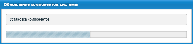

После нажатия кнопки Установить начнется загрузка компонентов во временную память интернет-центра и затем процесс установки.
Внимание! Не выключайте интернет-центр, пока процесс обновления не завершится!
По завершении процесса обновления произойдет автоматическая перезагрузка интернет-центра, и затем он снова будет готов к работе.
