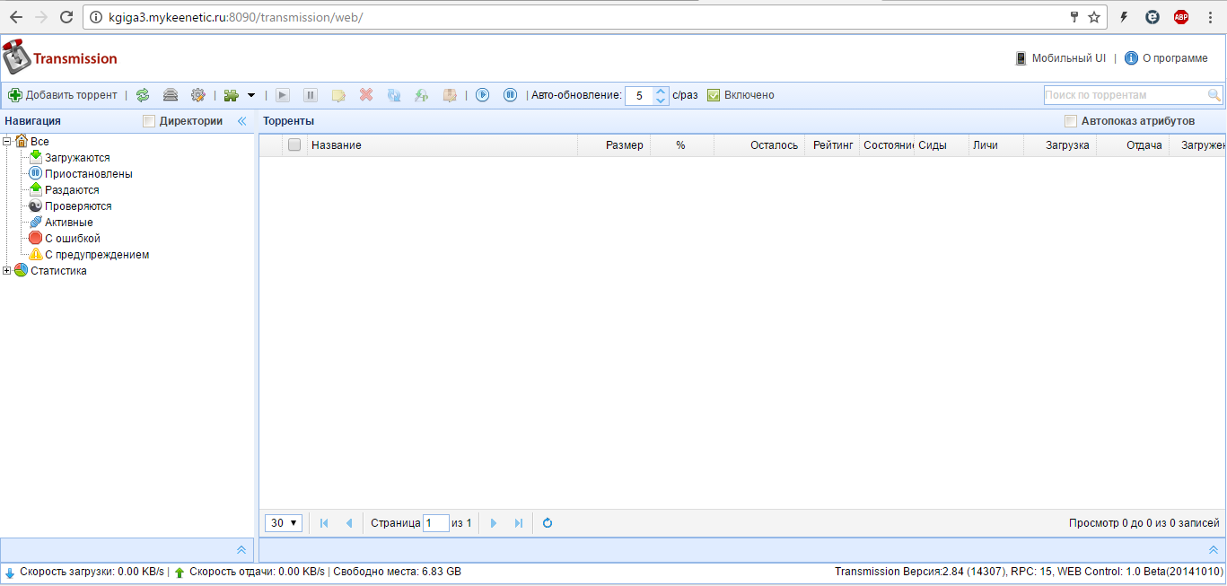

После успешного подключения вы увидите его собственный интерфейс.

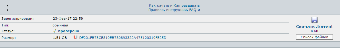

Найдите на трекере (это специализированный сервер) нужный для вас контент (это может быть фильм, электронная книга, музыкальный альбом, программа и др.).
Скачайте торрент-файл (*.torrent — файл метаданных, который содержит URL-трекер, информацию о файлах, их контрольные суммы, хеш и др.) и сохраните файл *.torrent на диске компьютера.

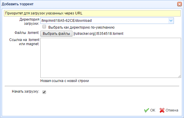

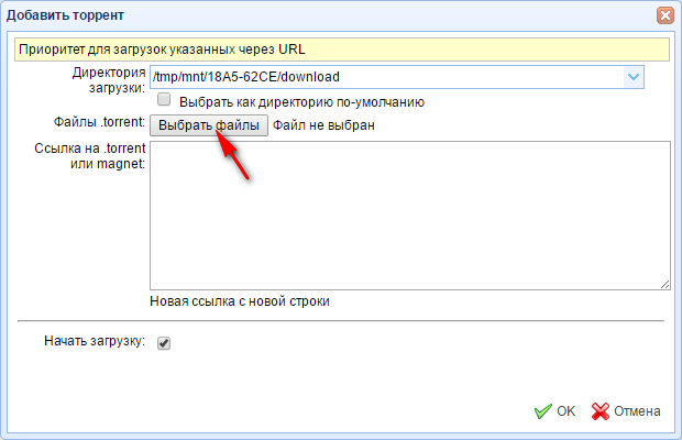

Теперь в интерфейсе Transmission добавьте скачанный ранее торрент-файл, нажав на кнопку  2017-02-25_110526.png.
Появится окно Добавить торрент, в котором щелкните по полю Выбрать файлы.
 В открывшемся окне найдите скачанный торрент-файл (файл с расширением .torrent) и нажмите кнопку Открыть.
Затем нажмите кнопку ОK добавления нового торрента.
Убедитесь, что установлена галочка в поле Начать загрузку.

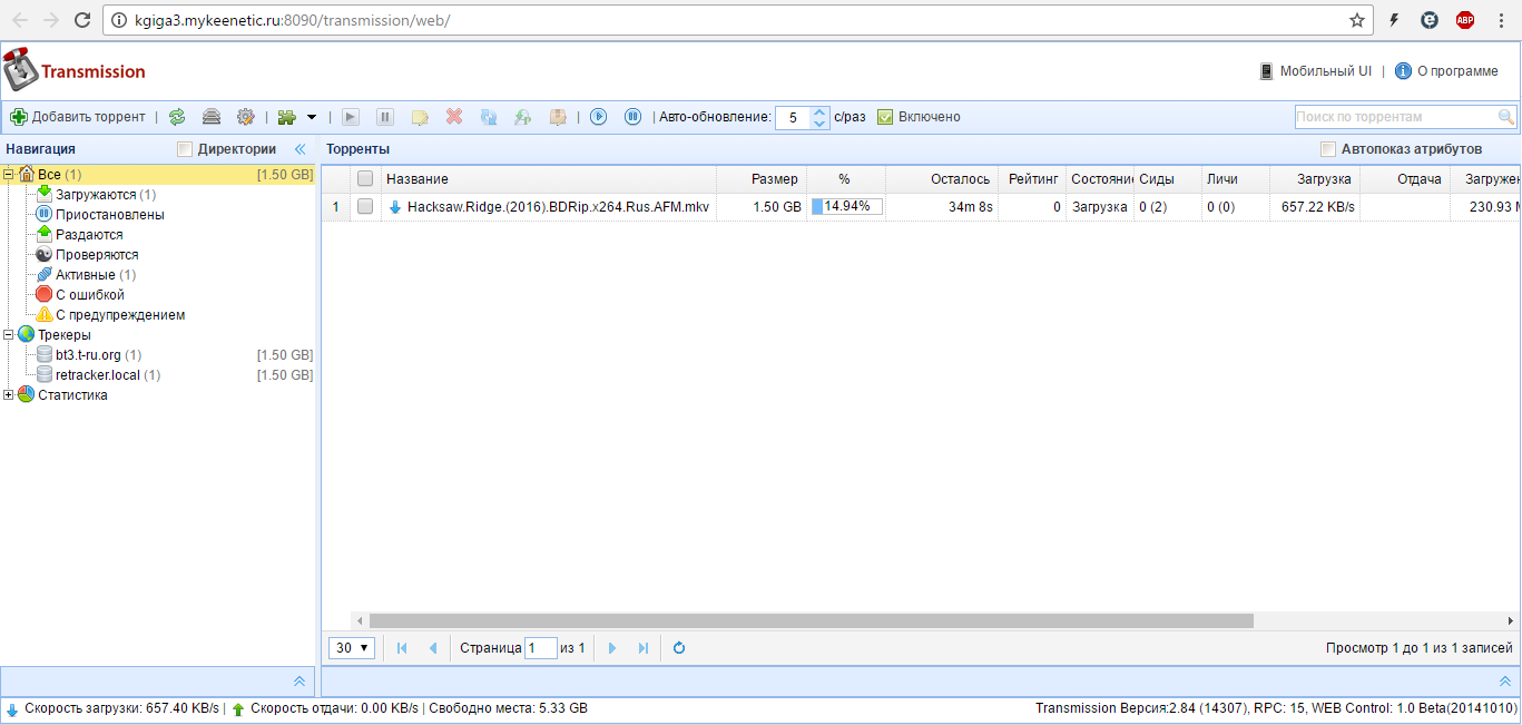

Торрент-клиент начинает поиск пиров и сидов, которые в данный момент качают и раздают вместе с вами данный торрент. После этого начнется закачка выбранных файла(ов).

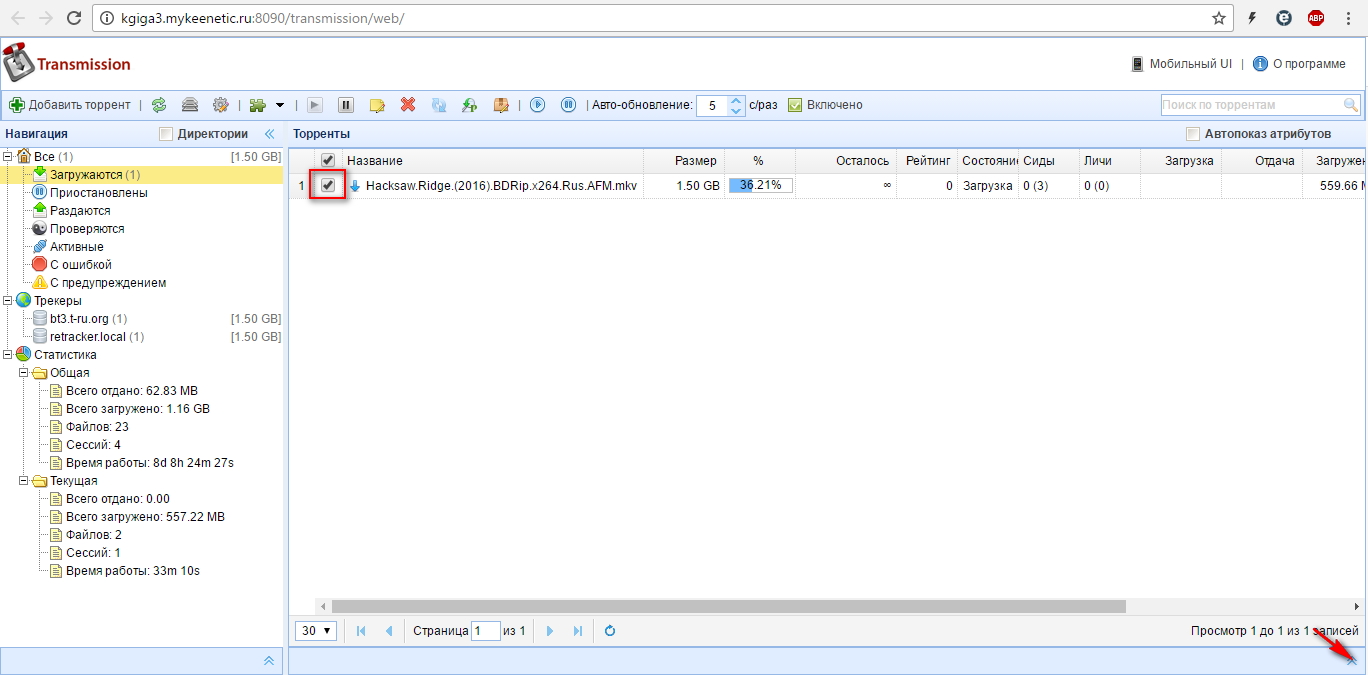

Во время закачки торрента вы можете:
  • Приостановить закачку выбранных торрентов, нажав на значок 2017-02-25_113815.png
  • Запустить выбранные торренты (возобновить закачку), нажав на значок 2017-02-25_113855.png
  • Запустить все торренты или Приостановить все торренты, нажав на соответствующий значок 2017-02-25_113942.png

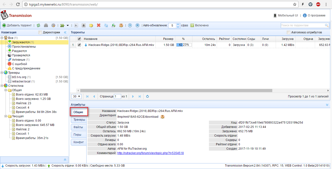

Посмотреть информацию о закачиваемом торренте можно, выбрав торрент в списке и развернув нижнее меню Атрибутов.
На вкладке Общие вы увидите экран об активности текущего торрента (о его существовании, о состоянии загрузки, о продолжительности закачки и пр.) и другую детальную информацию (размер, происхождение, ссылка на URL и т.п.).

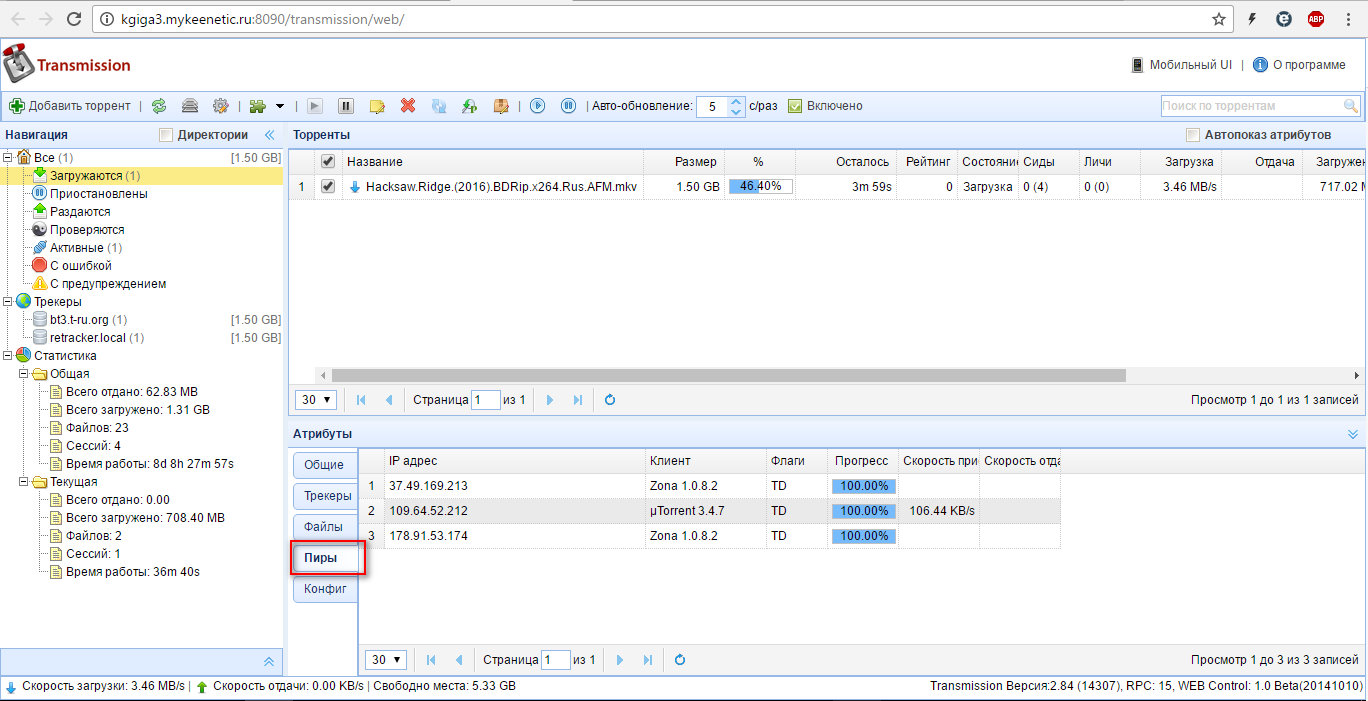

На вкладке Пиры, вы увидите информацию по клиентам, участвующим в раздаче. Здесь вы увидите скорость загрузки, статус, IP-адрес клиента, версию торрент-клиента.

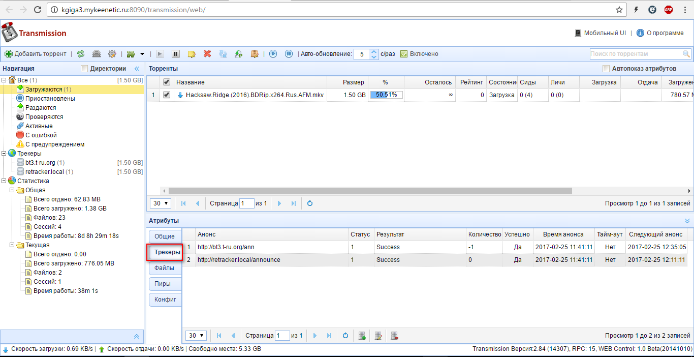

На вкладке Трекеры, вы увидите информацию о том, с каких трекеров происходит закачка торрента.

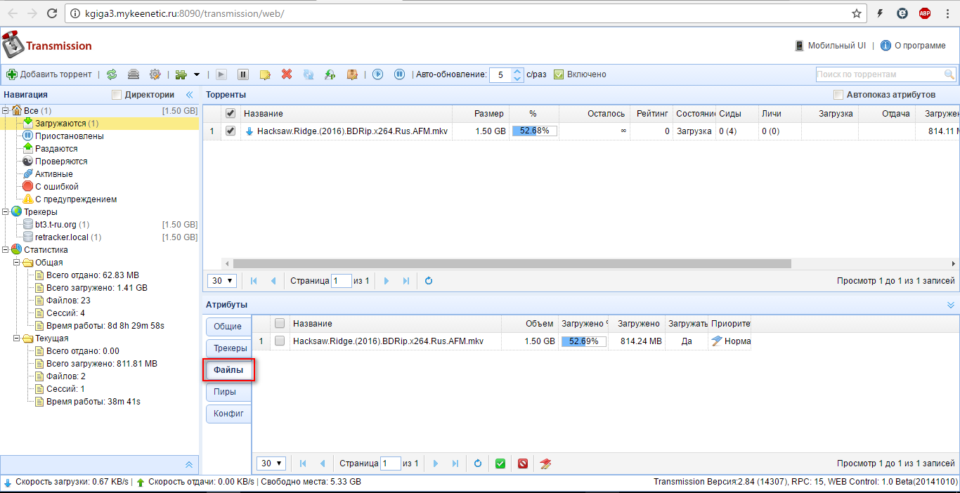

На вкладке Файлы вы увидите список и статус загрузки закачиваемых файлов для данного торрента.

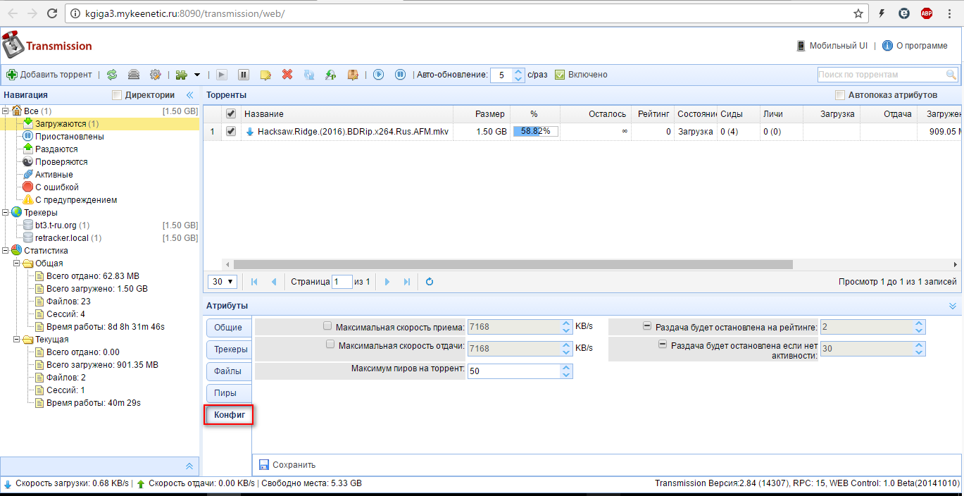

На вкладке Конфиг есть возможность произвести базовые настройки для выбранного торрента.

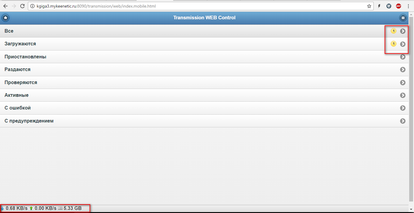

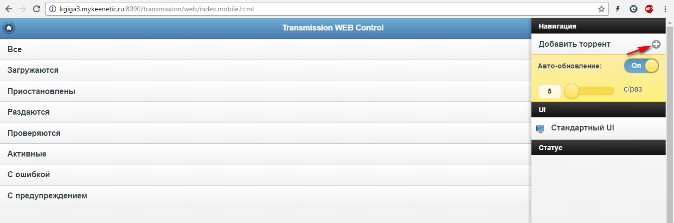

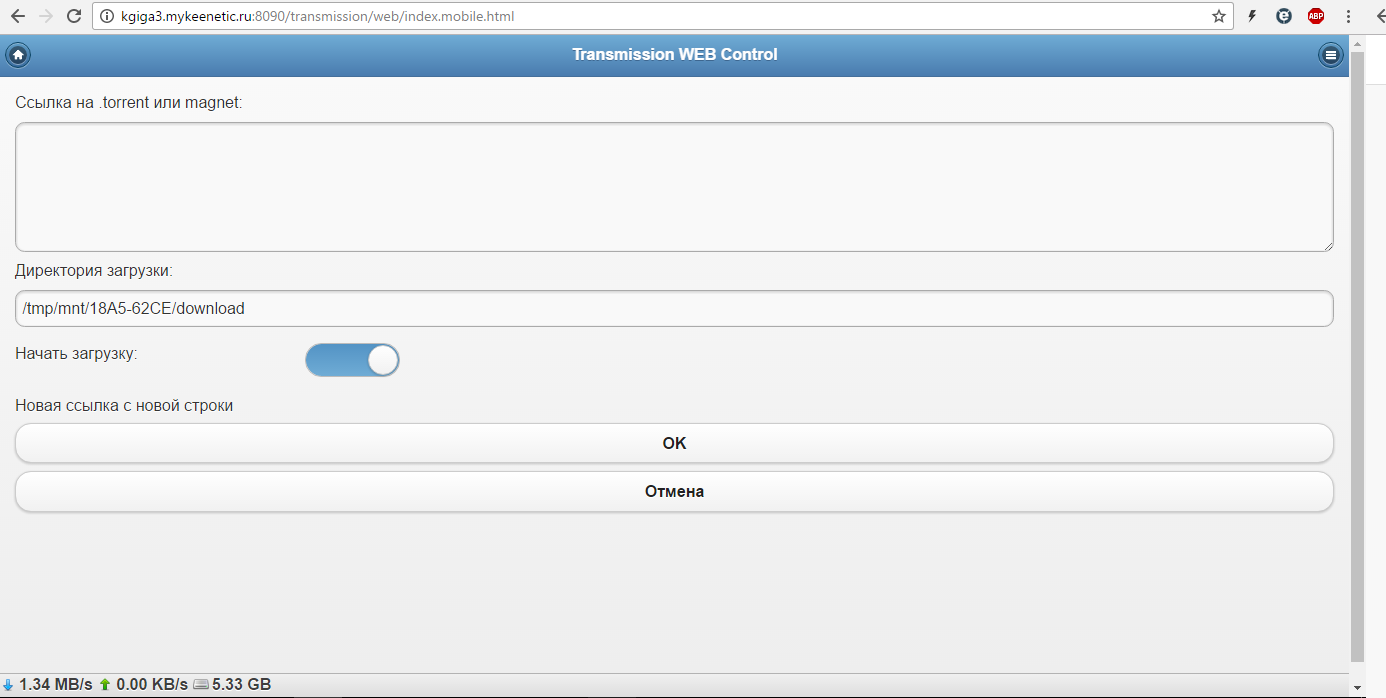

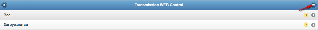

Также в данной версии Transmission реализован облегченный мобильный интерфейс (Мобильный UI), адаптированный для управления с мобильных устройств.
Для входа в мобильный интерфейс нажмите на значок mui.png в правом верхнем углу экрана.
Вы можете смотреть статусы закачек.

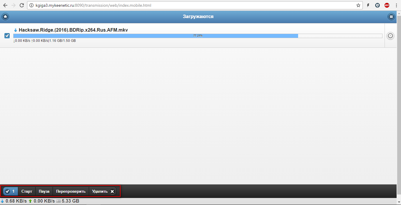

При выборе конкретного торрента можно управлять им (оставновить, запустить, перепроверить, удалить).
В выпадающем меню (в правом верхнем углу) можно добавить новый торрент.
После этого откроется страница по добавлению ссылки на торрент-файл.

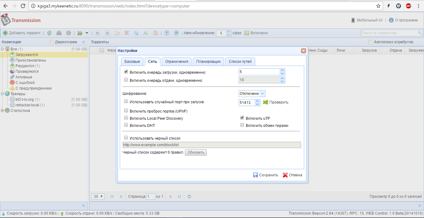

Нажав на значок Настройки 2017-02-25_120842.png, вы увидите окно, содержащее вкладки Базовые, Сеть, Ограничения, Планировщик.

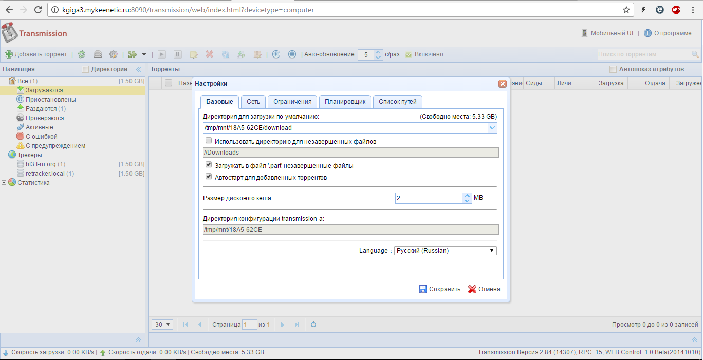

На вкладке Базовые находятся дополнительные настройки по загрузке и раздаче торрентов (например, автостарт для добавленных торрентов, добавлять ".part" в имена еще не полностью загруженных файлов). Также можно поменять Язык и выбрать папку, в которую будет осуществляться загрузка.
На вкладке Сеть находятся настройки по ограничению одновременных загрузок и раздач; назначения параметров порта, используемого торрент-клиентом (можно установить вручную номер порта или каждый раз использовать случайный порт); возможность включения/отключения протокола μTP, LPD, DHT, обмена пирами; возможность использования режима шифрования.
  • Включить очередь загрузки и отдачи — число одновременных закачек и раздач разрешенных в торрент-клиенте;
  • Шифрование — включается режим шифрования активности торрента в целях конфиденциальности;
  • В поле порт указан номер порта, через который будет происходить доступ пользователей BitTorrent-сети для загрузки раздаваемых вами файлов, т.е. для обеспечения вашей раздачи. Номер, указанный в поле должен совпадать с номером порта, указанным в веб-конфигураторе интернет-центра в меню Приложения > Торрент-клиент в поле Порт TCP для  входящих соединений.
    Рядом с портом есть значок, позволяющий проверить доступность порта 2017-02-25_122942.png
    Когда вы видите статус Открыт, это означает, что со стороны провайдера данный порт открыт и через него другие пользователи смогут подключаться к вам для закачки.
    Если вы видите статус Закрыт, это означает, что указанный порт закрыт со стороны провайдера. В этой ситуации для вас загрузка файлов (закачка) будет возможна, а раздача для других пользователей будет ограничена (скажется на количестве потенциальных партнеров для файлообмена). Дополнительную информацию вы можете найти здесь: http://ru.wikibooks.org/wiki/Bittorrent/Порт
    Можно указать в настройках . В этом случае торрент-клиент будет автоматически определять номер порта случайным образом. Мы рекомендуем использовать постоянный номер порта для работы торрент-клиента.
  • Включить проброс портов (UPnP) - в этом случае интернет-центр будет автоматически выполнять проброс порта, используемого в торрент-клиенте, в настройках NAT. Эту опцию имеет смысл включать при использовании случайного порта, чтобы каждый раз не осуществлять ручную настройку проброса порта.
  • Включить Local Peer Discovery - протокол, который является расширением для системы обмена файлами BitTorrent. Он был разработан для получения возможности обнаружения локальных BitTorrent-пиров и, следовательно, сокращения трафика, проходящего через канал интернет-провайдера, и максимального использования пропускной способности локальной вычислительной сети (LAN).
  • Включить DHT - это протокол, позволяющий BitTorrent-клиентам находить друг друга без использования трекера, что позволяет снизить нагрузку на трекер, осуществлять поддержку участников в периоды недоступности трекера. DHT позволяет осуществлять раздачу вообще без трекера. Внимание! При использовании DHT интернет-центр будет задействовать больше собственных ресурсов, что может сказаться на снижении его производительности.
  • Включить uTP - Протокол предназначен для более быстрого скачивания, так как работает по протоколу UDP, в котором обмен данными происходит быстрее, чем через протокол TCP. Внимание! При использовании протокола μTP интернет-центр будет задействовать больше собственных ресурсов, что может сказаться на снижении его производительности.
  • Включить обмен пирами - расширение BitTorrent-протокола для обмена списками участников

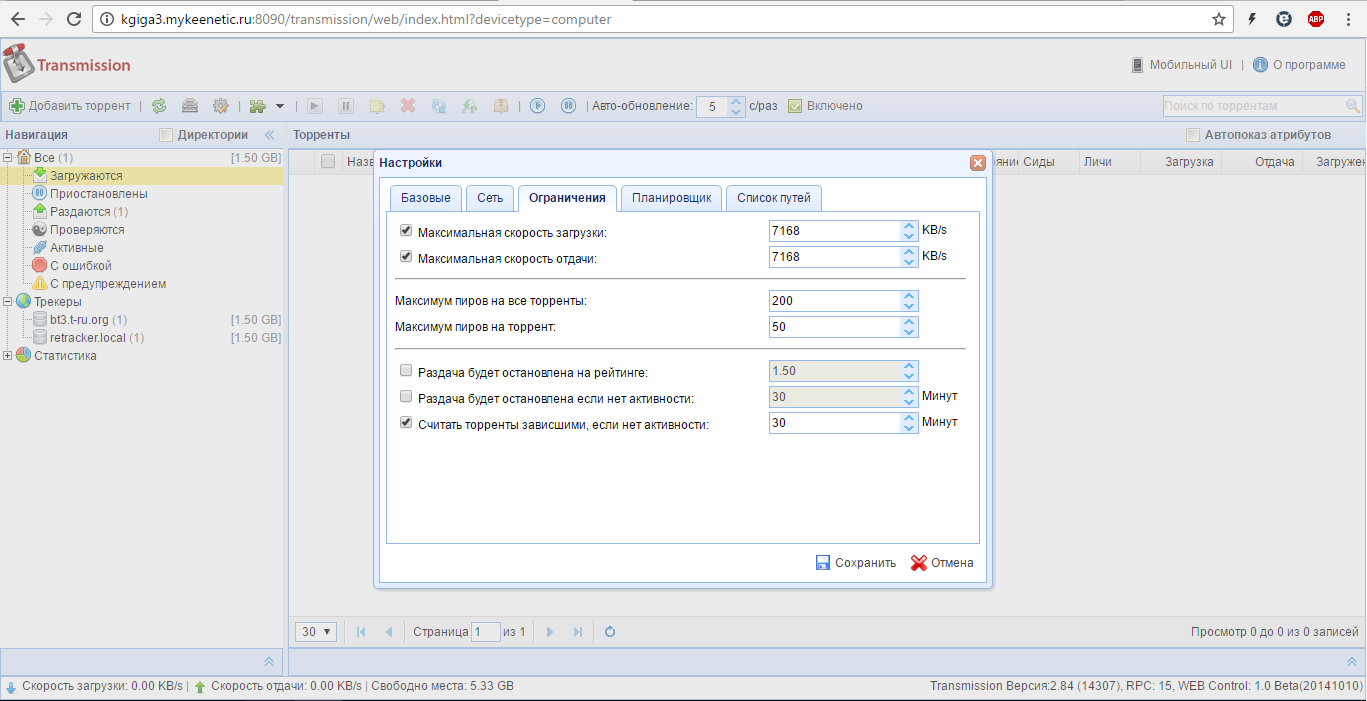

На вкладке Ограничения устанавливается ограничение на загрузку и отдачу (для каждого интернет-центра установлен свой максимум, который позволяет штатно выполнять основные функции); максимальное общее число пиров и число пиров на торрент.

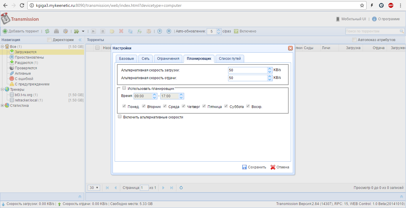

На вкладке Планировщик устанавливают альтернативные скорости загрузки, отдачи и расписание, когда данные ограничения должны работать.
Альтернативную скорость можно включить и вручную — установкой соответствующей галочки в настройках, либо нажав на кнопку 2017-02-25_124429.png в интерфейсе.
