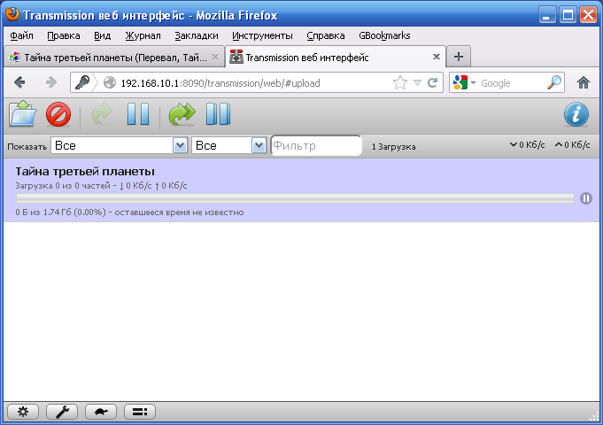

После успешного подключения к встроенному BitTorrent-клиенту Transmission вы увидите его собственный интерфейс.
Найдите на трекере (это специализированный сервер) нужный для вас торрент (это может быть фильм, электронная книга, музыкальный альбом, программа и др.).
Скачайте торрент-файл (*.torrent — файл метаданных, который содержит URL-трекер, информацию о файлах, их контрольные суммы, хеш и др.).
Сохраните файл *.torrent на диске компьютера.
Теперь в интерфейсе Transmission добавьте скачанный ранее торрент-файл, нажав на кнопку Открыть торрент .
Появится окно Добавить новый торрент, в котором щелкните по полю Выберите торрент файл или нажмите на кнопку Обзор.
В открывшемся окне найдите скачанный торрент-файл и нажмите кнопку Открыть.
Затем нажмите кнопку ОK добавления нового торрента.
Торрент-клиент начинает поиск пиров и сидов, которые в данный момент качают и раздают вместе с вами данный торрент. После этого начнется закачка выбранных файлов.

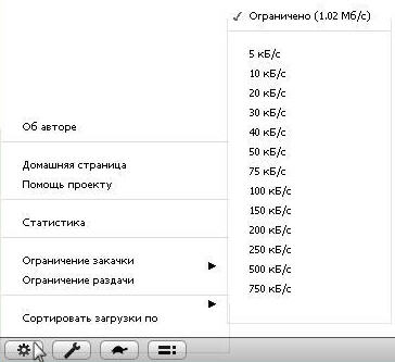

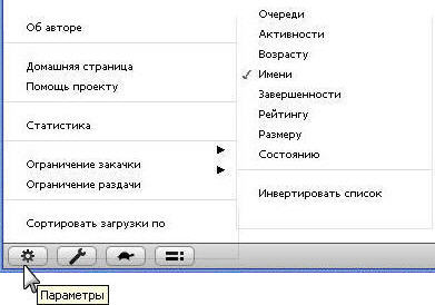

В нижнем левом углу экрана вы можете видеть значки дополнительных настроек торрент-клиента .
Нажав на значок Параметры , вы сможете выполнить сортировку загрузок по различным параметрам (по имени, активности, состоянию, очереди и т.п.)
и установить ограничение скорости закачки/раздачи (о существовании ограничения скорости и его объяснение см. в начале данной статьи).

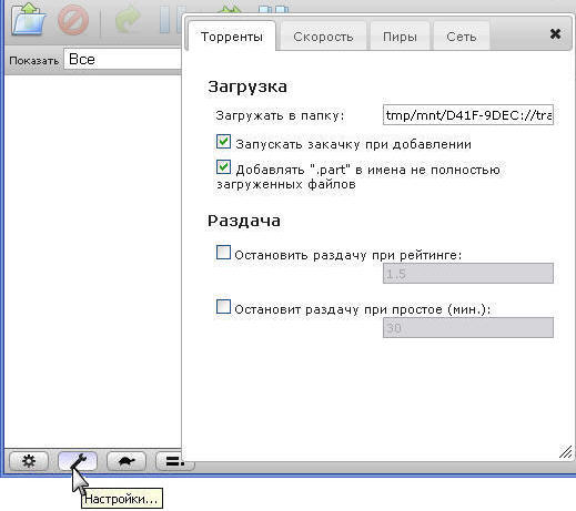

Нажав на значок Настройки ... , вы увидите окно, содержащее вкладки Торренты, Скорость, Пиры и Сеть.
На вкладке Торренты находятся дополнительные настройки по загрузке и раздаче торрентов (например, запускать закачку при добавлении нового торрента, добавлять ".part" в имена еще не полностью загруженных файлов).
Можно настроить автоматическую остановку раздачи торрента при определенном рейтинге или простое, когда никто из пользователей не производит его загрузку в течении определенного времени.
На вкладке Скорость находятся дополнительные настройки по постоянному и временному ограничению скорости раздачи и загрузки, а также временное ограничение скорости по расписанию.

На вкладке Сеть находятся дополнительные настройки параметров порта, используемого торрент-клиентом (можно установить вручную номер порта или каждый раз использовать случайный порт), и возможность включения/отключения протокола μTP.
В поле Входящий порт указан номер порта, через который будет происходить доступ пользователей BitTorrent-сети для загрузки раздаваемых вами файлов, т.е. для обеспечения вашей раздачи. Номер, указанный в поле Входящий порт должен совпадать с номером порта, указанным в веб-конфигураторе интернет-центра в меню Приложения > Клиент BitTorrent в поле Порт входящих соединений.
Ниже указан статус порта Открыт или Закрыт.
Когда вы видите статус Открыт, это означает, что со стороны провайдера данный порт открыт и через него другие пользователи смогут подключаться к вам для закачки.
Если вы видите статус Закрыт, это означает, что указанный порт закрыт со стороны провайдера. В этой ситуации для вас загрузка файлов (закачка) будет возможна, а раздача для других пользователей будет ограничена (скажется на количестве потенциальных партнеров для файлообмена). Дополнительную информацию вы можете найти здесь: http://ru.wikibooks.org/wiki/Bittorrent/Порт
Можно указать в настройках Каждый раз выбирать случайный порт. В этом случае торрент-клиент будет автоматически определять номер порта случайным образом. Мы рекомендуем использовать постоянный номер порта для работы торрент-клиента.
Можно указать в настройках Использовать автоматическую проброску порта. В этом случае интернет-центр будет автоматически выполнять проброс порта, используемого в торрент-клиенте, в настройках NAT. Эту опцию имеет смысл включать при использовании случайного порта, чтобы каждый раз не осуществлять ручную настройку проброса порта.

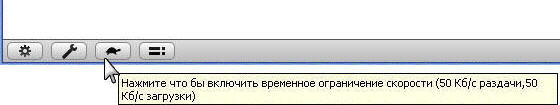

Чтобы Включить временное ограничение скорости нажмите на значок с изображением черепахи . Данный режим может быть полезен, если вам нужна высокая скорость Интернета и при этом вы не хотите полностью останавливать процесс загрузки торрента. Скорость ограничения настраивается в пункте Настройки.... на вкладке Скорость в разделе Альтернативное ограничение скорости.
