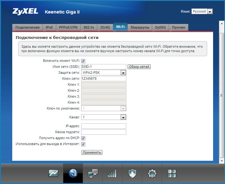

1. Настроим через веб-интерфейс второй интернет-центр для подключения к вышестоящей точке доступа Wi-Fi (в нашем примере к первому роутеру, который используется для доступа в Интернет).
В меню Wi-Fi нажмите кнопку Обзор сетей и выберите беспроводную сеть первого интернет-центра. Укажите ключ сети Wi-Fi.
Настройки беспроводной сети Wi-Fi подробно рассмотрены в статье: «Базовые настройки точки доступа Wi-Fi»
Использовать для данной точки имя беспроводной сети вышестоящего роутера нельзя. Ваши домашние клиенты смогут подключаться к сети любого интернет-центра (с лучшим сигналом, в зависимости от местонахождения), но переключение между ними будет осуществляться пользователем вручную.

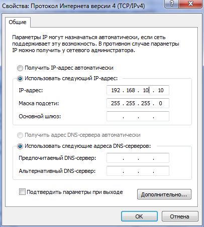

Теперь назначим на сетевом адаптере компьютера IP-адрес из указанной подсети (в нашем примере из подсети 192.168.10.x) и подключим его в порт LAN 1. Для последующей настройки нужно будет снова подключиться к интерфейсу командной строки интернет-центра по протоколу telnet уже с IP-адресом 192.168.10.1.

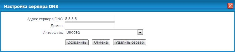

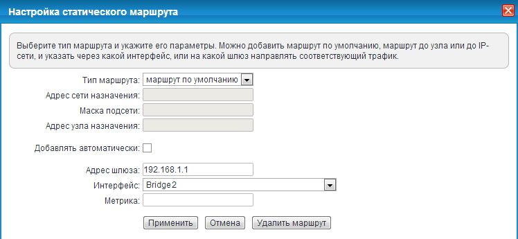

7. Чтобы беспроводному мосту были доступны обновления компонентов микропрограммы, необходимо указать ему маршрут по умолчанию и DNS-сервер (в нашем примере это DNS-сервер Google; вы можете использовать адрес, выданный провайдером).
(config)> ip route default 192.168.1.1 Bridge2
(config)> ip name-server 8.8.8.8 "" on Bridge2
Эти же настройки можно выполнить и через веб-интерфейс в меню Интернет > Маршруты:
И в меню Интернет > Прочие:
