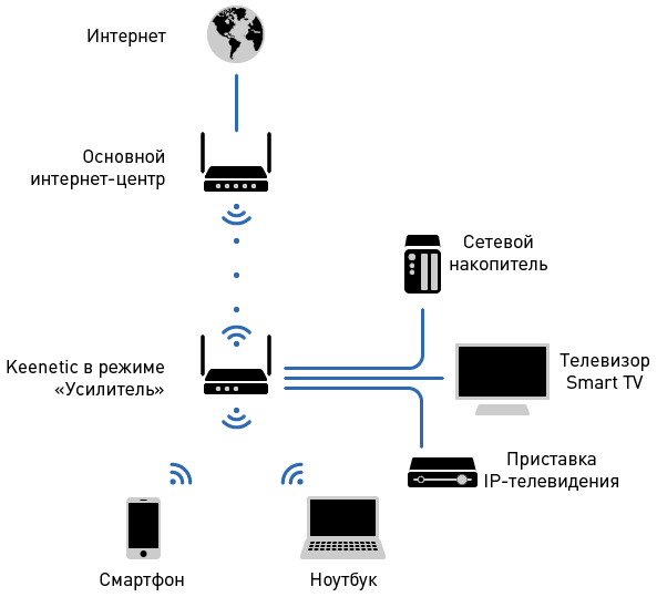

Беспроводная сеть часто нуждается в усилении сигнала или в расширении зоны покрытия. Особенно это актуально в многоэтажных особняках и квартирах с железобетонными перегородками. Чтобы такое помещение было равномерно покрыто беспроводной сетью, воспользуйтесь дополнительным интернет-центром серии Keenetic. Переключите его в режим "Усилитель" и установите на том этаже или в той комнате, где хотите усилить сигнал Wi-Fi основного интернет-центра.
Режим работы "Усилитель" (иногда его называют репитер, ретранслятор или повторитель) похож на режим "Точка доступа", но в отличие от последнего здесь используется беспроводное подключение к домашней сети.
В режиме "Усилитель" подключение дополнительного интернет-центра к основному возможно только по Wi-Fi. К дополнительному интернет-центру, работающему в режиме "Усилитель", можно подключать клиентов как по сети Wi-Fi, так и по сетевому кабелю Ethernet.

Выберите оптимальное место для установки дополнительного интернет-центра. Нужно найти такое место, чтобы он принимал уверенный сигнал Wi-Fi от основного интернет-центра (самый идеальный вариант, когда "усилитель" и основной интернет-центр находятся в прямой видимости) и при этом увеличивал зону покрытия в тех комнатах, где это необходимо.

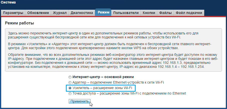

2. Перейдите в меню Система > Режим и в качестве режима работы выберите "Усилитель".
Начнется перезагрузка устройства (индикаторы на устройстве начнут мигать). Дождитесь полной загрузки устройства.

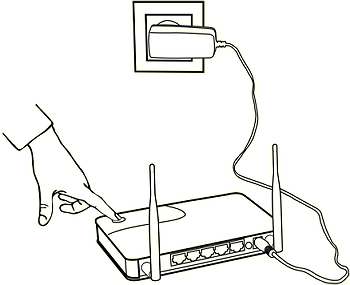

Итак, для настройки подключения между усилителем и основным интернет-центром кратковременно нажмите (не удерживайте, а просто нажмите и отпустите) один или два раза (соответственно для подключения к беспроводной сети Wi-Fi 2,4 ГГц или 5 ГГц) кнопку  (WPS/Wi-Fi) на дополнительном интернет-центре.
Таким же образом нажмите кнопку  на основном интернет-центре.
После нажатия на кнопку WPS на обоих роутерах активно замигают индикаторы Wi-Fi. Подождите, пока устройства согласуют все параметры и автоматически установят подключение. Обычно это занимает не более минуты.
