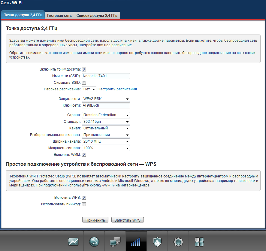

При необходимости, вы можете самостоятельно настроить параметры вашей беспроводной сети. Базовые настройки точки доступа Wi-Fi в интернет-центре серии Keenetic производятся в веб-конфигураторе устройства в меню Сеть Wi-Fi на вкладке Точка доступа.
Здесь вы можете изменить имя беспроводной сети, пароль доступа к ней, а также другие параметры. Если вы хотите, чтобы беспроводная сеть работала только в определенные часы, настройте для нее расписание.
Обратите внимание, что после изменения имени сети или ее пароля (ключа) потребуется заново настроить беспроводное подключение на всех ваших устройствах.
Убедитесь, что установлена галочка в поле Включить точку доступа.
В поле Имя сети (SSID) указано имя вашей беспроводной сети. Вы можете оставить значение установленное по умолчанию, или изменить его, придумав новое имя.
В настройках точки доступа возможно активировать функцию Скрывать SSID, которая используется для повышения безопасности беспроводного соединения. Дополнительную информацию о данной опции вы найдете в статье: «Настройка Hide SSID в параметрах точки доступа»
В поле Рабочее расписание* можно настроить расписание для работы вашей беспроводной сети только в определенные часы. Дополнительную информацию о настройке расписания можно найти в статье: «Настройка расписаний в интернет-центре»
Для обеспечения защищенного беспроводного подключения в поле Защита сети установите необходимый уровень безопасности. Мы рекомендуем использовать максимальный уровень безопасности с помощью протокола WPA2-PSK (установлен по умолчанию).
Внимание! Использование открытой (незащищенной) сети небезопасно!
В поле Ключ сети можно изменить предустановленный ключ (пароль). Он должен быть длиной от 8 до 63 символов. Используемый ключ нужно будет вводить при подключении клиентов к точке доступа.
В поле Страна можно вручную установить код страны, который влияет на набор радиоканалов, используемый в точке доступа. В разных странах разрешены различные частотные диапазоны и номера каналов. Например, в России, Украине, Республике Беларусь и Казахстане разрешено использовать беспроводные каналы с номерами 1-13, а в США разрешены 11 каналов. Для корректной работы беспроводных устройств в сети мы рекомендуем использовать значение Russian Federation, установленное по умолчанию.
В поле Стандарт выберите стандарт, который будет использоваться для подключения клиентов. По умолчанию установлен стандарт 802.11bgn для большей совместимости устройств.
В поле Канал по умолчанию установлено значение Оптимальный*. В этом случае интернет-центром автоматически выбирается оптимальный рабочий канал на основе периодического анализа радиоэфира. В старых версиях операционной системы NDMS за автоматический выбор беспроводного канала отвечает значение Авто.
В поле Выбор оптимального канала* предустановлено значение При включении, но можно выбрать Каждые 6 часов, Каждые 12 часов или Каждые 24 часа (начиная с версии NDMS v2.09 было добавлено значение Динамически, когда выбор оптимального канала осуществляется каждый час, при условии минимального трафика).
Если установлено значение При включении и нажать кнопку Применить, будет выбран оптимальный номер канала в текущий момент.
При необходимости можно вручную установить номер канала (c 1 по 13), в котором будет работать точка доступа. В случае ручного выбора канала рекомендуем установить номер свободного непересекающегося беспроводного канала (1, 6 или 11). Выбирайте оптимальный канал, максимально удаленный от чужих беспроводных сетей, если таковые имеются в радиусе действия вашей точки доступа, чтобы обеспечить устойчивую работу сети Wi-Fi.
В поле Ширина канала можно настроить ширину полосы канала для основной точки доступа Wi-Fi. Доступны следующие настройки:
20 МГц — использование ширины канала 20 МГц;
20/40 МГц — автоматический выбор ширины полосы канала, исходя из текущих настроек, возможностей клиентских адаптеров и особенностей среды передачи в месте установки точки доступа.
В поле Мощность сигнала можно установить требуемый уровень мощности сигнала Wi-Fi, излучаемый передатчиком беспроводной точки доступа. Доступные значения: 100%, 75%, 50%, 25%, 10%. При значении 100% используется максимальная мощность сигнала.
В настройках точки доступа по умолчанию включен режим WMM (Wi-Fi Multimedia). Он обеспечивает основные возможности технологии качества обслуживания QoS (quality of service) для сетей IEEE 802.11, что позволяет отдавать приоритет голосовому (VoIP) и видео (IPTV) трафику над процессами, менее чувствительными к скорости передачи данных.
Обращаем ваше внимание, что режим WMM должен быть включен как на точке доступа, так и на беспроводном адаптере.
Начиная с версии NDMS v2.10 в веб-интерфейсе отсутствует опция включения/отключения WMM, но появилась опция Непрерывная передача (Tx Burst). Дополнительную информацию можно найти в разделе Примечание данной статьи.
После изменения предустановленных параметров нажмите кнопку Применить.

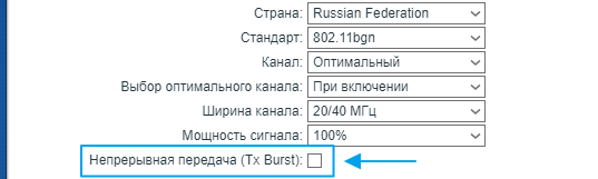

1. Начиная с версии ОС NDMS v2.10 на странице настройки точки доступа Wi-Fi появилась новая опция Непрерывная передача (Tx Burst) и отсутствует опция WMM.
Tx Burst включает непрерывный режим передачи для увеличения пиковой скорости передачи данных от интернет-центра к клиентам 802.11n/ac (т.е. увеличить исходящую скорость). Эффективность работы данного режима зависит от возможностей беспроводного адаптера клиента. Например, на некоторых адаптерах скорость Интернета для Wi-Fi-устройств может снизиться.
По умолчанию режим Непрерывная передача Tx Burst выключен.
Что касается режима WMM, то если он был ранее включен, то и далее остается включенным. Эту информацию можно увидеть в системном файле startup-config. Если слово wmm присутствует в тексте файла startup-config, значит WMM включен.

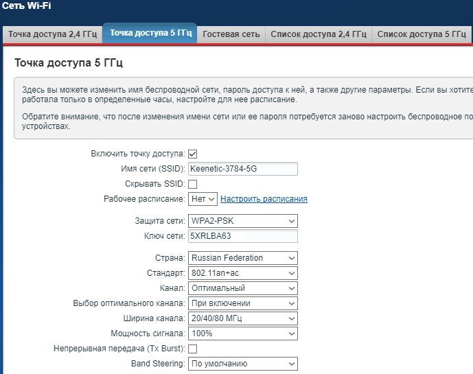

2. Настройки Точки доступа 5 ГГц практически совпадают с настройками Точки доступа 2,4 ГГц, за исключением некоторых параметров.
В поле Имя сети (SSID) указано имя сети Wi-Fi в диапазоне 5 ГГц. Обычно, в двухдиапазонных роутерах для каждого из диапазонов используются разные имена сетей, но в Keenetic Air и Extra II по умолчанию используется одинаковое имя сети.
В поле Стандарт выберите стандарт, который будет использоваться для подключения клиентов. По умолчанию установлен стандарт 802.11an+ac для большей совместимости устройств.
В поле Канал по умолчанию установлено значение Оптимальный. В этом случае интернет-центром автоматически выбирается оптимальный рабочий канал на основе периодического анализа радиоэфира. При необходимости можно вручную установить номер канала (c 36 по 165), в котором будет работать точка доступа 5 ГГц (о некоторых особенностях каналов в диапазоне 5 ГГц читайте в статье «Мобильное устройство не видит сеть Wi-Fi 5 ГГц?»).
В поле Ширина канала можно настроить ширину полосы канала для точки доступа Wi-Fi. По умолчанию установлено значение 20/40/80 МГц — автоматический выбор ширины полосы канала, исходя из текущих настроек, возможностей клиентских адаптеров и особенностей среды передачи.
Для точки доступа 5 ГГц доступна настройка функции Band Steering (по умолчанию включена). Дополнительную информацию по работе Band Steering вы найдете в статье «Как работает механизм Band Steering и зачем его включать?»
