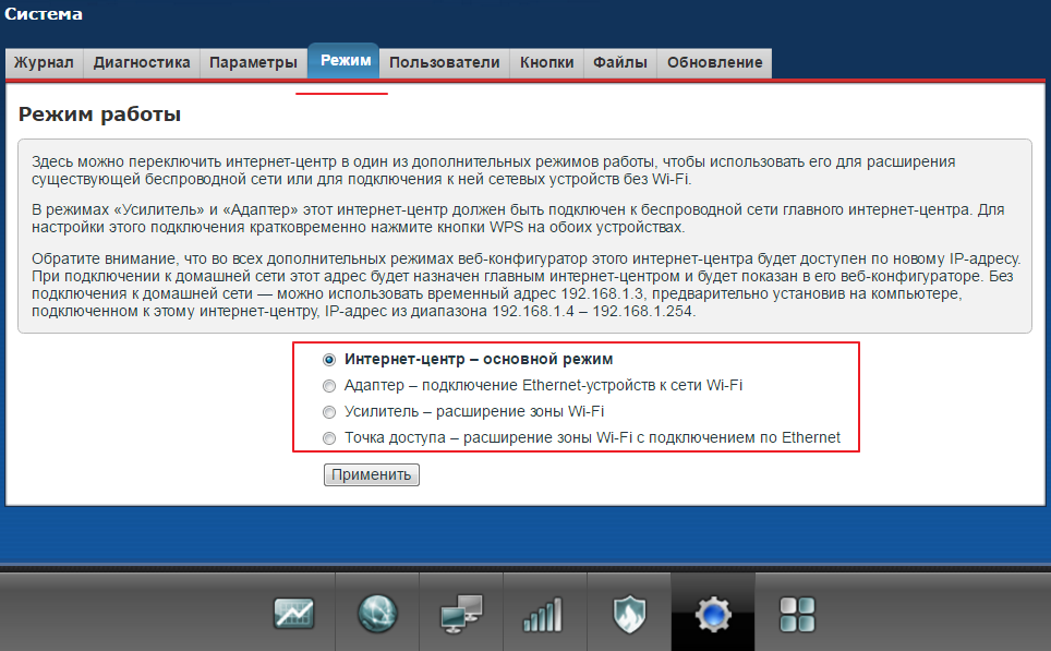

Выбор режимов доступен в веб-конфигураторе интернет-центра в меню Система > Режим.
На странице Система > Режим можно переключить интернет-центр в один из дополнительных режимов работы, чтобы использовать его для расширения существующей беспроводной сети или для подключения к ней сетевых устройств без Wi-Fi.

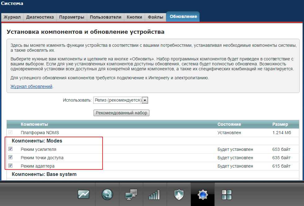

Если в веб-интерфейсе вашего интернет-центра Keenetiс отсутствует страница Режим в меню Система, убедитесь, что у вас установлена последняя версия компонентов микропрограммного обеспечения интернет-центра, а именно установлены компоненты Режим усилителя, Режим точки доступа и Режим адаптера.
Дополнительную информацию по обновлению компонентов встроенного микропрограммного обеспечения интернет-центров серии Keenetic можно найти в статье: «Обновление устройства и установка актуальных версий программных компонентов через веб-конфигуратор»

1. Для использования каждого режима, кроме "Интернет-центр — основной режим", должен быть установлен соответствующий компонент (по умолчанию установлены все). Если устройство находилось в каком-то режиме (например, в режиме "Адаптер"), а во время обновления компонентов соответствующий модуль отключили, устройство перейдет в основной режим работы "Интернет-центр".

3. Чтобы вернуть интернет-центр в стандартный (основной) режим работы, подключитесь к веб-конфигуратору интернет-центра, перейдите в меню Система > Режим, выберите режим Интернет-центр – основной режим, нажмите кнопку Применить и перезагрузите устройство.
