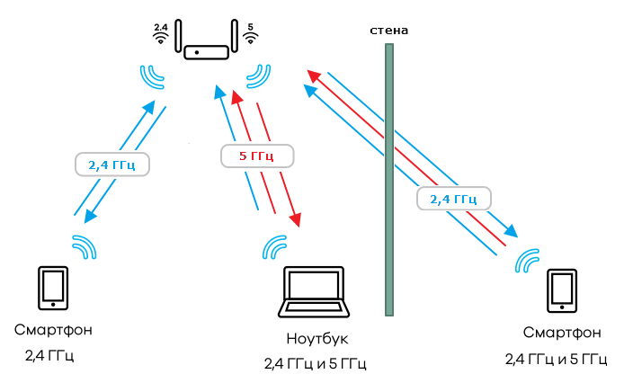

Предлагаемый нами механизм непрерывно анализирует качество связи клиента с интернет-центром и управляет их взаимодействием так, чтобы при сильном сигнале клиент подключался к точке доступа в диапазоне 5 ГГц, а при ослаблении сигнала (например, при удалении от точки доступа или появлении на пути сигнала препятствий — стен, дверей и пр.) автоматически переходил в диапазон 2,4 ГГц, связь в котором обычно имеет большую дальность и лучше проходит сквозь преграды. Как только клиент снова переместится в зону уверенного приема 5 ГГц, он переключится в этот диапазон. И так далее.

Если к точке доступа подключается двухдиапазонный клиент, она проверяет текущий уровень сигнала от него (слышимость) в диапазонах 2,4 и 5 ГГц и в зависимости от этого показателя принимает решение, в каком диапазоне произойдет подключение. В качестве параметра уровня сигнала используется значение RSSI (Received Signal Strength Indication — уровень мощности принимаемого сигнала, измеренный на приемнике).

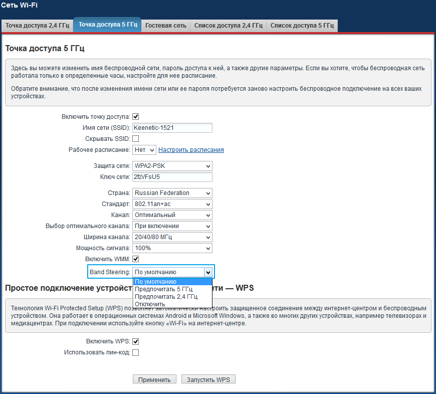

Настройка Band Steering выполняется в веб-конфигураторе интернет-центра в меню Сеть Wi-Fi на вкладке Точка доступа 5 ГГц в поле Band Steering.
При выборе По умолчанию механизма Band Steering работает следующим образом. Допустим, беспроводное устройство в непосредственной близости или прямой видимости интернет-центра подключилось на 5 ГГц. С ухудшением уровня сигнала (например, при перемещении смартфона в другой конец квартиры) до некоторого порогового значения произойдет динамическое отключение клиента от точки доступа 5 ГГц и переключение (сталкивание) в диапазон 2,4 ГГц. Отключение клиента осуществляется отправкой пакета DeAuth (пакет отключения или деаутентификации клиента). В качестве порогового значения используется параметр RSSI (измеряется в дБм). Чем выше число RSSI, или чем оно менее отрицательное, тем мощнее сигнал. Если значение уровня сигнала в диапазоне 5 ГГц стало хуже порогового, клиент немедленно и принудительно будет отключен от текущего диапазона, и будет разрешено его подключение к диапазону 2,4 ГГц. При обратном перемещении клиента ближе к интернет-центру он, с определенным гистерезисом, будет принудительно вытолкнут из 2,4 ГГц и должен автоматически переключиться на 5 ГГц.
При выборе режима Предпочитать 5 ГГц установленное по умолчанию пороговое значение слышимости в 5 ГГц занижается, и в этом случае Band Steering крепче удерживает клиента в диапазоне 5 ГГц, сталкивая его оттуда только при максимально плохом сигнале. Если выбран приоритет диапазона 5 ГГц, то сталкивание клиента с диапазона 2,4 на 5 ГГц происходит без проверки на текущую активность трафика.
При выборе режима Предпочитать 2,4 ГГц установленное по умолчанию пороговое значение слышимости в 5 ГГц завышается (относительно универсального варианта По умолчанию), и Band Steering сталкивает клиента с диапазона 5 ГГц более агрессивно, соответственно крепче удерживая его в диапазоне 2,4 ГГц. Если выбран приоритет диапазона 2,4 ГГц, сталкивание с диапазона 2,4 на 5 ГГц происходит только по очень благоприятному уровню сигнала в диапазоне 5 ГГц и при отсутствии текущего трафика по этому клиенту.
При выборе Отключить механизм Band Steering будет выключен. В этом случае можно надеяться на собственные роуминговые возможности беспроводных устройств, встречающиеся, например, в настройках беспроводных адаптеров в ноутбуках. Band Steering автоматически отключается, если SSID и ключи сетей интернет-центра не совпадают.
