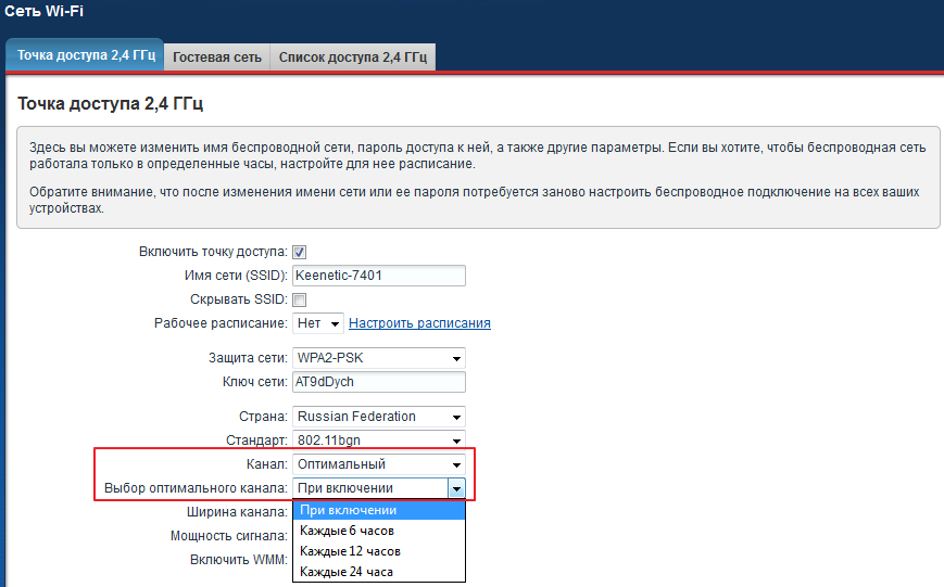

Используйте механизм автоматического определения оптимального номера канала.
В поле Канал по умолчанию установите значение Оптимальный*.
В поле Выбор оптимального канала* предустановлено значение При включении, но можно выбрать Каждые 6 часов, Каждые 12 часов или Каждые 24 часа.
Если установлено значение При включении и нажать кнопку Применить, будет выбран оптимальный номер канала в текущий момент.

В версии NDMS v2.09 в поле Выбор оптимального канала появился пункт Динамически. При использовании этого параметра интернет-центр будет один раз в час сканировать окружающее пространство Wi-Fi и выбирать наиболее свободный канал.

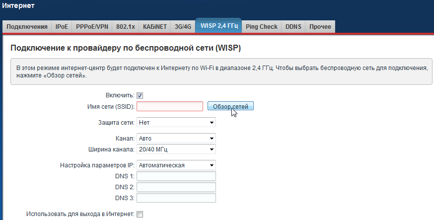

2. Непосредственно с интернет-центра серии Keenetic. Зайдите в веб-конфигураторе устройства в меню Интернет на вкладку WISP и включите временно режим клиента Wi-Fi в интернет-центре (поставьте галочку в поле Включить); затем нажмите кнопку Обзор сетей; интернет-центр выполнит сканирование сети, после чего вы увидите все соседние беспроводные точки доступа.

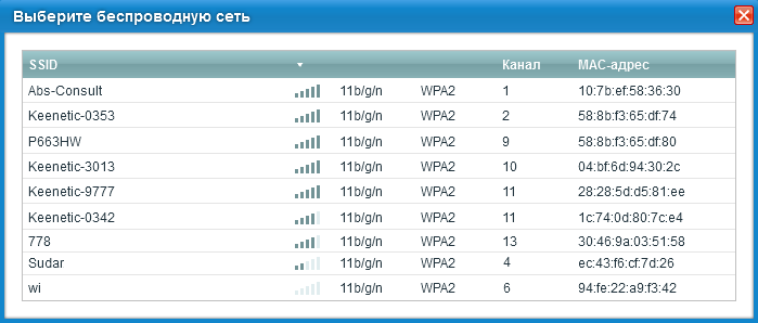

В поле Канал будет отображаться номер канала, в котором работает точка доступа. В виде шкалы индикатора отображается уровень (мощность) беспроводного сигнала.
Например, в интернет-центре после сканирования беспроводных сетей отображаются следующие соседние точки доступа:
Рекомендуем установить номер одного из свободного непересекающегося беспроводного канала (1, 6 или 11), но если они уже используются другими точками доступа, то в этом случае выбирайте канал, в котором соседние точки имеют слабый сигнал и используется редко.
В приведенном примере мы видим, что в радиоэфире работает только одна точка доступа на канале 6, при этом у неё крайне низкий уровень сигнала и на соседних каналах отсутствуют другие точки. В данном случае будем использовать канал 6.
После сканирования беспроводной сети, можно вернуться к настройке параметров точки доступа. Зайдите в меню Сеть Wi-Fi на вкладку Точка доступа и выполните настройку собственной беспроводной сети. Не забудьте нажать кнопку Применить для сохранения настроек. Базовые настройки точки доступа Wi-Fi в интернет-центре серии Keenetic с микропрограммой NDMS V2 приведены в статье: «Базовые настройки точки доступа Wi-Fi»
