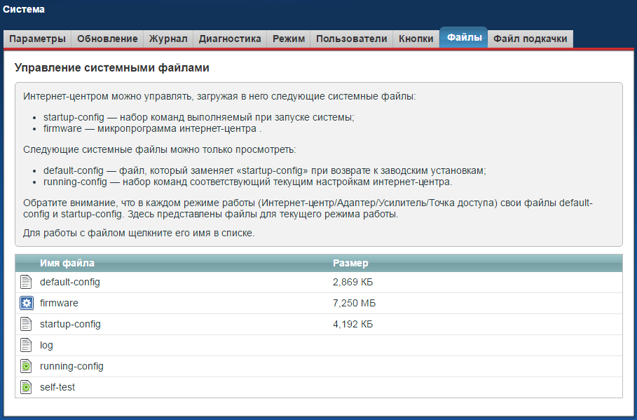

Для работы с системными файлами зайдите в меню Система > Конфигурация (в некоторых версиях микропрограммы эта вкладка называется Файлы).
Как только вы настроили интернет-центр серии Keenetic и удостоверились, что он работает правильно, настоятельно рекомендуем сделать резервную копию файла конфигурации. В дальнейшем вы можете спокойно редактировать/изменять настройки интернет-центра и при необходимости выполнить возврат к предыдущим настройкам.
В разделе Управление системными файлами вы увидите следующие файлы:
  • default-config
  • firmware
  • startup-config
  • log
  • running-config
  • self-test
default-config - системный файл конфигурации с настройками по умолчанию (с заводскими установками). Файл default-config в устройстве защищен.
firmware - файл микропрограммы интернет-центра.
startup-config - файл конфигурации с пользовательскими настройками, которые выполняются при запуске интернет-центра. При изменении настроек по умолчанию в устройстве создается файл startup-config, содержащий пользовательские настройки. При выполнении сброса настроек на заводские установки (например, при нажатии кнопки RESET) устройство копирует настройки из файла default-config в файл startup-config.
log - лог-файл интернет-центра.
running-config - файл конфигурации с текущими пользовательскими настройками.
self-test - файл диагностики интернет-центра.
Обратите внимание, что в каждом режиме работы (Интернет-центр/Адаптер/Усилитель/Точка доступа) свои файлы default-config и startup-config. На вкладке Файлы представлены файлы для текущего режима работы.
В веб-конфигураторе running-config = startup-config (фактически они одинаковые). В интерфейсе командной строки (CLI) интернет-центра это не одно и тоже. Если править running-config и сохранить его, то произойдет рассинхронизация running-config с конфигурацией startup-config.
Чтобы внесенные через режим командной строки изменения заработали, нужно выполнить команду copy running-config startup-config или system configuration save
Обращаем ваше внимание, что системные файлы startup-config и firmware вы можете загружать (записывать) и сохранять (просматривать). А системные файлы default-config, log, running-config и self-test вы можете только просмотреть и сохранить на компьютере, загрузить их в интернет-центр нельзя.
После выполнения записи системного файла в интернет-центр автоматически перезагрузится.
Внимание! Нельзя выключать питание устройства во время загрузки файла конфигурации. Дождитесь полной загрузки устройства.

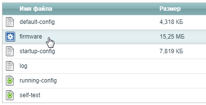

б. Для сохранения микропрограммы щелкните по имени файла firmware.
Затем появится окно сохранения файла firmware. Укажите Сохранить файл, нажмите кнопку OK и затем укажите папку, в которую будет сохранен файл микропрограммы.
