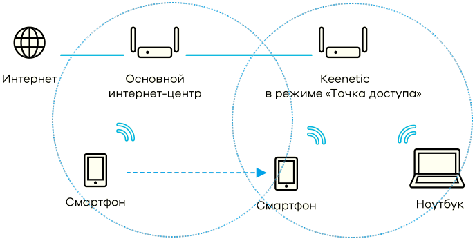

Для реализации вашей задачи нужно использовать один из дополнительных режимов работы — Усилитель или Точка доступа. Подробное описание этих режимов можно найти в статье «Дополнительные режимы работы интернет-центров»
Режим Усилитель используйте при соединении двух интернет-центров по беспроводной сети, а режим Точка доступа для подключения к главному интернет-центру кабелем Ethernet.
В режиме Усилитель параметры сети Wi-Fi (имя сети, пароль, номер канала и др.) будут скопированы c основного интернет-центра. В режиме Точка доступа по умолчанию беспроводная сеть будет работать с паролем и именем сети, которые указаны на этикетке интернет-центра.
Если в вашей сети точки доступа имеют разные имена (SSID), то предварительно с мобильного устройства выполните подключение к каждой точке доступа, чтобы операционная система устройства сохранила параметры подключения. Затем, при перемещении клиента внутри зоны покрытия, созданной несколькими точками доступа, будет происходить автоматическое переключение от одной точки доступа к другой с небольшой задержкой.
NOTE: Важно! Решение об отключении от одной точки доступа и подключении к другой принимает сам клиент (смартфон, планшет, ноутбук).
При необходимости можно изменить беспроводные настройки на интернет-центре, который работает в режиме Точка доступа. Вы можете установить такое же имя сети (SSID), пароль и номер канала, как и на основном интернет-центре. В этом случае каждый интернет-центр будет вещать свою сеть Wi-Fi, но имя сети и пароль на всех сетях будут совпадать.
Для обеспечения надежного переподключения клиентских устройств между несколькими точками в пределах одной беспроводной сети, убедитесь, что беспроводные сигналы точек доступа пересекаются, и отсутствуют «мёртвые зоны».
