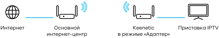

В режиме "Адаптер" интернет-центр работает как беспроводной мост с отключенной собственной точкой доступа, предоставляя доступ к сети Wi-Fi всем устройствам, подключенным к его сетевым портам. Таким образом, вы можете обойтись без прокладки кабеля Ethernet к вашей приставке IPTV, компьютеру, или другому устройству, не оснащенному адаптером Wi-Fi.
Подключение к основному интернет-центру возможно только по Wi-Fi. К дополнительному интернет-центру, работающему в режиме "Адаптер", можно подключать клиентов только по сетевому кабелю Ethernet.

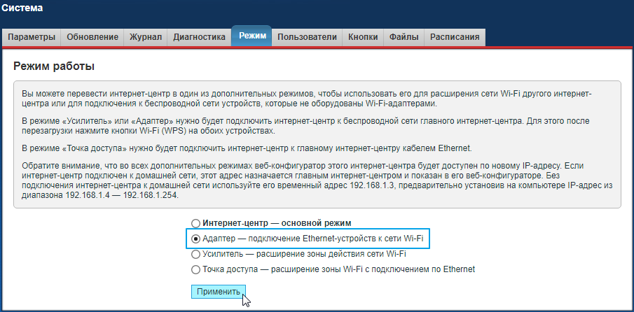

В веб-конфигураторе интернет-центра (в меню Система > Режим) установите режим работы дополнительного интернет-центра Адаптер (в интернет-центрах Keenetic Lite III и Keenetic Air переведите переключатель на задней панели в положение Адаптер).

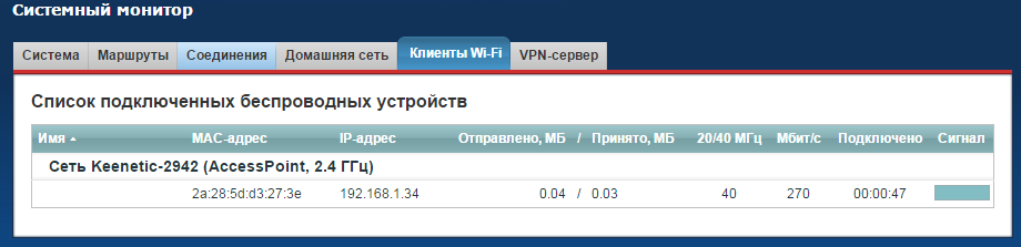

Интернет-центр в режиме "Адаптер" должен будет подключиться и получить IP-адрес от основного интернет-центра. Факт подключения и IP-адрес можно посмотреть на основном интернет-центре. В интернет-центре серии Keenetic посмотреть IP-адрес можно в меню Системный монитор > Клиенты Wi-Fi.
В нашем примере интернет-центр в режиме "Адаптер" получил от основного интернет-центра IP-адрес 192.168.1.34, по которому будет доступен из локальной сети. Далее можно будет зайти в его веб-интерфейс и при необходимости внести дополнительные настройки.

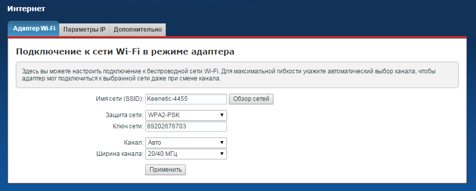

Внимание! Если на основном интернет-центре (точке доступа) нет поддержки WPS, подключение к сети нужно настроить вручную. Для этого нужно подключиться кабелем Ethernet к интернет-центру, который работает в режиме "Адаптер", на компьютере в сетевом подключении прописать IP-адрес из диапазона 192.168.1.4 ~ 192.168.1.254 с маской 255.255.255.0. Веб-конфигуратор будет доступен по IP-адресу 192.168.1.3 (это служебный статический IP-адрес устройства) и вы сможете вручную настроить подключение к сети Wi-Fi в меню Интернет > Адаптер Wi-Fi. Например:
