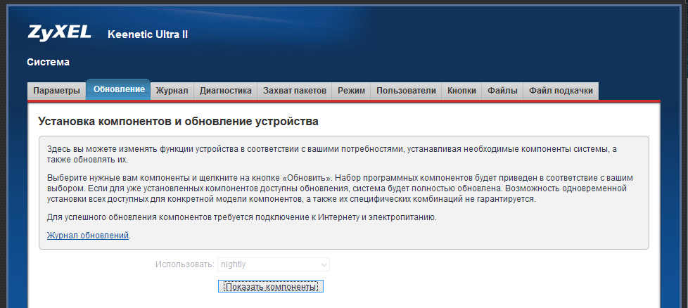

В веб-конфигураторе перейдите на вкладку Обновление меню Система и нажмите кнопку Показать компоненты.

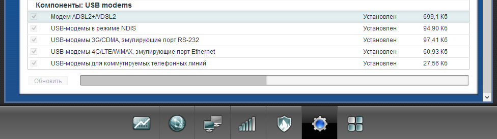

Прокрутите информацию в окне до раздела USB modems. Убедитесь, что напротив компонента Модем ADSL2+/VDSL2 установлена галочка (это означает, что данный компонент установлен в устройстве).
Если требуемый компонент в вашем устройстве не установлен, обратитесь к инструкции по обновлению микропрограммы интернет-центра, размещенной в статье «Обновление устройства и установка актуальных версий программных компонентов через веб-конфигуратор».

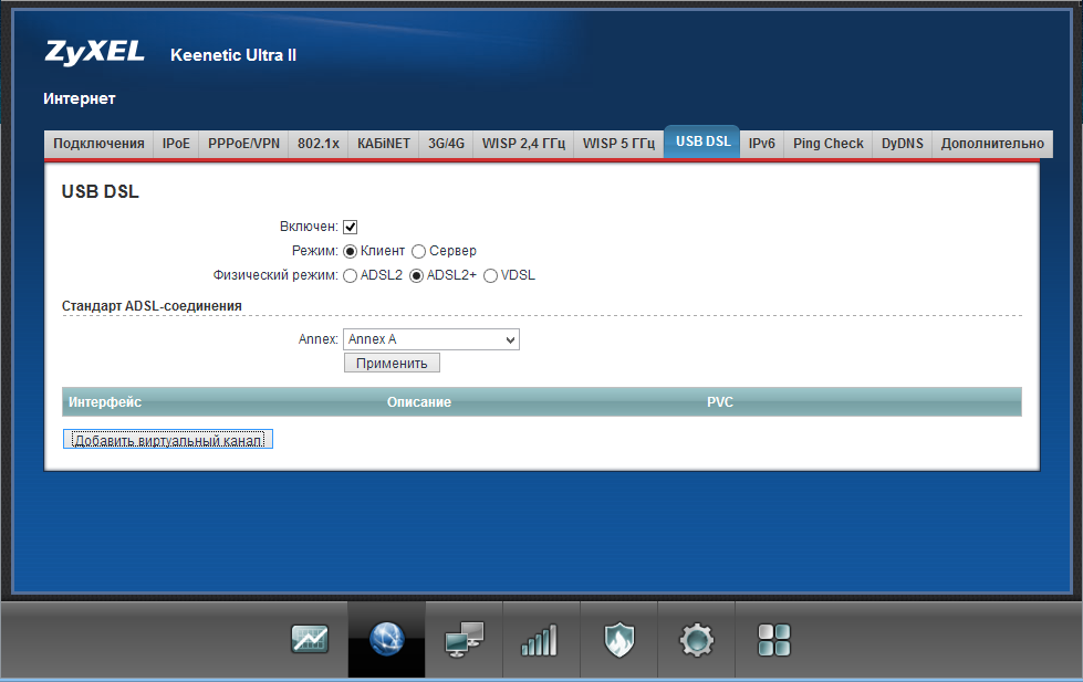

2. Подключите модуль Keenetic Plus DSL к USB-порту интернет-центра. Перейдите в меню Интернет на вкладку USB DSL.
Здесь будут отображены параметры работы с DSL-линией.
Внимание! По умолчанию установлен Режим Клиент и использование стандарта модуляции ADSL2+. Если установленное провайдером оборудование не поддерживает подключение на этом стандарте, переключите устройство в нужный физический режим.
В пункте Annex указан используемый частотный диапазон. Данный параметр также следует согласовать с провайдером.
Установите требуемые параметры и нажмите Применить. В большинстве случаев настройки по умолчанию подходят для работы без изменения.

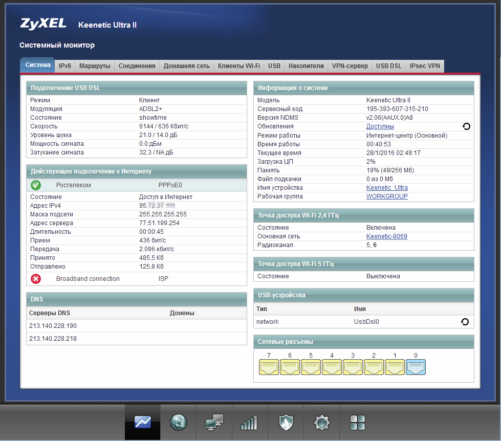

В разделе Системный монитор веб-интерфейса интернет-центра будет отображено состояние подключения, используемые параметры и характеристики линии.

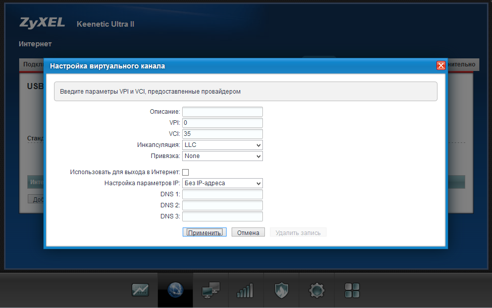

4. Щелкните кнопку Добавить виртуальный канал. В открывшемся окне настройки интерфейса следует указать предоставленные провайдером значения для виртуального канала PVC. В нашем примере используются идентификаторы VPI 0 и VCI 35, инкапсуляция LLC. В поле Привязка следует оставить значение none (не используется). Для подключения к Интернету будет использовано другое подключение (с авторизацией через PPPoE), и на данном виртуальном канале назначение IP-адреса не требуется. Сохраните настройки нажатием кнопки Применить.

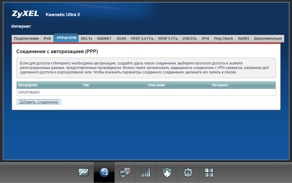

5. В разделе Интернет на вкладке PPPoE/VPN нажмите Добавить соединение.

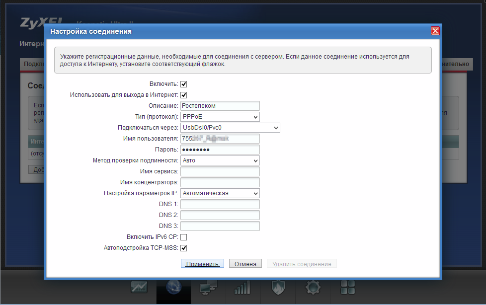

Откроется окно Настройка соединения. В нем следует указать Тип (протокол) PPPoE, Имя пользователя и Пароль, предоставленные провайдером для подключения. В поле Подключаться через укажите интерфейс, через который подключение будет устанавливаться (в нашем примере это интерфейс виртуального канала UsbDsl0/Pvc0).
Введите необходимые данные и щелкните Применить для сохранения настроек в интернет-центре.
6. В меню Системный монитор, после установления подключения, отображается состояние доступа в Интернет через созданное подключение PPPoE0.

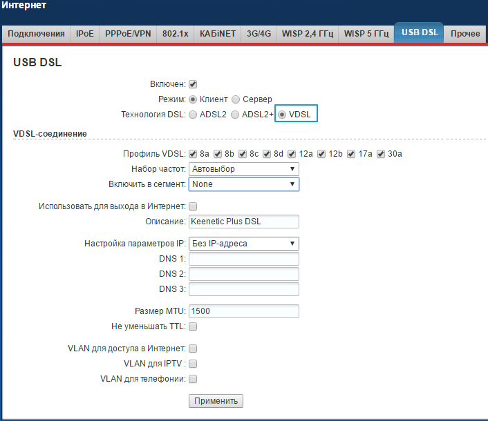

Подключение по технологии VDSL настраивается также в меню Интернет на вкладке USB DSL. Окно настройки выглядит следующим образом:
Дополнительную информацию вы найдете в статье «Настройка VDSL-соединения "точка-точка" между двумя интернет-центрами».
