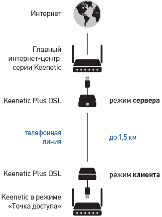

Кроме подключения к Интернету, Keenetic Plus DSL позволяет соединить друг с другом два интернет-центра серии Keenetic по медной паре длиной до 1,5 км на скорости до 100 Мбит/с используя технологию VDSL2. Для этого нужно настроить один USB-модем в режиме сервера, а второй в режиме клиента.
Этот сценарий часто применяется для организации высокоскоростной связи на расстояниях, превышающих возможности технологии Ethernet. Подключаемый через модемное соединение сегмент сети может маршрутизироваться или объединяться с сетью головного интернет-центра, в зависимости от стоящих задач.
Далее подробно рассмотрим пример настройки VDSL-соединения "точка-точка" между двумя интернет-центрами серии Keenetic, используя USB-модуль Keenetic Plus DSL.

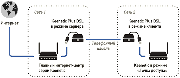

Чтобы соединить две сети, например, в зданиях, между которыми протянут телефонный кабель или витая пара длиной до 1,5 км, вам потребуется два модема Keenetic Plus DSL и два совместимых с ними интернет-центра серии Keenetic.
Один модем должен работать в режиме сервера (VDSL CO), а второй — в режиме клиента (VDSL CPE). При выборе режима учитывайте, что скорость передачи от сервера к клиенту будет выше.

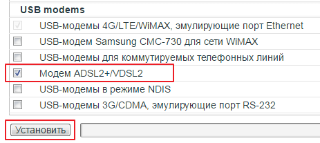

Для работы аппаратного модуля Keenetic Plus DSL в интернет-центре нужно использовать специальный компонент микропрограммы Модем ADSL2+/VDSL2.
Информацию по установке и обновлению компонентов микропрограммы NDMS V2 в интернет-центрах серии Keenetic можно найти в статье: «Обновление устройства и установка актуальных версий программных компонентов через веб-конфигуратор»

В нашем примере в качестве главного интернет-центра (модем которого будет работать в роли сервера) используется Keenetic Giga II, а в качестве клиентского используется Keenetic Viva.
1. Включите интернет-центры Keenetic в электросеть через адаптер питания из комплекта поставки и дождитесь, чтобы индикатор питания горел непрерывно.
2. Убедитесь, что на интернет-центрах горит индикатор USB, подтверждающий готовность работы с модемами.
3. К обоим интернет-центрам подключите модем Keenetic Plus DSL, используя USB-порт устройства.
4. Подключите телефонный кабель к модемам Keenetic Plus DSL.
5. Выберите, какой модем будет работать в режиме сервера, а какой в режиме клиента, и начните настройку.

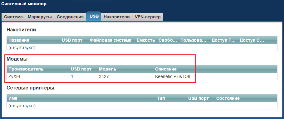

Для начала, убедитесь, что модем Keenetic Plus DSL был корректно подключен к интернет-центру и опознан системой. Для этого перейдите в меню Системный монитор на вкладку USB. В подразделе Модемы будет отображаться информация по подключенному аппаратному модулю.

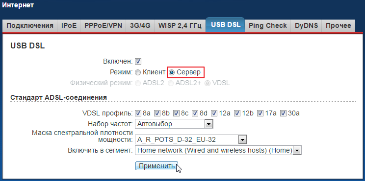

7. Перейдите в меню Интернет на вкладку USB DSL. В настройках модема выберите режим Сервер и нажмите кнопку Применить.

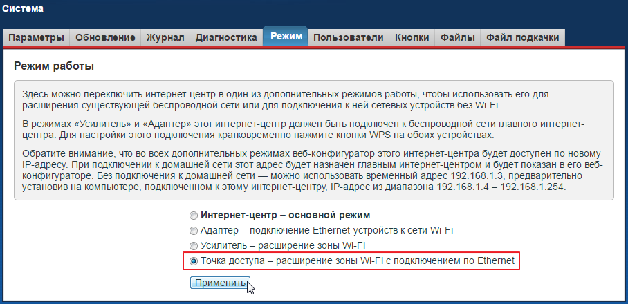

8. Теперь подключитесь к интернет-центру с модемом, для которого вы выбрали роль клиента. Войдите в его веб-конфигуратор.
В меню Система перейдите на вкладку Режим и установите режим работы интернет-центра Точка доступа.

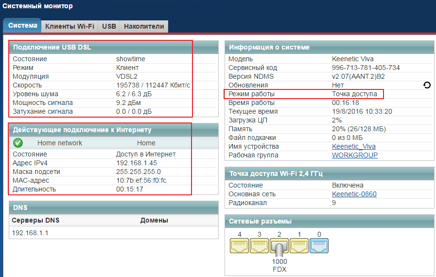

После перезагрузки устройства VDSL-соединение с серверным модемом будет установлено автоматически (модем самостоятельно определит тип подключения и другие необходимые параметры соединения) и вы сможете использовать Wi-Fi и все сетевые порты этого интернет-центра для работы в сети главного интернет-центра.
При успешном подключении на клиентском интернет-центре, на котором используется режим Точка доступа, загорится индикатор Интернет.

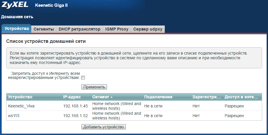

В нашем примере на главном интернет-центре для домашней сети по умолчанию включен сервер DHCP для автоматического назначения IP-адресов всем устройствам сети и используются IP-адреса из подсети 192.168.1.x. Это означает, что интернет-центр в режиме Точка доступа и клиенты подключенные к этому устройству, получат IP-адреса из подсети 192.168.1.x. Веб-конфигуратор клиентского интернет-центра теперь будет доступен по новому IP-адресу. Этот IP-адрес можно будет посмотреть в веб-конфигураторе главного интернет-центра в меню Домашняя сеть на вкладке Устройства. Например:
Узнав новый IP-адрес клиентского интернет-центра, при необходимости вы сможете подключиться к его веб-конфигуратору.
