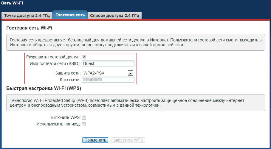

Для настройки гостевой сети Wi-Fi зайдите в веб-конфигуратор и откройте меню Сеть Wi-Fi > Гостевая сеть.
Рассмотрим поля экрана настройки гостевой сети:
В поле Разрешить гостевой доступ можно включить/выключить функцию гостевой сети (для включения установите галочку в данном поле).
В поле Имя гостевой сети (SSID) указывается имя беспроводной сети, которая будет видна на клиентских устройствах.
В поле Защита сети можно указать тип шифрования. WPA2 является наиболее безопасным, однако поддерживается не всеми устройствами. Тип шифрования WEP является устаревшим и не рекомендуется для использования. Мы рекомендуем использовать WPA2-PSK.
В поле Ключ сети указывается ключ (пароль) для подключения клиентов. Ключ не может содержать меньше 8 знаков (ими могут быть латинские буквы и цифры).
После заполнения всех необходимых полей нажмите кнопку Применить для сохранения настроек.

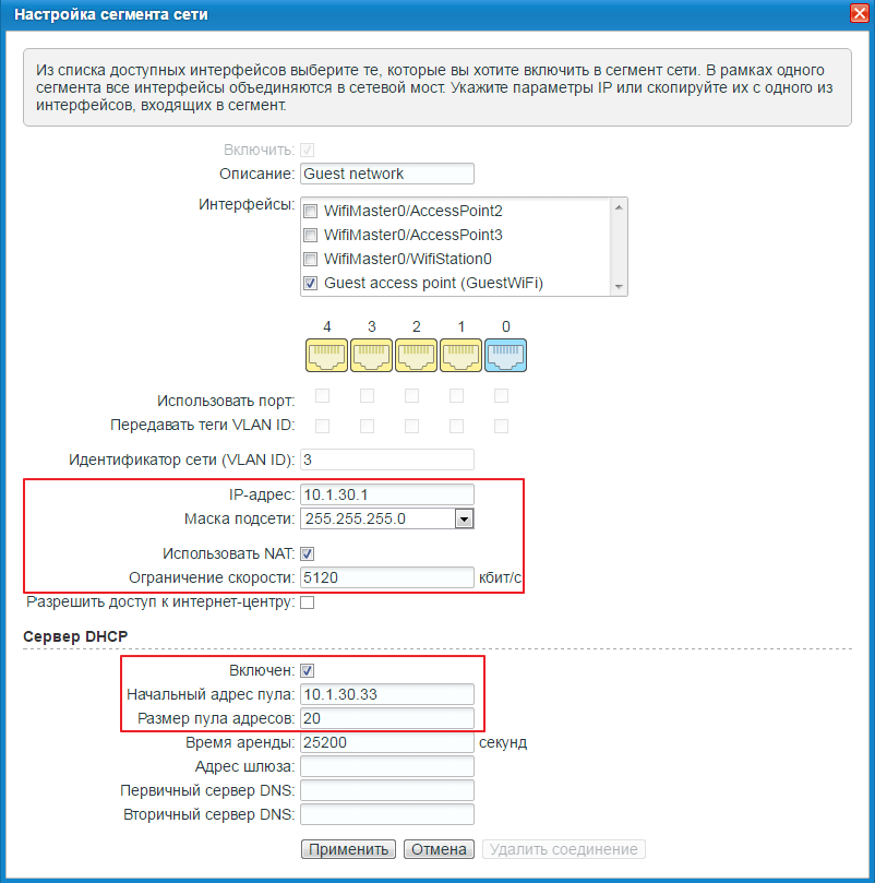

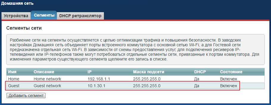

Для настройки параметров IP гостевого доступа перейдите в меню Домашняя сеть > Сегменты. Щелкните по записи сегмента гостевой сети (Guest) для просмотра и изменения текущих параметров.
Появится окно Настройка сегмента сети, в котором можно изменить параметры IP для гостевого доступа.
В поле IP-адрес указан IP-адрес, который будет являться шлюзом для клиентов беспроводной гостевой сети. При этом адресация вашей локальной сети останется прежней (по умолчанию из подсети 192.168.1.х).
В поле Маска подсети указана маска подсети, которая используется для определения того, какие биты являются частью номера сети, а какие – частью идентификатора хоста. Подробнее об этом можно прочитать в статье: «Пример расчета количества хостов и подсетей на основе IP-адреса и маски подсети».
Внимание! Не обладая достаточными знаниями, не меняйте данный параметр, установленный по умолчанию.
В поле Использовать NAT должна быть установлена галочка, чтобы работала трансляция адресов между внешним интерфейсом и гостевой сетью.
Если нужно настроить ограничение скорости соединения для устройств гостевой сети Wi-Fi, это сделать можно в поле Ограничение скорости, установив значение скорости в кбит/с (это целое число от 64 до 1000000).
С настройками по умолчанию скорость гостевой сети ограничена 5 Мбит/с (5120 кбит/с).
Внимание! Скорость, установленная в поле Ограничение скорости, выделяется на весь интерфейс и будет распределена между клиентами Гостевой сети по принципу "кто первый успел". Данная скорость будет установлена как для входящего трафика (download), так и для исходящего (upload).
Дополнительную информацию можно найти в статье: «Ограничение скорости соединения для устройств Гостевой беспроводной сети в интернет-центре серии Keenetic»
При включении опции Разрешить доступ к интернет-центру (по умолчанию выключена) будет разрешен доступ к настройкам роутера из гостевой сети.
В версии ОС NDMS v2.10 была добавлена опция Изоляция беспроводных клиентов (по умолчанию выключена), которая запрещает беспроводным клиентам обмен информацией между собой и проводным сегментом.
В подразделе Сервер DHCP находятся параметры автоматического назначения IP-адресов клиентам гостевой сети.
В поле Начальный адрес пула DHCP указан IP-адрес, начиная с которого компьютеры гостевой сети начнут получать IP-адреса.
Размер пула адресов – в нашем примере (на скриншоте) этот параметр равняется 20. Это значит, что интернет-центр выделяет на гостевую сеть максимум 20 подключений (с IP-адресами от 10.1.30.33 до 10.1.30.53).
После изменения настроек нажмите кнопку Применить.
