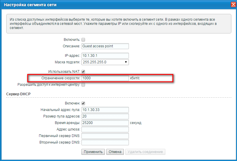

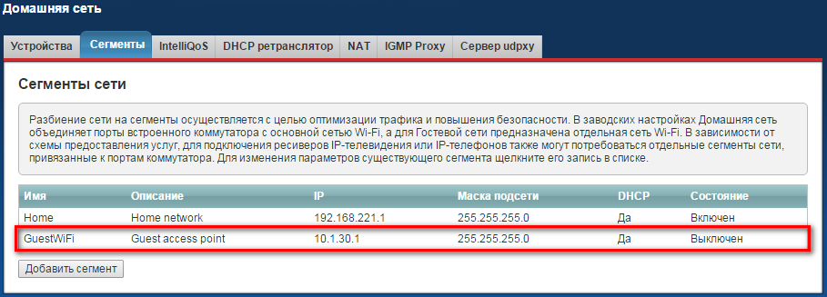

После установки указанного компонента необходимо в веб-конфигураторе интернет-центра зайти в меню Домашняя сеть > Сегменты > GuestWiFi.
В открывшемся окне Настройка сегмента сети в поле Ограничение скорости установите значение скорости в кбит/с (это целое число от 64 до 1000000) и нажмите кнопку Применить.
Данный параметр устанавливает ограничение скорости на весь гостевой сегмент.
Важно! Эта скорость выделяется на весь сегмент и будет распределена между клиентами Гостевой сети по принципу "кто первый успел".
Внимание! С настройками по умолчанию скорость гостевой сети ограничена 5 Мбит/с (5120 кбит/с).
Ограничение скорости будет применяться как для входящего трафика (download), так и для исходящего (upload).

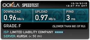

Пример измерения скорости соединения с помощью веб-сервиса http://www.speedtest.net:
