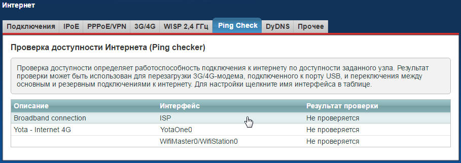

Для настройки проверки доступности Интернета щелкните мышкой по имени основного интерфейса (в нашем примере это соединение Ethernet-интерфейса Broadband connection ISP) в меню Интернет на вкладке Ping Check.

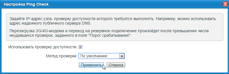

Метод проверки — По умолчанию
Укажите в поле Метод проверки значение По умолчанию и нажмите кнопку Применить.
Автоматически включается недоступный для редактирования профиль По умолчанию. Профиль проверяет доступность узлов google.com, facebook.com, yahoo.com по порту TCP/443 (HTTPS). Этот порт, как правило, не блокируется операторами связи. Интервал проверки 10 секунд. Минимальное число успешных попыток для перехода из выключенного состояния во включенное — 5. Число неуспешных попыток для перехода из включенного состояния в выключенное — 5.
Данный метод проверки предназначен для упрощения настройки функции Ping Сheck обычными пользователями (тем, кто не хочет разбираться в дополнительных параметрах).
Внимание! Для некоторых USB-модемов может потребоваться больше времени для установки подключения, чем это определено в настройках по умолчанию. Если вы наблюдаете постоянную циклическую перезагрузку модема по питанию, попробуйте отключить в веб-конфигураторе функцию проверки доступности Интернета и затем вручную настроить Ping Check, используя метод проверки ICMP-эхо (ping) или Проверка порта TCP и подобрав нужное значение в поле Периодичность проверки.

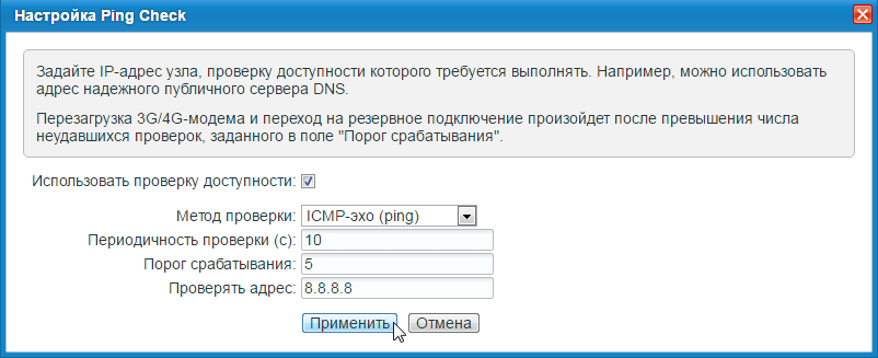

Метод проверки — ICMP-эхо (ping)
В поле Проверять адрес впишите IP-адрес узла, ответ от которого будет служить критерием наличия доступа к сети. Например, можно использовать адрес надежного отказоустойчивого сервера DNS (в нашем примере указан IP-адрес публичного DNS-сервера от Google).
В полях Периодичность проверки (время в секундах между проверками) и Порог срабатывания (число неудачных проверок) по умолчанию установлены значения 10 и 5 соответственно. Для Ethernet-подключения оптимальными значениями являются 5 и 3 соответственно. Нажмите кнопку Применить для сохранения настройки.
Переход на резервное подключение или перезагрузка 3G/4G-модема произойдет после превышения числа неудавшихся проверок, заданного в поле Порог срабатывания.
Обращаем ваше внимание, что некоторые провайдеры могут пропускать пинги (ICMP-запросы) до некоторых публичных DNS-серверов (например, до DNS-серверов от Google 8.8.8.8, 8.8.4.4) или собственных DNS-серверов, даже когда доступ в Интернет заблокирован. Поэтому, рекомендуем указать IP-адрес (сервер), который постоянно доступен в Интернете и не отвечает на запросы только при отсутствии доступа в сеть.
Пример настройки резервирования Интернета в интернет-центре серии Keenetic через 3G/4G-модем представлен в статье: «Настройка резервирования Интернета через 3G/4G-модем»
Пример настройки резервирования Ethernet-подключения в интернет-центре Keenetic DSL представлен в статье: «Настройка резервирования Ethernet-подключения в Keenetic DSL»

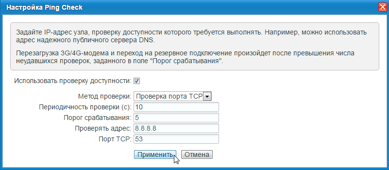

Метод проверки — Проверка порта TCP
В поле Проверять адрес впишите IP-адрес узла, проверку доступности которого требуется выполнять. Например, можно использовать адрес сервера DNS (в нашем примере указан IP-адрес публичного DNS-сервера от Google).
В поле Порт TCP укажите номер TCP-порта, по которому будет осуществляться проверка доступности Интернета. В нашем примере используется порт TCP/53 (DNS).
На этом настройка функции проверки доступности Интернета Ping Check завершена.

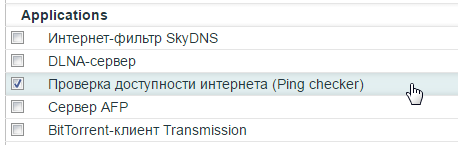

Вопрос: В моём интернет-центре отсутствует вкладка Ping Check в веб-интерфейсе в меню Интернет. Что делать?
Ответ: Функция Ping Check была реализована в устройствах серии Keenetic начиная с микропрограммы NDMS версии 2.04. Если в вашем интернет-центре отсутствует вкладка Ping Check, обновите микропрограммное обеспечение интернет-центра, и убедитесь, что установлен компонент Проверка доступности Интернета (Ping checker). Данный компонент находится в подразделе Applications.
Информацию об обновлении компонентов микропрограммы NDMS V2 вы найдете в статье: «Обновление устройства и установка актуальных версий программных компонентов через веб-конфигуратор»
После обновления ПО и установки компонента Проверка доступности Интернета (Ping checker) в веб-конфигураторе появится вкладка Ping Check в меню Интернет.
