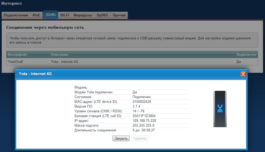

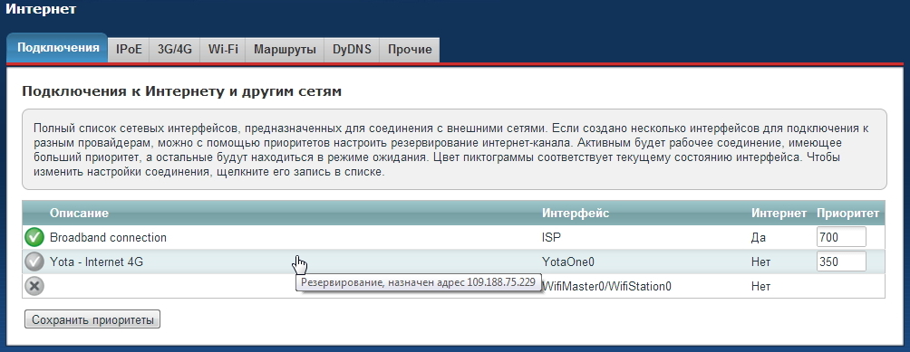

Подключите совместимый 3G/4G-модем к USB-разъему интернет-центра. Интернет-центр должен определить его. Для получения подробной информации по подключению модема щелкните по его появившейся записи в списке.

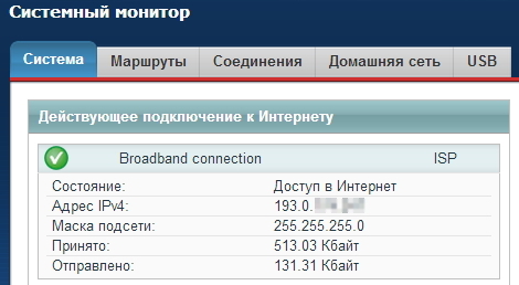

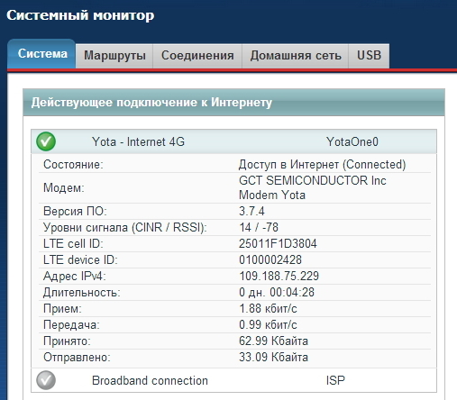

Таким образом, в меню Интернет > Подключения будут созданы два соединения для подключения к разным провайдерам и по разным технологиям. Здесь обращаем ваше внимание на поле Приоритет. По умолчанию активным будет соединение, имеющее больший приоритет. Активное соединение отображается зеленым цветом значка, а резервное – серым цветом. При необходимости вы самостоятельно можете изменять приоритет соединений. В нашем примере Ethernet-подключение имеет больший приоритет и является основным, а подключение через 3G/4G-модем имеет меньший приоритет и будет являться резервным.

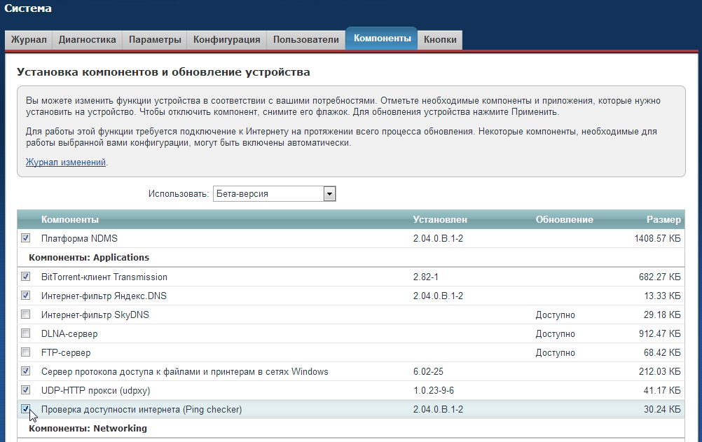

Внимание! Данная функция стала доступна в устройстве только начиная с микропрограммы версии 2.04. Обновите микропрограммное обеспечение интернет-центра, а также обязательно установите компонент Проверка доступности Интернета Ping Checker (информацию об обновлении компонентов микропрограммы NDMS V2 вы найдете в статье: «Обновление устройства и установка актуальных версий программных компонентов через веб-конфигуратор»).
Этот компонент определяет работоспособность подключения к Интернету по доступности заданного узла. Результат проверки может быть использован для переключения между основным и резервным подключениями к Интернету.

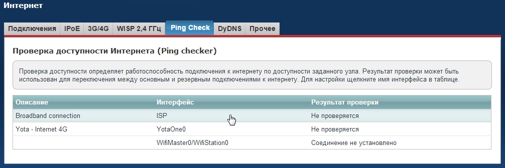

После установки компонента Проверка доступности Интернета (Ping Сheck) в меню Интернет появится вкладка Ping Check.

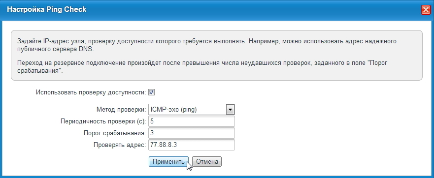

Настроим данную функцию для нашего основного Ethernet-интерфейса Broadband connection (ISP). Щелкните мышкой по имени этого интерфейса.
Для включения функции проверки установите галочку в поле Использовать проверку доступности. В поле Метод проверки можно указать, при помощи каких запросов ICMP (ping) или TCP выполнять проверку.
В поле Проверять адрес впишите IP-адрес узла, проверку доступности которого требуется выполнять. Например, можно использовать адрес надежного публичного сервера DNS (в нашем примере указан IP-адрес публичного DNS-сервера от Яндекс). В полях Периодичность проверки и Порог срабатывания (число неудачных проверок) установите соответственно значения 5 и 3 (для Ethernet-подключения это будут оптимальные значения). Нажмите кнопку Применить для сохранения настройки.
Также хотим обратить ваше внимание на то, что некоторые провайдеры могут пропускать пинги (icmp-запросы) до некоторых публичных DNS-серверов (например, до DNS-серверов от Google 8.8.8.8, 8.8.4.4) или собственных DNS-серверов, даже когда доступ в Интернет заблокирован. Поэтому рекомендуем проверять надежный IP-адрес (сервер), который постоянно доступен в сети Интернет и доступ к нему будет невозможен только при отсутствии доступа в сеть.
