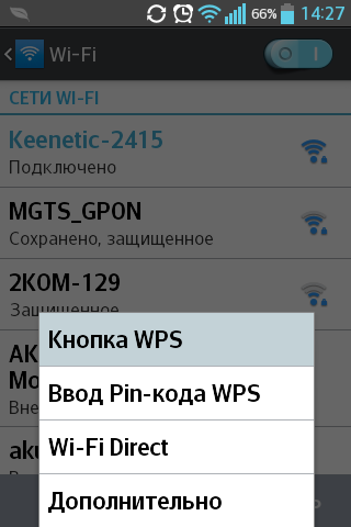

Вопрос: Как выполнить подключение смартфонов и планшетов на базе ОС Android, используя WPS?
Ответ: На разных устройствах, и в зависимости от версии Android настройки могут отличаться. Но порядок действий будет один:
Зайдите в настройки Wi-Fi, выберите пункт Дополнительные (Расширенные) функции, и затем нажмите на Кнопка WPS.

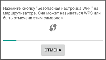

После этого запустится процесс подключения по WPS. Вы увидите сообщение вида:
"Нажмите кнопку "Безопасная настройка Wi-Fi" или "Защищенная установка Wi-Fi" на маршрутизаторе. Она может называться WPS или быть отмечена символом"

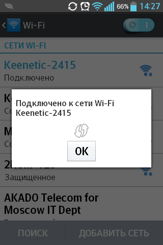

Затем нужно нажать соответствующую кнопку WPS на интернет-центре и через несколько секунд мобильное устройство автоматически подключится к сети Wi-Fi.

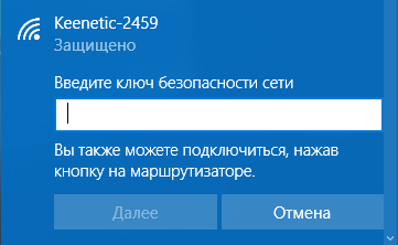

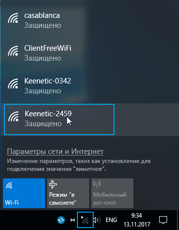

Ответ: В области уведомлений Windows нажмите на значок Wi-Fi, при необходимости включите режим Wi-Fi, после чего вы увидите список доступных беспроводных сетей.

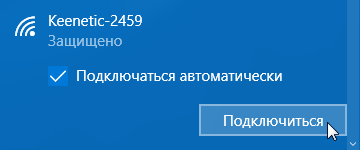

Выберите название нужной сети, после чего появится окно подключения к выбранной точке доступа. Нажмите Подключиться. После чего появится сообщение:
"Введите ключ безопасности сети. Вы также можете подключиться, нажав кнопку на маршрутизаторе."

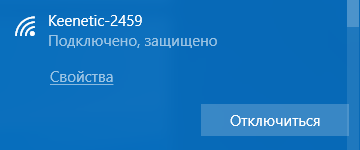

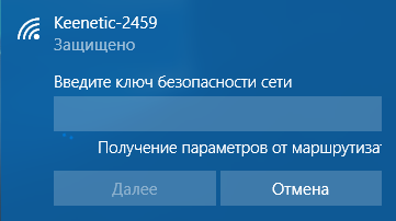

Затем нужно нажать соответствующую кнопку WPS на интернет-центре и через несколько секунд ноутбук автоматически подключится к сети Wi-Fi.
