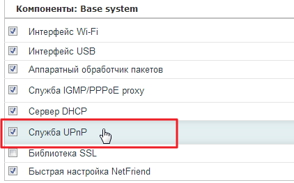

Подключитесь к веб-конфигуратору интернет-центра, зайдите в меню Система > Компоненты и установите компонент Служба UPnP или убедитесь, что он уже установлен. Дополнительную информацию можно найти в статье: «Обновление устройства и установка актуальных версий программных компонентов через веб-конфигуратор»

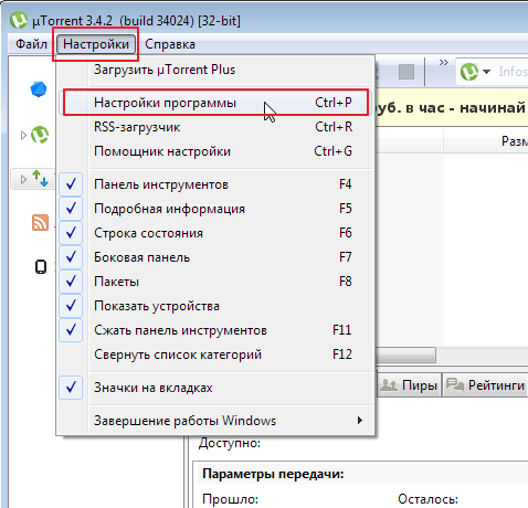

Теперь запустите программу µTorrent и зайдите в меню Настройки > Конфигурация.

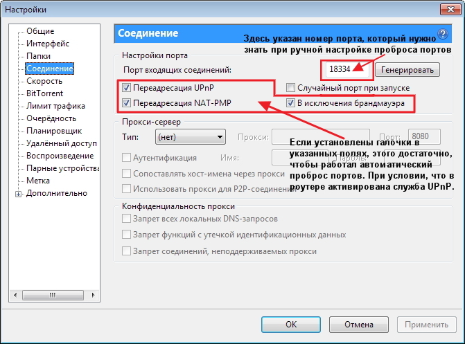

Откроется окно Настройки. Перейдите в пункт меню Соединение и обратите внимание на раздел Настройки порта.
Убедитесь, что установлена галочка в поле Переадресация UPnP. Также убедитесь, что не стоит галочка в поле Случайный порт при запуске, чтобы программа использовала каждый раз только тот порт, который указан в настройках.
Вот и всё, что необходимо для работы автоматического проброса портов с использованием протокола UPnP.

При ручной настройке проброса портов необходимо узнать номер порта, который используется программой, сервисом или сервером. В нашем случае нужно запустить программу µTorrent и зайти в меню Настройки > Конфигурация. Откроется окно Настройки. Перейдите в пункт меню Соединение, и в поле Порт входящих соединений будет указан номер порта, который использует программа (в нашем примере используется номер порта 18334 для протоколов TCP/UDP). Убедитесь, что не стоит галочка в поле Случайный порт при запуске, чтобы программа использовала каждый раз только тот порт, который указан в настройках.

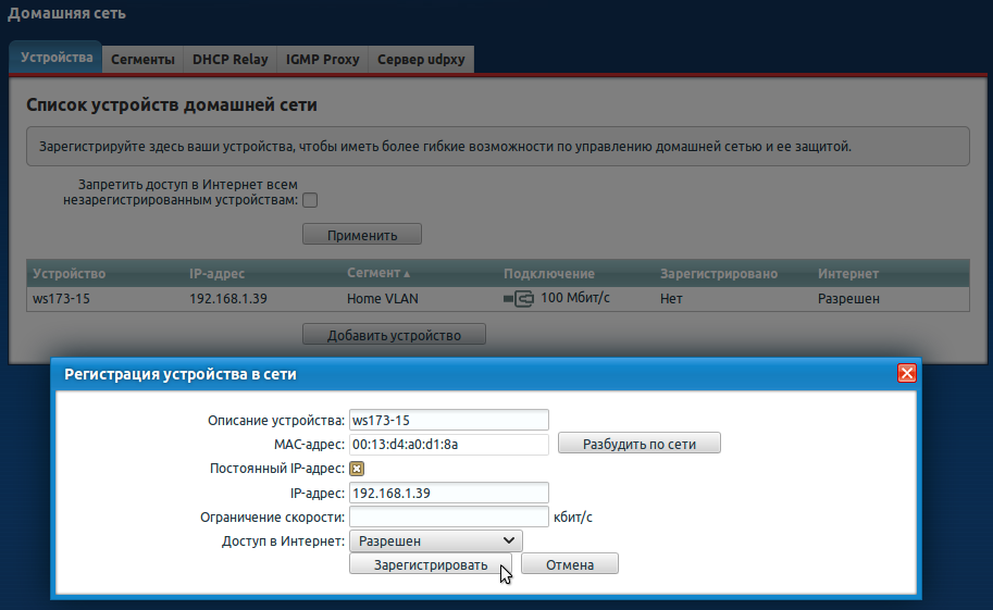

Подключитесь к веб-конфигуратору устройства. Для начала нужно закрепить IP-адрес за компьютером, что позволит ему всегда получать один и тот же IP-адрес от интернет-центра. Если не фиксировать IP-адрес, он потенциально может изменяться при каждом включении компьютера.
Перейдите в меню Домашняя сеть. На закладке Устройства щелкните мышкой по записи устройства, IP-адрес которого вы хотите закрепить. В появившемся окне Регистрация устройства в сети установите галочку в поле Постоянный IP-адрес. После чего нажмите кнопку Зарегистрировать. В нашем примере программа µTorrent запущена на компьютере с IP-адресом 192.168.1.39 (этот IP-адрес был назначен интернет-центром автоматически по DHCP).

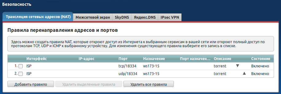

Теперь перейдите в меню Безопасность на закладку Трансляция сетевых адресов (NAT). По умолчанию в интернет-центре функция NAT включена. Если вы самостоятельно не выключали её, значит, используется трансляция сетевых адресов (NAT).
Нажмите на кнопку Добавить правило для создания нового правила проброса порта (иногда эту функцию называют Port Forwarding).

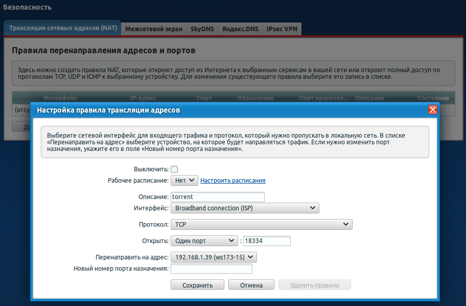

Откроется окно Настройка правила трансляции адресов. Поясним значения каждого поля.
В поле Описание укажите краткое название сервиса.
В поле Интерфейс нужно правильно указать интерфейс, через который осуществляется доступ в Интернет. Для правильного выбора обратитесь к разделу Примечание, который находится в конце данной статьи.
В поле Протокол можно указать протокол, который будет использован при пробросе порта или (в нашем примере будут созданы два правила: одно для протокола TCP и другое, для протокола UDP). При выборе в поле Протокол значения TCP или UDP вы можете в полях Порты TCP/UDP указать номер порта или диапазон портов. В нашем примере в программе µTorrent используется один порт с номером 18334. Поэтому мы выбрали значение Один порт и в пустое поле вписали номер нужного нам порта.
В поле Перенаправить на адрес выберите нужный хост из списка зарегистрированных устройств, на который будет осуществляться проброс порта (в нашем примере это 192.168.1.39). Также вы можете указать IP-адрес хоста локальной сети вручную, выбрав значение другой.
Поле Новый номер порта назначения используется для "подмены порта" (для маппинга порта, например с 2121 на 21). Позволяет транслировать обращения на другой порт. Обычно не используется (например, используется, когда стандартные TCP/UDP-порты блокируются провайдером).
После заполнения нужных полей нажмите кнопку Сохранить.
В нашем примере создано два правила проброса портов — для протокола TCP и UDP.
Итак, настройка проброса порта завершена. Программа µTorrent сможет работать через интернет-центр (роутер) серии Keenetic.
