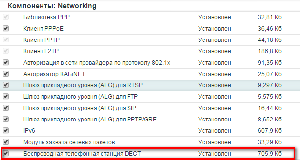

Для работы с USB-модулем необходимо установить компонент микропрограммы Беспроводная телефонная станция DECT. Дополнительную информацию по обновлению компонентов вы можете найти в статье: «Обновление устройства и установка актуальных версий программных компонентов через веб-конфигуратор»

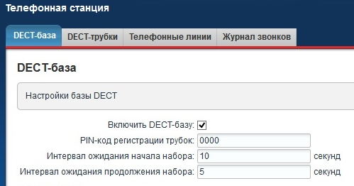

Для настройки подключения IP-телефонии необходимо перейти в меню Телефонная станция > DECT-база и включить её.

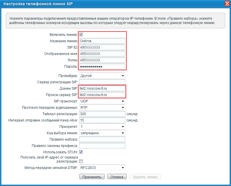

Далее перейдите на вкладку Телефонная станция > Телефонные линии. В указанном меню нажмите кнопку Добавить линию, укажите настройки, как на скриншоте ниже, и затем нажмите кнопку Применить.
Обращаем ваше внимание, что при подключении абонентов к Onlime используются два домена tel.moscow.rt.ru и tel.moscow.rt.ru
В конце данной статьи прикреплена таблица (Onlime.xlsx), в которой указаны номера абонентов и соответствующие им SIP-домены. По ней вы можете уточнить, какой домен следует указывать в настройках.
Когда настройки произведены верно, статус созданной линии станет Подключена.

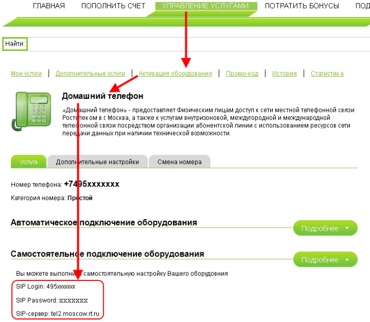

Если вы не знаете свой телефонный номер или пароль, посмотрите их в личном кабинете Onlime, как показано ниже:
