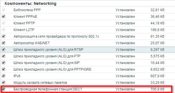

Для работы с USB-модулем необходимо установить компонент микропрограммы Беспроводная телефонная станция DECT. Дополнительную информацию по обновлению компонентов, вы можете найти в статье: «Обновление устройства и установка актуальных версий программных компонентов через веб-конфигуратор»
После установки указанного компонента и подключения модуля в USB-порт интернет-центра, он должен отобразиться в меню веб-интерфейса Системный монитор в разделе USB-устройства.

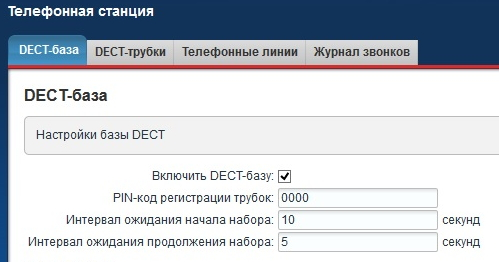

Для настройки подключения IP-телефонии необходимо перейти в меню Телефонная станция > DECT-база и включить её.

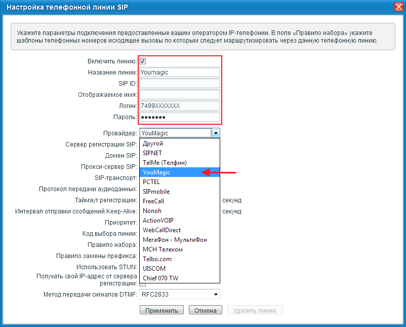

Далее перейдите на вкладку Телефонная станция > Телефонные линии. В указанном меню нажмите кнопку Добавить линию, укажите настройки, как на скриншоте ниже, и затем нажмите кнопку Применить. Логин и пароль такие же, как от личного кабинета Youmagic.
Если настройки произведены верно, статус созданной линии станет Подключена.
