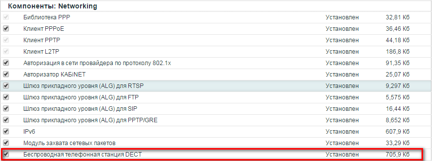

Для работы с USB-модулем необходимо установить компонент микропрограммы Беспроводная телефонная станция DECT. Дополнительную информацию по обновлению компонентов, вы можете найти в статье: «Обновление устройства и установка актуальных версий программных компонентов через веб-конфигуратор»

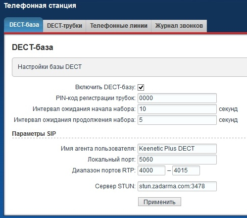

Для настройки подключения ip-телефонии Zadarma необходимо перейти в меню Телефонная станция > DECT-база и указать в поле Сервер STUN адрес сервера stun.zadarma.com:3478, сохранив остальные параметры без изменения (установленные по умолчанию).

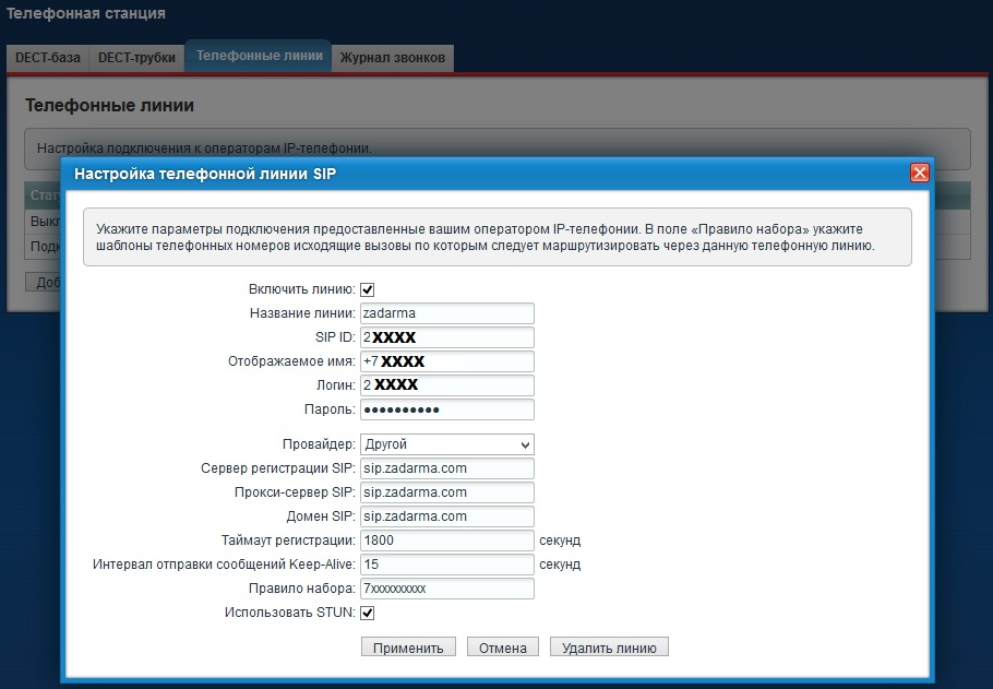

Далее перейдите на вкладку Телефонная станция > Телефонные линии. В указанном меню нажмите кнопку Добавить линию, укажите настройки, как на скриншоте ниже, и нажмите Применить.
Если настройки произведены верно, статус созданной линии станет Подключена.
