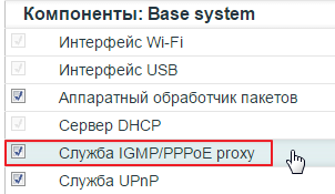

1. Обратите внимание на то, чтобы в меню Система > Обновление был установлен компонент Служба IGMP/PPPoE proxy. Данная служба транслирует сообщения IGMP/PPPoE между различными интерфейсами.

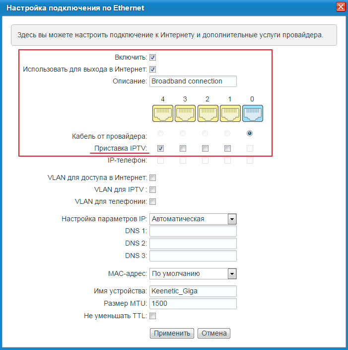

Некоторые провайдеры требуют выделения специального ТВ-порта на роутере, к которому будет подключаться приставка. Такой порт соединяется с сетью провайдера, подключенной к Keenetic через порт Интернет, в режиме моста, минуя встроенный маршрутизатор. Перевести один из сетевых разъемов для домашней сети в режим ТВ-порт можно следующим образом:

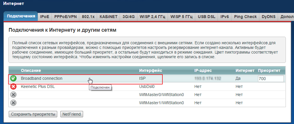

Подключитесь к веб-конфигуратору интернет-центра, зайдите в меню Интернет > Подключения и щелкните по строке сетевого интерфейса Broadband connection ISP (базовый WAN-интерфейс) для его дополнительной настройки.
Установите галочку в поле Приставка IPTV для того порта, к которому будет подключена приставка IPTV (в нашем примере приставка будет подключена к порту 4).
Нажмите кнопку Применить для сохранения настроек.
Когда вы выполните указанные настройки, приставка будет подключена напрямую к сети провайдера через роутер. Подключите приставку IPTV к порту 4 и перезагрузите ее. Приставка должна получить IP-адрес из сети провайдера, и затем вы сможете принимать цифровое телевидение.

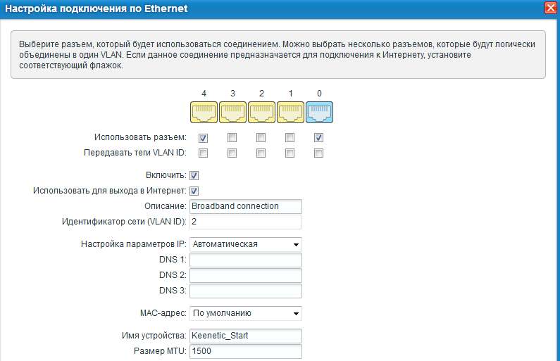

В старых версиях микропрограммы выполните следующую настройку (в поле Использовать разъем укажите порт, куда будете подключать приставку, например, 4-й порт, и затем нажмите Применить):

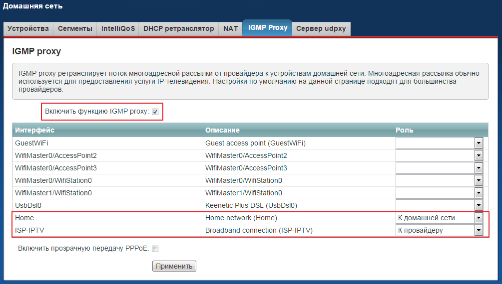

Как было написано выше, необходимо, чтобы в интернет-центре был установлен компонент микропрограммы Служба IGMP/PPPoE proxy. Служба IGMP proxy ретранслирует поток многоадресной рассылки от провайдера к устройствам домашней сети. Многоадресная рассылка используется для предоставления услуги IP-телевидения.
Зайдите в меню Домашняя сеть > IGMP Proxy. Настройки по умолчанию на данной странице подходят для большинства провайдеров.
По умолчанию указана роль К провайдеру для интерфейса, который смотрит в сеть провайдера (в нашем примере это WAN-интерфейс ISP-IPTV) и откуда будет приходить цифровое телевидение, а локальному интерфейсу (в нашем примере это LAN/WLAN-интерфейс Home), в котором находятся домашние компьютеры и приставка IPTV, указана роль К домашней сети.
