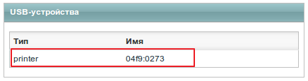

Далее убедитесь, что ваш принтер определился интернет-центром (в веб-конфигураторе на странице Монитор в разделе USB-устройства должна появиться строка printer xxxx-xxxx, где xxxx-xxxx это уникальный идентификатор принтера, состоящий из цифр и букв).

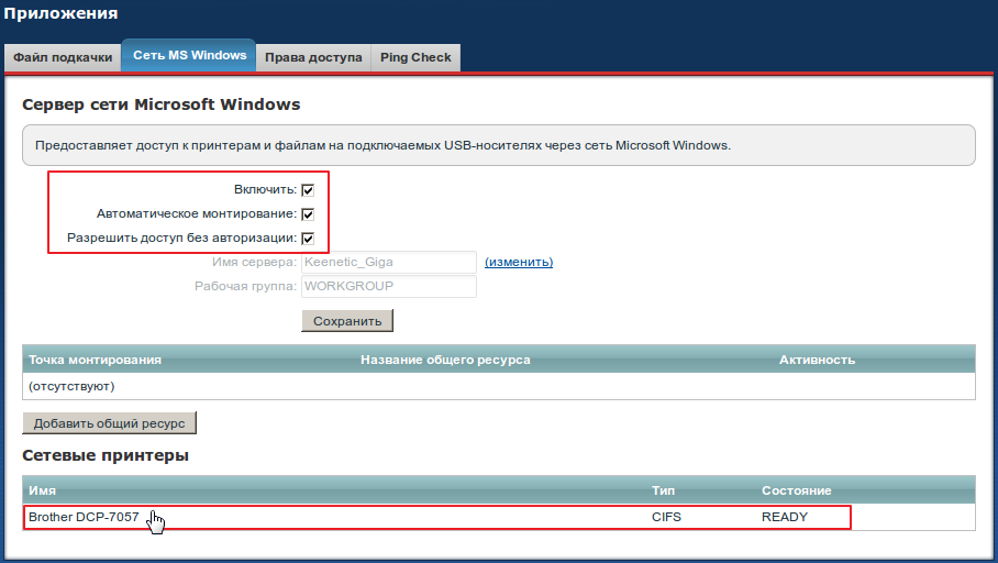

2. Затем перейдите в меню Приложения на вкладку Сеть MS Windows. Убедитесь, что доступ к принтеру включен и разрешен доступ без авторизации. Затем щелкните мышкой по записи с именем принтера, которая находится в разделе Сетевые принтеры.
Внимание! Меню Сеть MS Windows вы увидите только в том случае, если в микропрограмме установлен компонент Cервер протокола доступа к файлам и принтерам в сетях Windows. Информация по обновлению компонентов микропрограммы NDMS V2 представлена в статье: «Обновление устройства и установка актуальных версий программных компонентов через веб-конфигуратор»

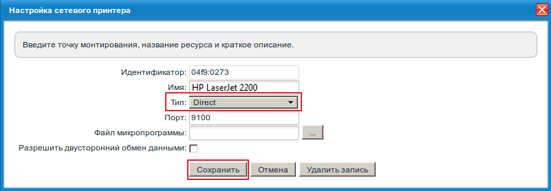

Появится окно Настройка сетевого принтера. Здесь можно указать: Имя принтера, Тип подключения (CIFS/Direct) и номер порта (при использовании типа Direct).
В поле Тип укажите значение Direct для печати USB-принтера по технологии JetDirect. Для сохранения настроек нажмите кнопку Сохранить.

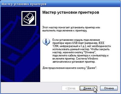

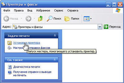

3.1. Зайдите в папку Принтеры и факсы (в Windows 7 - Устройства и принтеры) и нажмите Установка принтера для запуска мастера, помогающего установить принтер.
Появится окно мастера установки принтеров. Нажмите кнопку Далее для продолжения.

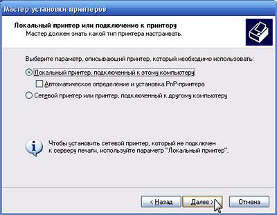

3.2. Укажите параметр Локальный принтер, подключенный к этому компьютеру. Снимите галочку Автоматическое определение и установка PnP-принтера.

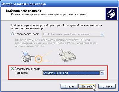

3.3. Укажите порт, используемый принтером. Выберите параметр Создать новый порт и в поле Тип порта установите Standard TCP/IP Port (Стандартный порт TCP/IP).

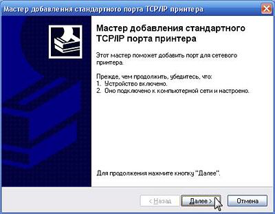

Появится окно мастера добавления стандартного порта TCP/IP принтера. Для продолжения работы мастера нажмите Далее.

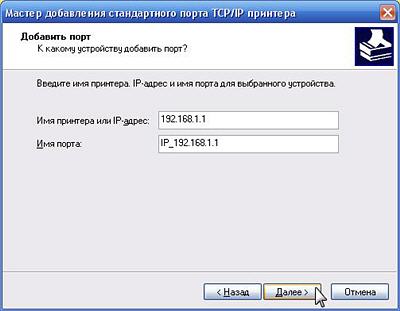

3.4. В следующем окне в поле Имя принтера или IP-адрес укажите локальный IP-адрес интернет-центра (по умолчанию 192.168.1.1) и нажмите Далее.

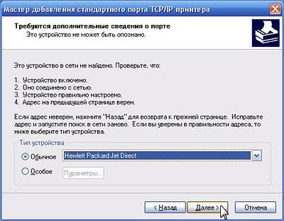

В следующем окне в поле Тип устройства нужно указать Hewlett Packard Jet Direct.
Важно! Не обращайте внимание на название данного типа устройства, этот параметр определяет только тип подключения Jet Direct и его нужно выбирать при установке принтеров разных производителей (Epson, Canon, Brother ...), а не только принтеров Hewlett Packard. Нажмите Далее для продолжения.

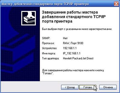

Для завершения работы мастера добавления нового порта принтера нажмите кнопку Готово.

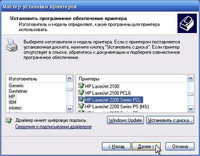

3.5. Далее появится окно мастера установки принтеров. Выберите из предлагаемого списка нужного изготовителя и модель вашего принтера. Для продолжения установки драйвера принтера нажмите кнопку Далее.
Если ваш принтер отсутствует в списке, нажмите кнопку Установить с диска. Как правило, вместе с принтером поставляется установочная дискета или компакт-диск. Если у вас такой установочный диск имеется, вставьте его в соответствующий дисковод.
Если же установочного диска изготовителя устройства у вас нет, драйвер для принтера можно загрузить из Интернета (например, с официального сайта компании производителя). Скачайте драйвер, распакуйте его в папку на жесткий диск и затем укажите путь к этому драйверу, нажав кнопку Обзор.
Если для установки вашего принтера нет отдельного драйвера, а только установочное приложение, то, как правило, драйвер можно получить, открыв приложение архиватором, т.к. такие приложения-установщики являются самораспаковывающимися архивами.

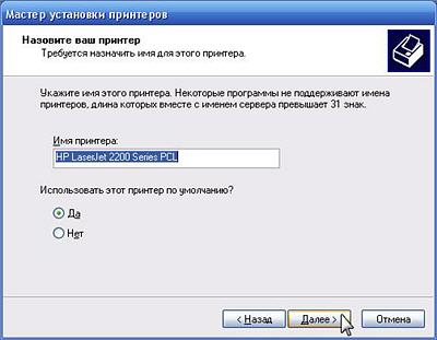

3.6. Укажите имя принтера.

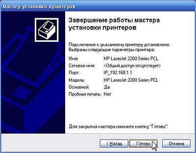

Затем нажмите кнопку Готово для завершения работы мастера установки принтеров.

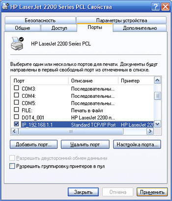

Убедитесь, что в папке Принтеры и факсы был добавлен принтер со стандартным портом TCP/IP. Для просмотра дополнительных параметров порта нажмите кнопку Настройка порта.

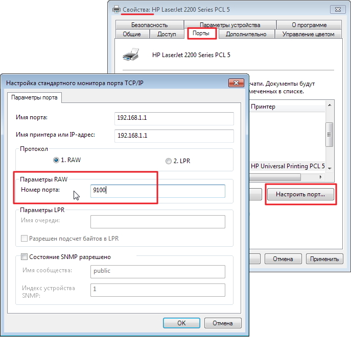

1. Изменение номера порта JetDirect
По умолчанию для JetDirect используется порт 9100. При необходимости вы можете изменить этот номер порта. Зайдите в свойства принтера на вкладку Порты, выберите в списке нужный принтер и нажмите кнопку Настроить порт. Затем в появившемся окне с параметрами порта в разделе Параметры RAW в поле Номер порта можно изменить указанный номер.
