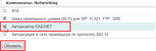

Для начала следует установить компонент Авторизатор KAБiNET. Отметьте его галочкой и нажмите кнопку Обновить.
Дополнительную информацию по обновлению компонентов микропрограммы NDMS V2 в интернет-центрах серии Keenetic можно найти в статье: «Обновление устройства и установка актуальных версий программных компонентов через веб-конфигуратор»

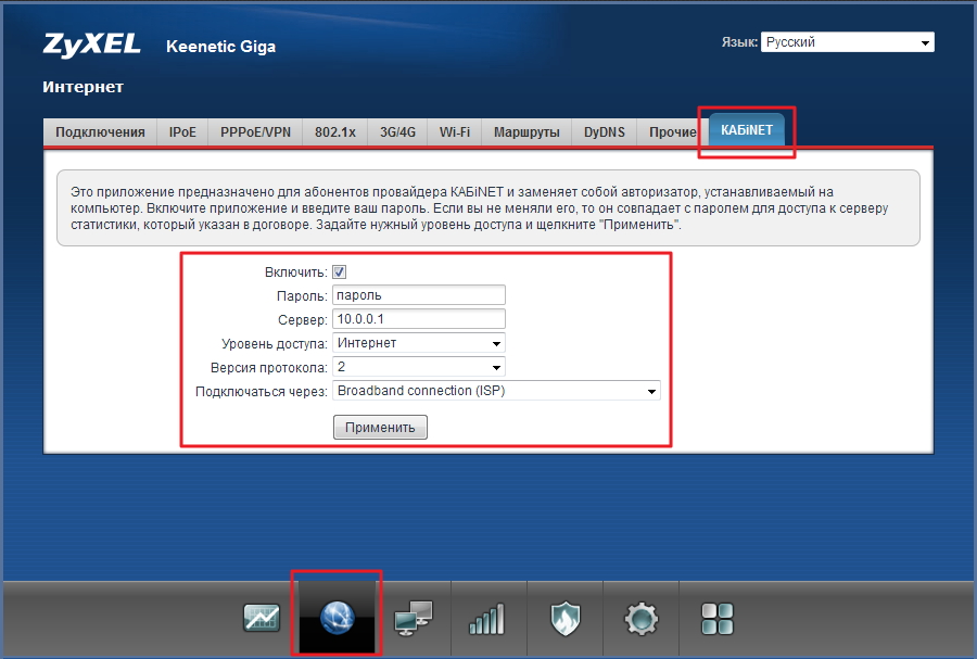

2. Включите авторизацию КАБiNET в интернет-центре Keenetic. Подключитесь к веб-конфигуратору устройства, зайдите в меню Интернет > КАБiNET, установите галочку в поле Включить, в поле Пароль укажите пароль, предоставленный провайдером, в поле Сервер укажите IP-адрес сервера. Настройки в полях Уровень доступа и Версия протокола оставьте неизменными. В поле Подключаться через можно указать интерфейс, через который будет осуществляться авторизация к сети провайдера КАБiNET. Нажмите кнопку Применить для сохранения параметров.
Как правило, для настройки авторизации в сети KAБiNET достаточно включить авторизатор, указать пароль и IP-адрес сервера.

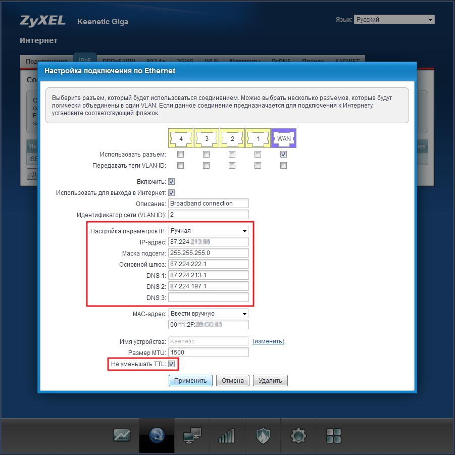

3. При авторизации в сети КАБiNET пользователю выдается внешний статический IP-адрес, который нужно установить на WAN-интерфейсе интернет-центра в меню Интернет > Подключение.
Также рекомендуем запретить уменьшение TTL (поставьте галочку в поле Не уменьшать TTL).
При необходимости, вы можете изменить значение в поле Размер MTU (например, указать 1436).
