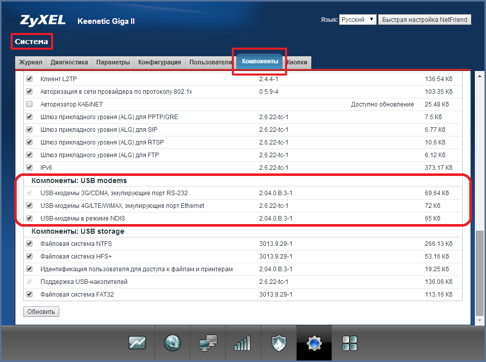

Подключитесь к веб-конфигуратору интернет-центра. Зайдите в меню Система на вкладку Компоненты и выполните установку 3-х доступных компонентов микропрограммы (из раздела USB modems) или убедитесь, что они уже установлены.
Рекомендуем установить сразу все три доступных компонента:
  • USB-модемы 3G/CDMA, эмулирующие порт RS-232
  • USB-модемы 4G/LTE/WiMAX, эмулирующие порт Ethernet (CdcEthernet)
  • USB-модемы в режиме NDIS
Подробную инструкцию по обновлению компонентов микропрограммы интернет-центра серии Keenetic с микропрограммой NDMS V2 можно найти в статье: «Обновление устройства и установка актуальных версий программных компонентов через веб-конфигуратор»

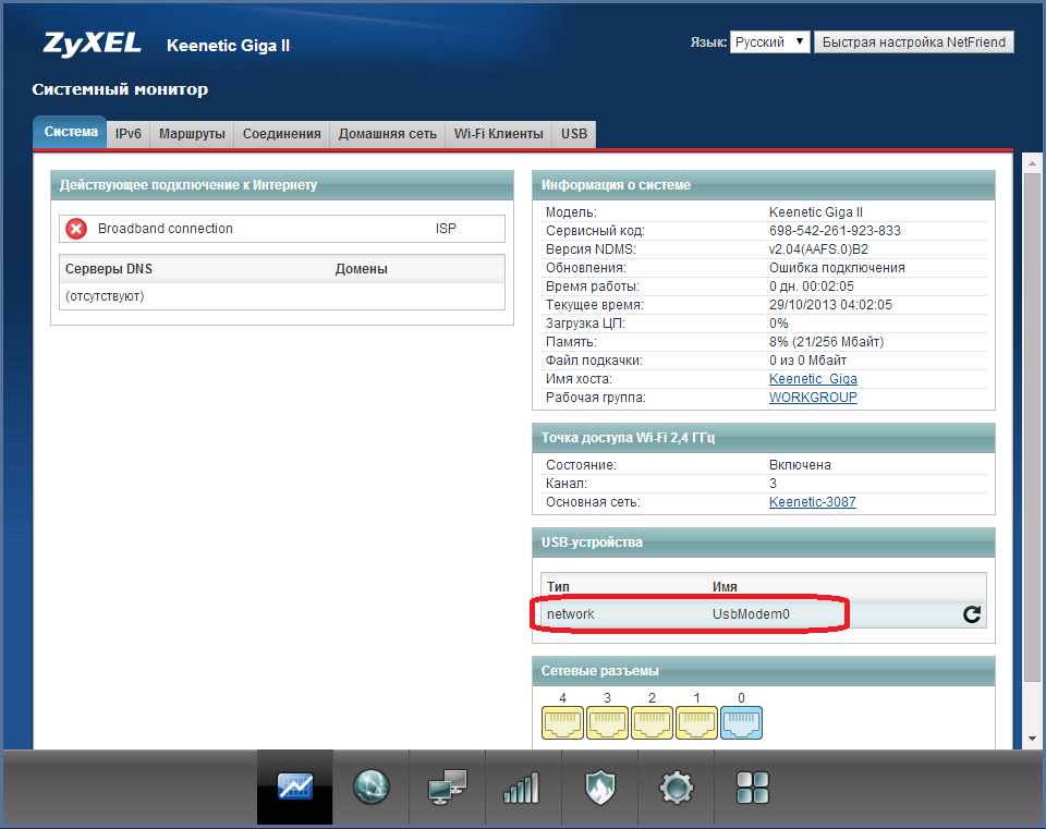

1. Режим NDIS (Network Driver Interface Specification). В режиме NDIS происходит эмуляция виртуальной сетевой карты.

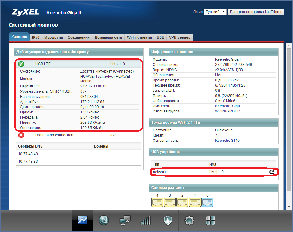

В качестве примера используем модем МегаФон М150-1 (4G Huawei). Он не требует настроек, начинает работать сразу после подключения.
В веб-конфигураторе на экране Системный монитор показываются версия микропрограммы в модеме, уровень сигнала, базовая станция и т.д.
Данные модемы могут работать:
а. Через режим эмуляции RS-232 и интерфейс UsbModem, если в интернет-центре установлен компонент микропрограммы USB-модемы 3G/CDMA эмулирующие порт RS-232.
б. Через режим NDIS и интерфейс UsbLte, если в дополнение к вышеуказанному компоненту установлен еще компонент USB-модемы в режиме NDIS.
Внимание! Компонент микропрограммы USB-модемы в режиме NDIS не будет работать без компонента USB-модемы 3G/CDMA эмулирующие порт RS-232. При установке галочки на компоненте NDIS галочка на RS-232 будет выставлена автоматически. Снимать галочку с компонента RS-232 не нужно, это может привести к тому, что модем не подключится!

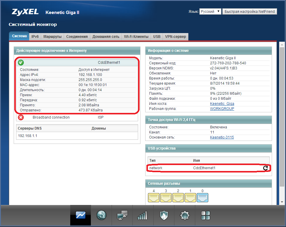

2. Режим CdcEthernet, эмулирующий порт Ethernet (операторы часто называют такой режим Hilink). В качестве примера используем модемы Билайн ZTE MF823 и Билайн Huawei E355. Эти модемы также не требуют настроек и начинают работать сразу. Но в веб-конфигураторе интернет-центра на экране Системный монитор будет отображаться меньше информации.

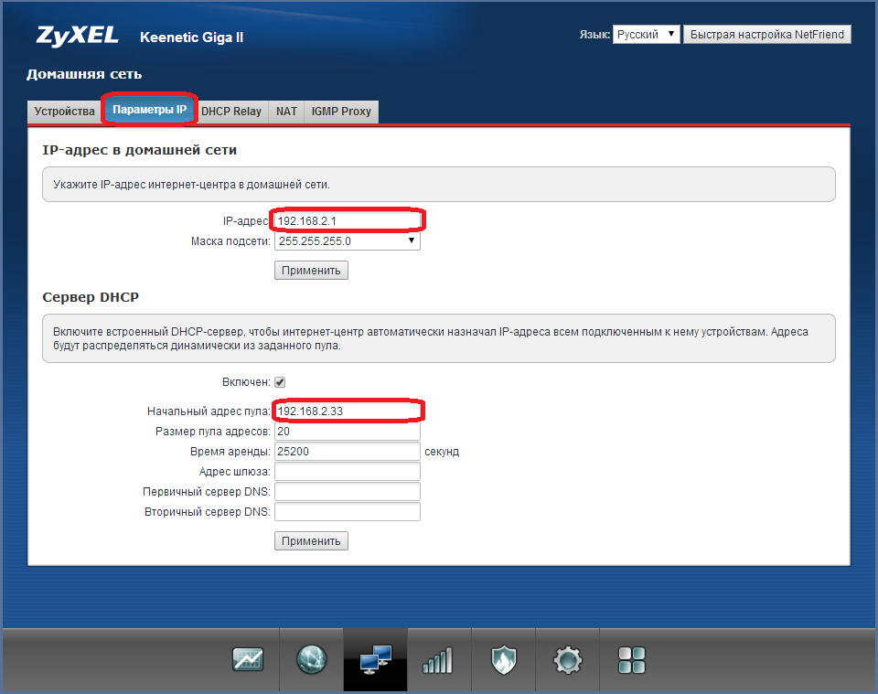

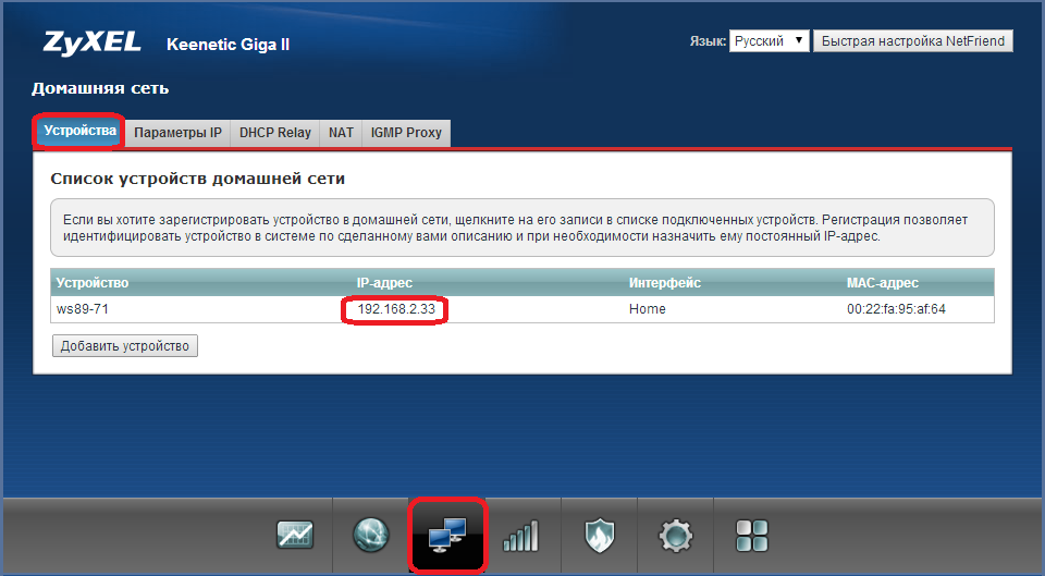

3. Режим CdcEthernet (эмулирующий порт Ethernet) со сменой IP-адреса домашней сети. Встречаются модемы (например, Huawei E355*), которые в режиме CdcEthernet выдают IP-адрес из подсети 192.168.1.0/24, совпадающий с IP-адресом домашней сети интернет-центра Keenetic (по умолчанию в интернет-центре предустановлен IP-адрес 192.168.1.1). Начиная с микропрограммы версии V2.03[xxxx.0]C4 в Keenetic была добавлена функция предотвращения конфликтов IP-адресов на WAN- и LAN-интерфейсах. Функция включена по умолчанию для USB-модемов типа CdcEthernet. При подключении такого модема Keenetic обнаружит конфликт IP-адресов, автоматически поменяет IP-адрес своей домашней сети на 192.168.2.0/24 и перезагрузится. Чтобы не гадать, какой IP-адрес имеет интернет-центр серии Keenetic (192.168.1.1 по умолчанию или измененный после подключения такого USB-модема 192.168.2.1), целесообразно открывать веб-интерфейс интернет-центра, указывая в веб-браузере не IP-адрес, а имя, указанное снизу на этикетке интернет-центра (my.keenetic.net). Проверить, изменился ли IP-адрес, можно в веб-конфигураторе на экране Домашняя сеть на вкладках Устройства и Параметры IP.
Внимание! Если IP-адрес был изменен, рекомендуется физически отключить и заново подключить USB-модем к интернет-центру.

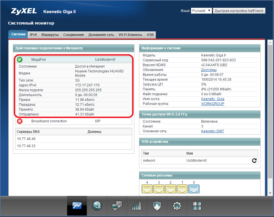

4. Режим RAS, эмулирующий последовательный порт RS-232. Режим RAS (Remote Access Service) предоставляет доступ в режиме модема.

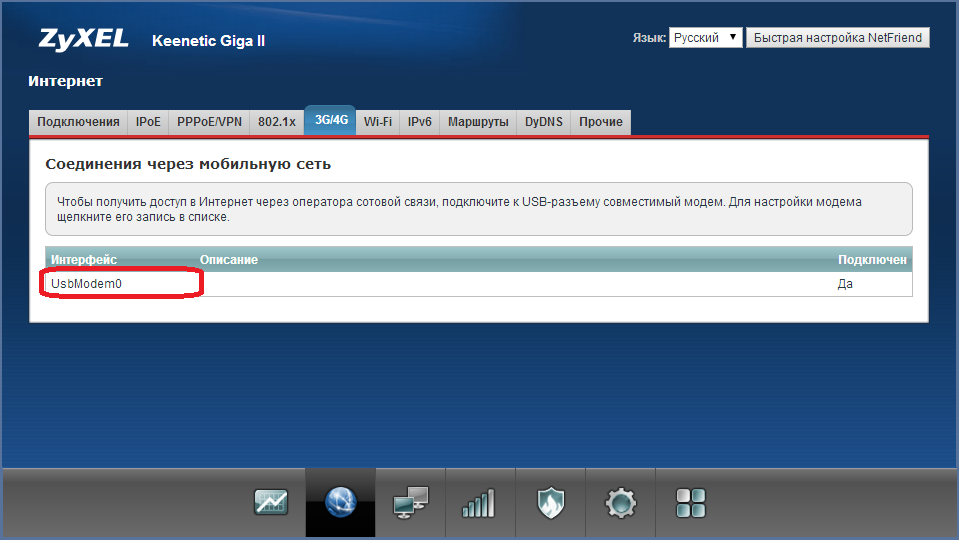

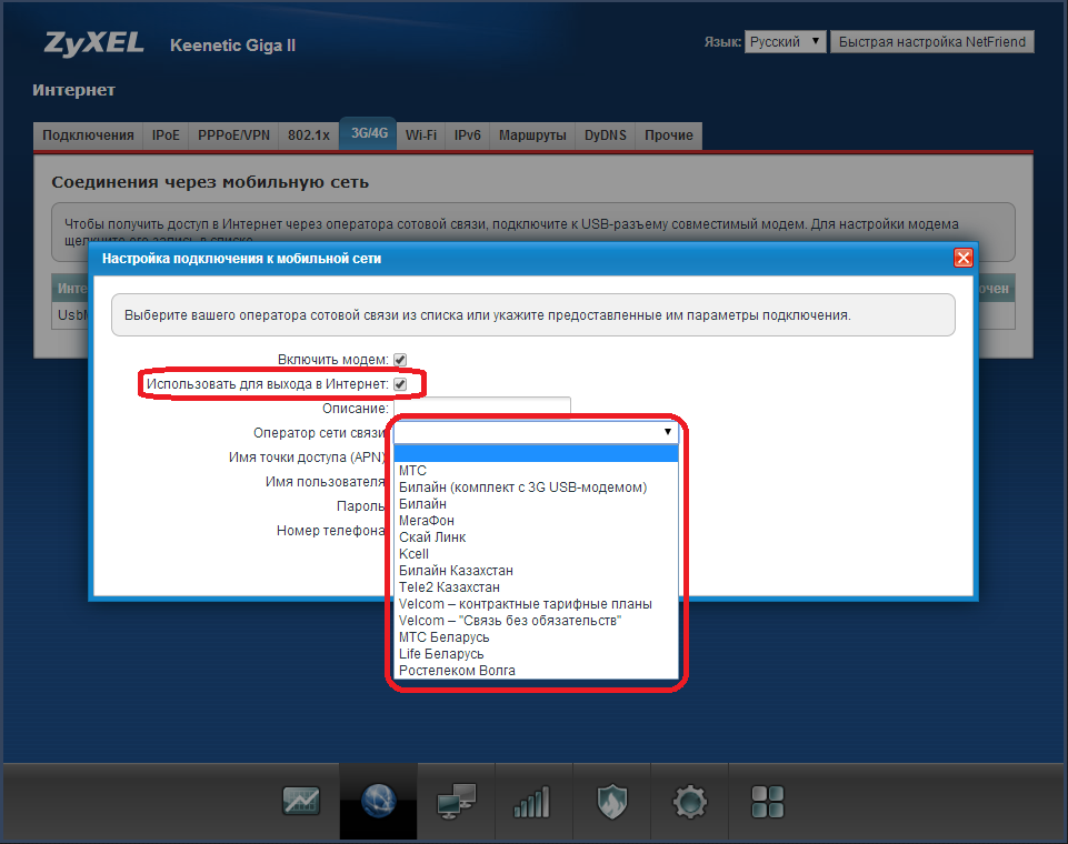

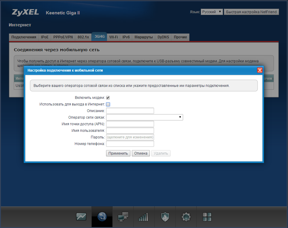

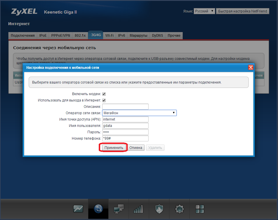

Например, это USB-модем Huawei E392 (МегаФон 4G Модем). Здесь потребуется ручная настройка – включение модема, выбор оператора и т.д.
Настройку модема можно выполнить на экране Интернет на вкладке 3G/4G.
TIP: Примечание.
Для оператора Билайн (Россия) доступно два профиля - Билайн (USB-модем) и Билайн (Мобильный телефон). Если ваш модем не подключается к сети оператора, попробуйте изменить значение поля "Точка доступа (APN)" с home.beeline.ru на internet.beeline.ru
