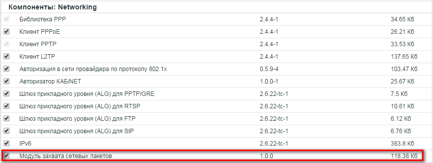

Для работы функции захвата пакетов в интернет-центре необходимо установить компонент  микропрограммы Модуль захвата сетевых пакетов. Дополнительную информацию вы можете найти в статье: «Установка компонентов операционной системы NDMS через веб-интерфейс»

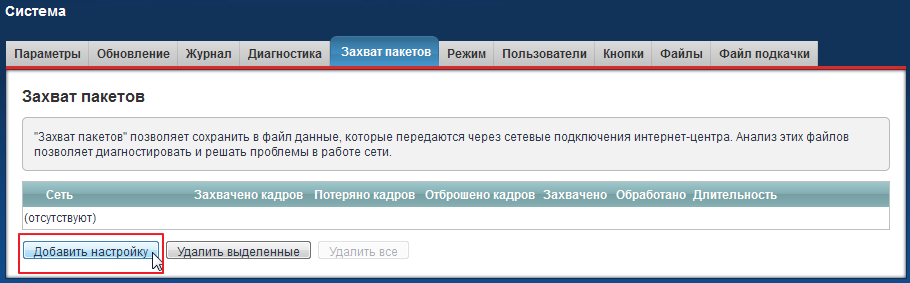

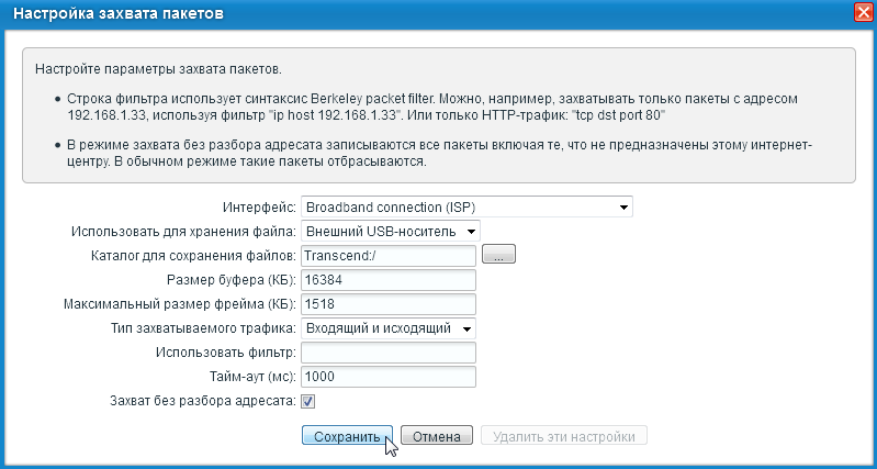

Итак, для выполнения захвата сетевых пакетов перейдите в веб-конфигураторе в меню Система > Захват пакетов и нажмите Добавить настройку.

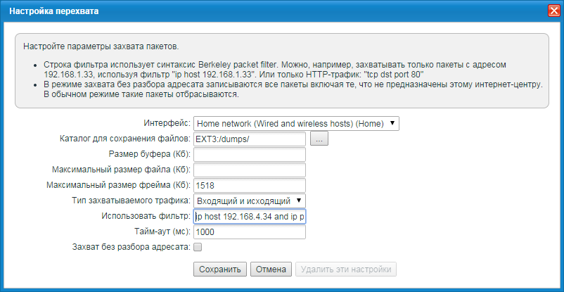

Откроется окно, в котором обязательно нужно указать Интерфейс, с которого нужно выполнять захват пакетов. В большинстве случаев, это активный интерфейс для подключения в Интернет — Broadband connection ISP. Если же при подключении к Интернету вы используете протокол PPTP, L2TP, PPPoE или 3G/4G-модем, в этих случаях указывайте нужный интерфейс.
Если ваш интернет-центр имеет порт USB для работы с внешними накопителями, рекомендуем использовать его для сохранения файла с дампом пакетов. Если интернет-центр не имеет порта USB, файл дампа пакетов будет сохраняться во внутреннюю память устройства.
В поле Размер буфера следует установить максимально возможное значение (в килобайтах) для конкретной модели.
В остальных полях оставьте значения, которые установлены по умолчанию.
После настройки параметров нажмите кнопку Сохранить.

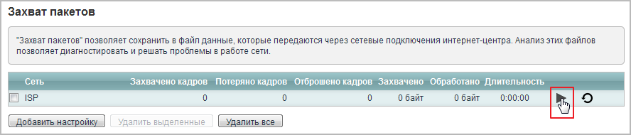

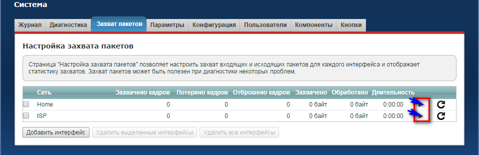

Чтобы запустить созданное правило нажмите кнопку Старт (см. рисунок ниже).
После запуска роутер начнет собирать сетевые пакеты.

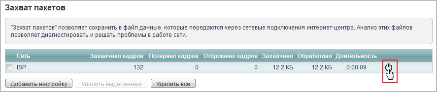

После того как проблема была воспроизведена, нужно остановить захват пакетов, нажав кнопку Стоп.

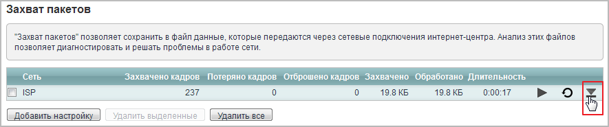

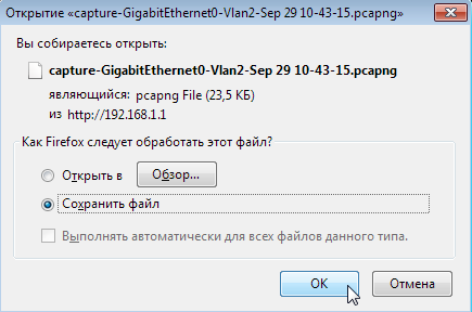

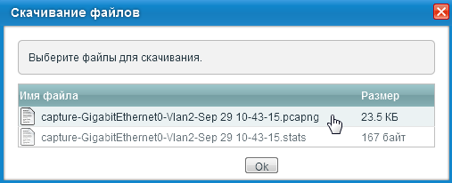

Чтобы посмотреть сохраненные файлы, нужно нажать на кнопку Скачать.
Будет предложено сохранить файл в формате *.pcapng, который содержит захваченные сетевые пакеты.
Для просмотра этого файла на компьютере нужно использовать программу анализатор сетевого трафика Wireshark.

Интерфейс — интерфейс, для которого осуществляется захват пакетов. Как правило, при наличии проблем в работе интернет-центра есть необходимость собирать трафик с активного подключения к Интернету (это может быть интерфейс Broadband connection ISP или подключение через USB-модем). В случае, если для подключения к провайдеру используется туннельное подключение (PPTP, L2TP, PPPoE), нужно собирать трафик именно с этого интерфейса.
В случае проблем с прохождением трафика или пробросом портов необходимо параллельно собирать трафик с внешнего интерфейса (например, ISP) и интерфейса домашней сети Home.
Использовать для хранения файла — задает место для сохранения файла в формате Wireshark (файл с расширением *.pcapng), содержащего захваченные пакеты. Если выбрано значение Внешний USB-накопитель, появляется дополнительное поле Каталог для хранения файлов, где необходимо указать путь к папке на внешнем USB-носителе. Если выбрано значение Внутренняя память, файл будет сохраняться во внутренней памяти роутера.
Важно! Если к интернет-центру подключен внешний USB-накопитель с достаточным запасом свободной памяти (по крайней мере больше внутренней), рекомендуется использовать его, чтобы гарантировано поместилось больше полезной информации.
Размер буфера — задает размер буфера для временного хранения пакетов в библиотеке захвата (или ядре, в зависимости от платформы). По умолчанию не имеет никаких настроек и для ядра Linux составляет 2 Мб, задается в килобайтах. Минимальное значение - 64Кб, максимальное - <размер оперативной памяти в Кб>/16. Например, для устройства Keenetic Giga II максимальный размер буфера может составлять 256*1024/16 = 16384 Кб.
Данная настройка доступна через интерфейс командной строки (CLI) с помощью команды:
monitor capture interface {name} buffer-size {size-kb}
Важно! Рекомендуется устанавливать максимально возможное значение для конкретной модели, чтобы собрать максимально полный дамп пакетов.

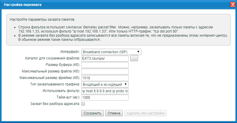

Необходимо создать два фильтра (для интерфейсов Home network и Broadband connection ISP):
1. В локальной сети нужно отфильтровать пакеты с IP-адресом 192.168.4.34 по протоколу icmp (фильтр будет выглядеть ip host 192.168.4.34 and ip proto \icmp).
2. На WAN-интерфейсе нужно отфильтровать пакеты по IP-адресу 8.8.8.8 (на который ПК локальной сети отправляет icmp-запросы) и протоколу icmp (фильтр будет выглядеть ip host 8.8.8.8 and ip proto \icmp).
В итоге будут созданы два правила, которые нужно запустить кнопкой Старт.

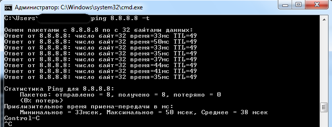

После запуска роутер начнет собирать пакеты, удовлетворяющие указанным фильтрам. В процессе работы модуля необходимо запустить пинг с компьютера локальной сети до указанного интернет-ресурса.
После нескольких попыток пинга (удачных или неудачных) необходимо остановить захват пакетов (это можно сделать, нажав кнопку Стоп). Чтобы посмотреть сохраненные файлы, нужно нажать на кнопку Скачать. Будет предложено на компьютер сохранить файлы в формате *.pcapng, которые содержат захваченные сетевые пакеты.
Для просмотра файла  *.pcapng необходимо, чтобы на компьютере была установлена программа анализатор сетевого трафика Wireshark.
