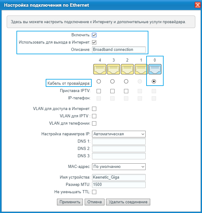

1. Подключите Ethernet-кабель основного интернет-канала к синему разъему «0»/«Интернет» роутера и настройте доступ к Интернету, в соответствии с условиями подключения провайдера.

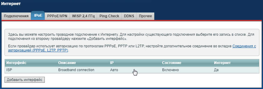

Сделать это можно в веб-конфигураторе роутера в меню Интернет. На вкладке IPoE можно настроить проводное подключение к Интернету. Если провайдер использует авторизацию по протоколам PPPoE, PPTP или L2TP, настройте дополнительное соединение во вкладке PPPoE/VPN.
С настройками по умолчанию, основное подключение по Ethernet называется Broadband connection (интерфейс ISP). Для настройки существующего подключения выберите его запись в списке.
Например, настройка основного проводного подключения к Интернету (без авторизации):
Выполнив настройку, убедитесь, что подключение к Интернету было установлено.

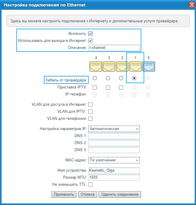

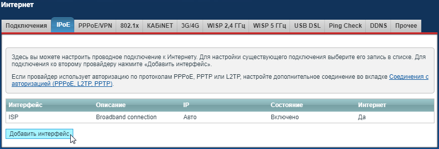

2. В интернет-центре Keenetic можно изменить значение желтого разъема «Домашняя сеть» и настроить его для подключения интернет-кабеля провайдера (т.е. данный порт будет работать как синий разъем «Интернет»).
Для этого перейдите в меню Интернет на вкладку IPoE. Нажмите кнопку Добавить интерфейс.
Настройте доступ к Интернету, в соответствии с условиями подключения провайдера.
Например, настройка резервного проводного подключения к Интернету (без авторизации):
Затем подключите Ethernet-кабель второго (резервного) интернет-канала к указанному в настройках желтому разъему роутера.

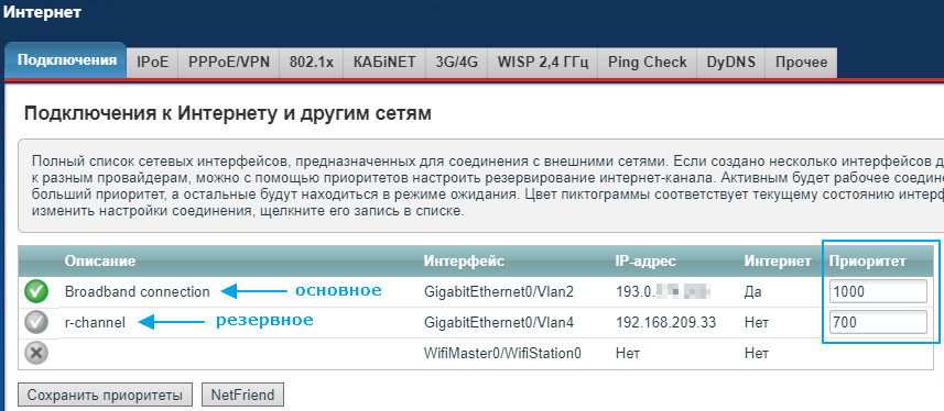

3. Важно! Если вы подключены к двум и более провайдерам, т.е. созданы несколько интерфейсов, можно c помощью приоритетов настроить резервирование интернет-каналов. Основному подключению установите больший приоритет. Подключения с меньшим приоритетом будут находиться в режиме ожидания (в резерве). Для изменения приоритета, в соответствующем поле Приоритет укажите нужное значение для конкретного интерфейса и затем нажмите кнопку Сохранить приоритеты.
В нашем примере на основном подключении установлено значение 1000, а на резервном значение 700:
Внимание! При подключении к двум и более провайдерам, в интернет-центре серии Keenetic возможно использовать только резервирование подключений. Одновременно использовать подключение к нескольким интернет-провайдерам и балансировать их нагрузку невозможно.

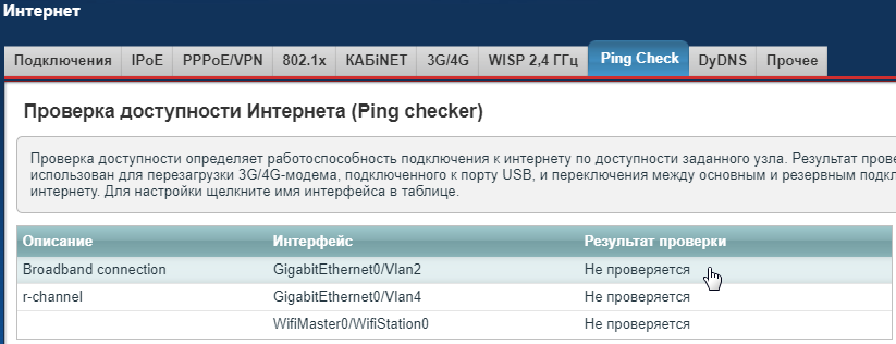

4. В интернет-центре Keenetic можно включить непрерывную проверку наличия доступа в Интернет. Функция проверки доступности Интернета Ping Check была реализована с версии ОС NDMS 2.04. Ping Check определяет работоспособность подключения к Интернету. При сбое в сети основного провайдера интернет‑центр Keenetic автоматически переключится на работу с запасным каналом, а при восстановлении работоспособности основного подключения, вернется на него.
Для включения и настройки функции Ping Check перейдите в меню Интернет на вкладку Ping Check. Чтобы настроить проверку, выберите интерфейс в списке. Рекомендуем использовать функцию Ping Check на основном интерфейсе, приоритет которого выше, чем у резервного подключения. Как правило, нет необходимости дополнительно включать проверку доступа на резервном интерфейсе, потому что при восстановлении основного подключения на интернет-центре произойдет переключение шлюза по умолчанию (или, переключение на основной интерфейс) по высшему приоритету.
В нашем примере проверка доступности Интернета будет включена на основном интернет-канале:

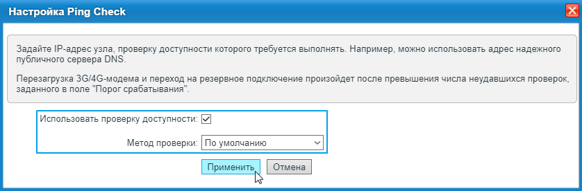

В появившемся окне Настройка Ping Check включите опцию Использовать проверку доступности. В поле Метод проверки можно указать при помощи каких запросов выполнять проверку (ICMP или TCP). Доступно 3 возможных варианта: По умолчанию, ICMP-эхо (ping), Проверка порта TCP. Подробную информацию, по каждому из методов проверки, а также по настройке значений периодичности проверки и порогового значения срабатывания, можно найти в статье «Функция проверки доступности Интернета (Ping Сheck)».
В нашем примере будем использовать метод проверки По умолчанию. В этом режиме Ping Check в качестве метода проверки использует TCP-подключение по порту 443 (HTTPS) – как правило, этот порт не блокируется интернет-провайдерами. А именно, проверяется доступность узлов google.com, facebook.com, yahoo.com, и в случае отсутствия связи интернет-центр перейдет на резервное подключение.

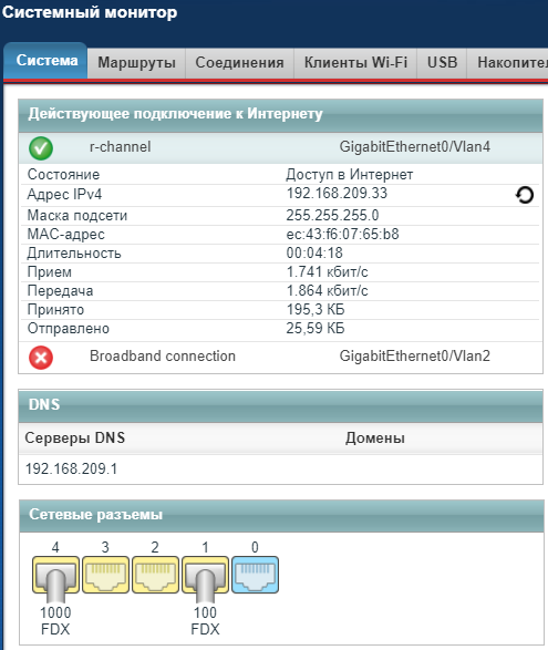

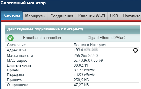

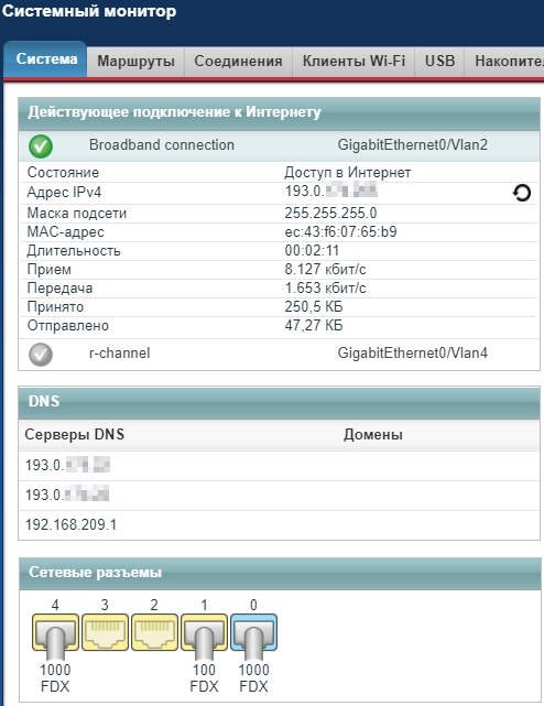

В меню Системный монитор на вкладке Система в разделе Действующее подключение к Интернету будет отображаться текущее активное подключение (об этом сигнализирует зеленый цвет пиктограммы возле названия подключения) и резервное подключение в режиме ожидания.
Для проверки работоспособности просто отключим сетевой кабель основного провайдера из синего разъема «0»/«Интернет» роутера.
При обнаружении отсутствия основного подключения, в интернет-центре Keenetic произойдет автоматическое переключение на резервный канал.
При восстановлении основного подключения, интернет-центр Keenetic автоматически вернется на основной канал.
