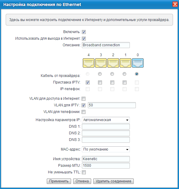

Пример 1. Предположим, провайдер предоставляет Интернет обычным нетегированным трафиком, но при этом также предоставляет сервис, например IPTV, по определенному VLAN (тегированный трафик), например 50.
Для IPTV нужно указать номер VLAN (в нашем случае 50) на интерфейсе, который используется для подключения к Интернету. Поставьте галочку в поле VLAN для IPTV и в появившемся дополнительном поле впишите нужный номер VLAN, используемый провайдером для предоставления услуги IPTV.
— Если для просмотра цифрового телевидения будет использоваться приставка IPTV, для нее нужно выделить ТВ-порт. Для этого в поле Приставка IPTV необходимо поставить галочку на выбранном разъеме (например, 4), галочку в Передавать теги VLAN ID ставить для него не нужно.

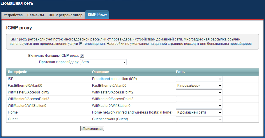

— Если для просмотра IPTV будет использоваться компьютер в домашней сети, нужно произвести настройку IGMP-прокси по статье: «Настройка интернет-центра для просмотра цифрового телевидения (IPTV)» (пункт 3). Роль К провайдеру будет для интерфейса IPTV (Vlan50), а роль К домашней сети – для интерфейса Home.

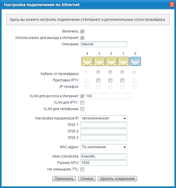

Пример 2. Рассмотрим обратный пример, когда провайдер предоставляет Интернет через VLAN с тегом (VLAN ID 100), а IPTV нетегированным трафиком.

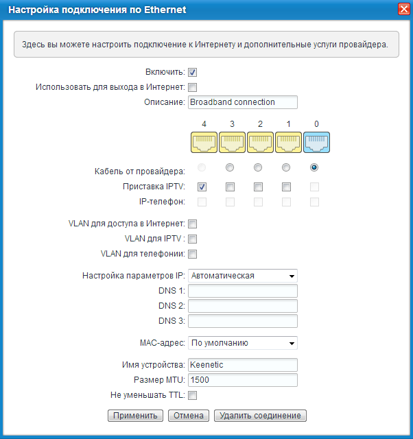

Нужно зайти в настройки интерфейса, через который осуществляется доступ в Интернет, убрать галочку в поле Использовать для выхода в Интернет, в поле Приставка IPTV указать порт, к которому будет подключена ТВ-приставка, и нажать кнопку Применить.

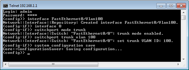

Затем подключиться к интерфейсу командной строки (CLI) интернет-центра и выполнить следующие команды:
interface FastEthernet0/Vlan100
interface 0
switchport mode trunk
switchport trunk vlan 100
system configuration save
При использовании интернет-центра со встроенным гигабитным коммутатором, название интерфейса будет GigabitEthernet0/VlanX.
Снова подключитесь к веб-интерфейсу интернет-центра. Откройте новое, только что созданное подключение в меню Интернет на вкладке IPoE (в нашем примере это FastEthernet0/Vlan100).
Поставьте галочки в полях Включить и Использовать для выхода в Интернет. В поле Описание впишите название интерфейса. В поле Настройка параметров IP укажите значение Автоматическая, если интернет-провайдер автоматически назначает IP-адрес для доступа в Интернет, или укажите значение Ручная, если вы используете постоянный (статический) IP-адрес, предоставленный провайдером.
Нажмите кнопку Применить для сохранения настроек.
— Если для просмотра IPTV будет использоваться приставка IPTV, подключите её к порту, который был определен ранее (в нашем примере порт 4).
— Если для просмотра IPTV будет использоваться компьютер в домашней сети, нужно произвести настройку IGMP-прокси по статье: «Настройка интернет-центра для просмотра цифрового телевидения (IPTV)» (пункт 3). Роль К провайдеру будет для интерфейса Broadband connection ISP (в нашем примере это интерфейс для работы цифрового ТВ), а роль К домашней сети – для интерфейса Home.
