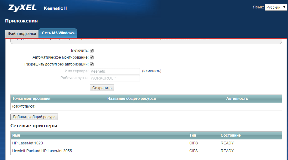

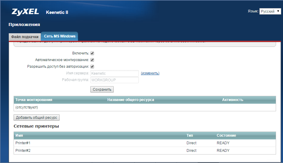

Для начала необходимо подключить оба принтера к USB-портам интернет-центра серии Keenetic и убедиться, что в Keenetic установлен компонент Cервер протокола доступа к файлами и принтерам в сетях Windows.

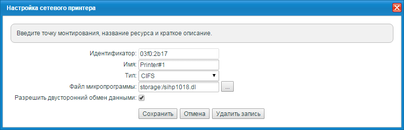

1. По умолчанию принтеры подключаться по CIFS и должны быть в состоянии READY. Для принтеров можно задать такие настройки как двухсторонний обмен и указать файл микропрограммы.

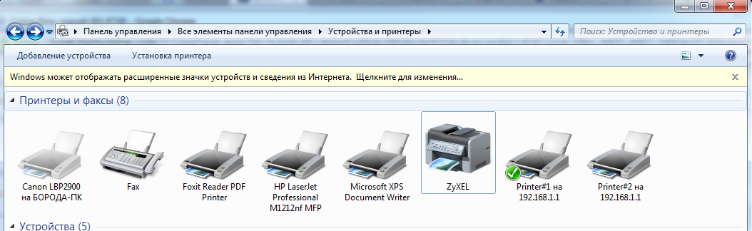

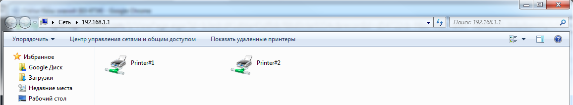

2. После указанных рекомендаций можно зайти на интернет-центр через Проводник по адресу \\192.168.1.1 и увидеть два подключенных принтера.
3. При двойном щелчке мышкой по принтеру операционная система Windows выполнит их установку. При установке Windows может запросить дополнительную информацию для идентификации принтера. В этом случае нужно выбрать из списка производителя и модель вашего принтера.
4. На этом настройка завершена. Принтеры будут работать одновременно.

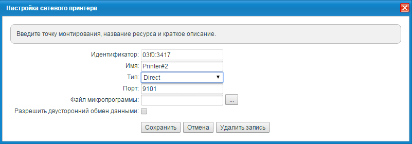

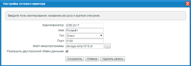

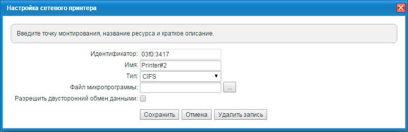

1. После подключения принтеры по умолчанию определяются как CIFS. Их нужно перевести в JetDirect и указать разные номера портов для работы (например 9100 и 9101).

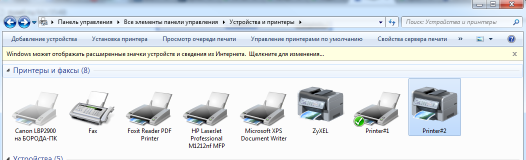

2. После указанных рекомендаций нужно добавить принтеры вручную в Windows, руководствуясь статьей «Подключение USB-принтера с использованием JetDirect к интернет-центру» (пункт 3).
3. После установки принтеров и указании соответствующих номеров портов (9100 и 9101) они будут доступны в системе и готовы к работе.
4. На этом настройка завершена. Принтеры будут работать одновременно. При совершении печати в логах интернет-центра будут записываться соответствующие сообщения о корректной работе.
