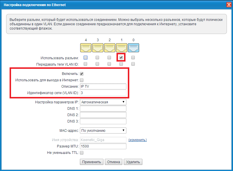

Зайдите в меню Интернет > IPoE, нажмите на кнопку Добавить интерфейс для создания нового интерфейса. Введите для нового интерфейса идентификатор виртуальной сети (VLAN ID). VLAN ID должен быть числом от 3 до 4096. Установите галочку в поле Использовать разъем для порта 1. Установите галочки в полях Включить и Использовать для выхода в Интернет. В поле Описание введите описание интерфейса. В поле Настройка параметров IP укажите значение Автоматическая для получения IP-адреса в автоматическом режиме (этот IP-адрес необходим для просмотра цифрового телевидения). Для сохранения настроек нажмите кнопку Применить.

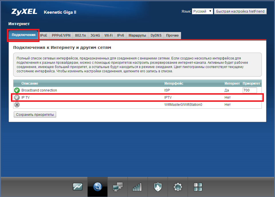

Таким образом, в интернет-центре будет создан интерфейс для просмотра IPTV.
