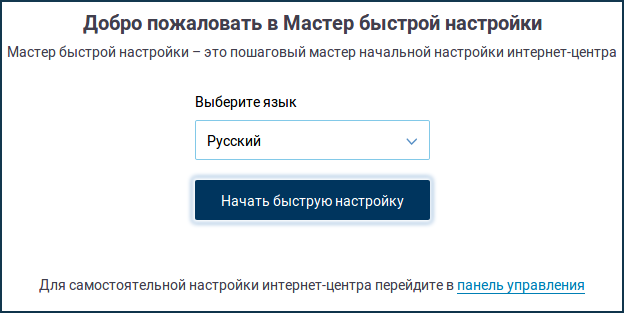

На компьютере, подключенном к интернет-центру, запустите веб-браузер. Вы должны увидеть страницу приветствия веб-конфигуратора интернет-центра Keenetic.
Если на вашем экране вы видите другую страницу, введите в адресной строке веб-браузера адрес интернет-центра my.keenetic.net
или 192.168.1.1
Щелкните на странице приветствия веб-конфигуратора по кнопке "Начать быструю настройку".

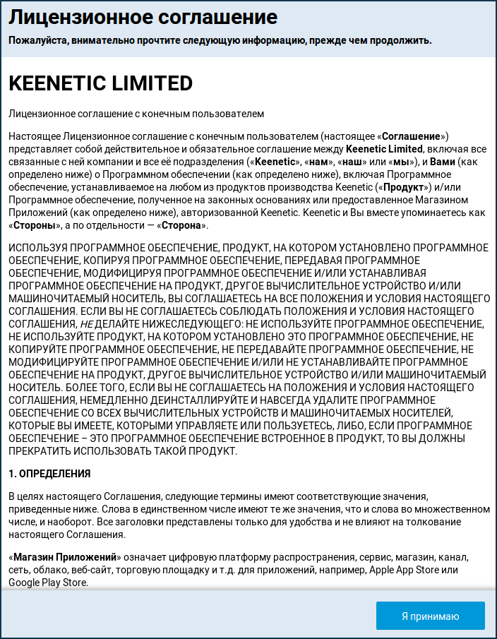

При первом запуске вы увидите лицензионное соглашение. Нажмите "Я принимаю" для продолжения.

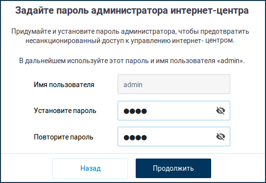

Задайте пароль администратора интернет-центра и нажмите "Продолжить".
В интернет-центре обязательно должен быть задан пароль учетной записи администратора (admin). Это необходимо для защиты от несанкционированного доступа к настройкам интернет-центра. Запомните или сохраните пароль администратора, он может понадобиться в дальнейшем для изменения настроек интернет-центра.
TIP: Совет: Установите сложный пароль администратора интернет-центра, длиной не менее 8 символов, включая буквы и цифры. Сложным (сильным) является пароль, который трудно угадать и долго подбирать методом полного перебора. Проверить сложность пароля можно здесь.

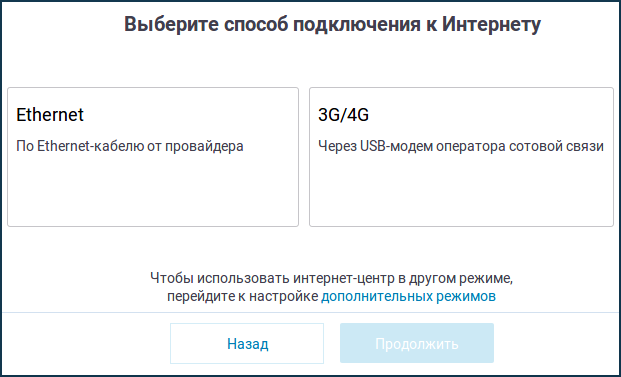

На следующем шаге нужно указать способ подключения к Интернету.

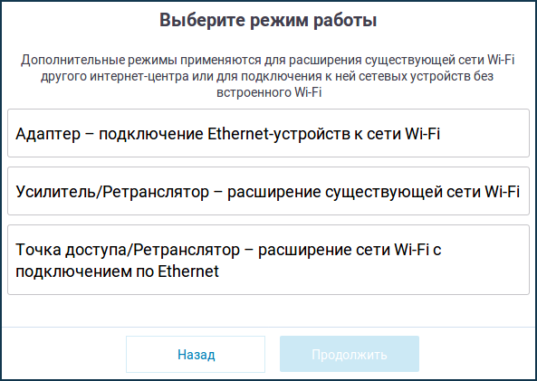

По умолчанию интернет-центр работает в основном режиме (как обычный роутер). Дополнительные режимы (Адаптер, Усилитель и Точка доступа) применяются для расширения существующей сети Wi-Fi другого интернет-центра или для подключения к ней сетевых устройств без встроенного Wi-Fi. Чтобы использовать интернет-центр в другом режиме, перейдите к настройке дополнительных режимов. Информацию об этих режимах вы найдете в статье "Дополнительные режимы работы".
Экран выбора дополнительного режима работы выглядит так:
В нашем примере интернет-центр Keenetic подключен к Интернету по сетевому кабелю от провайдера и будет работать в основном режиме "Роутер".

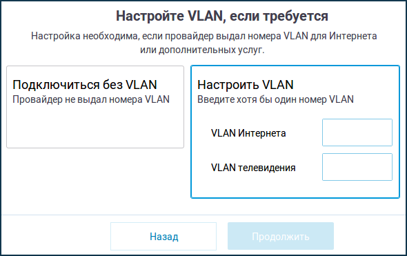

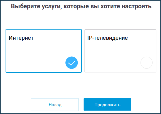

На следующем шаге нужно выбрать услуги, которые вы хотите настроить (Интернет или Интернет + IP-телевидение).
При выборе Интернет и IP-телевидение настройте VLAN, если требуется (если провайдер выдал номера VLAN для Интернета или IP-телевидения).

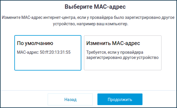

На следующем шаге нужно выбрать MAC-адрес, который будет использовать интернет-центр. Если провайдер не регистрирует MAC-адреса, оставьте значение "По умолчанию". Если ваш провайдер регистрирует MAC-адреса, нажмите "Изменить MAC-адрес" и укажите тот MAC-адрес, который ранее был зарегистрирован.

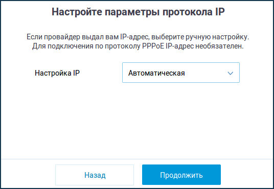

На следующем шаге нужно настроить параметры протокола IP. Если провайдер не выдал вам постоянный IP-адрес, в поле "Настройка IP" выберите значение "Автоматическая" для получения IP-адреса (данная настройка используется в большинстве случаев).

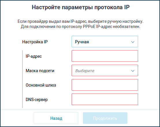

Если провайдер предоставил вам постоянный (статический) IP-адрес, в поле "Настройка IP" выберите значение "Ручная". В появившихся полях "IP-адрес", "Маска подсети", "Основной шлюз", "DNS-сервер" впишите соответственно IP-адрес, маску подсети, IP-адрес шлюза и сервер DNS, предоставленные провайдером.

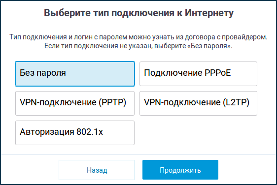

На следующем шаге выберите тип подключения к Интернету. Провайдер обычно указывает тип подключения к Интернету в договоре. Это может быть "Подключение PPPoE", "VPN-подключение (PPTP)", "VPN-подключение (L2TP)" или "Авторизация 802.1x". Если тип подключения не указан в договоре, выберите "Без пароля (IPoE)".

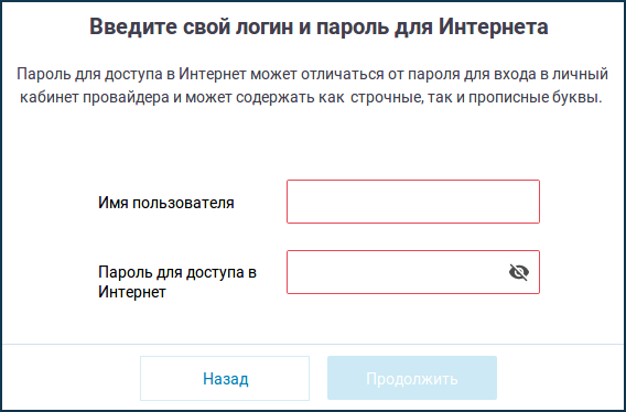

При выборе типа "Подключение PPPoE" укажите "Имя пользователя" (логин) и "Пароль для доступа в Интернет" (предоставляются провайдером и обычно прописаны в договоре).

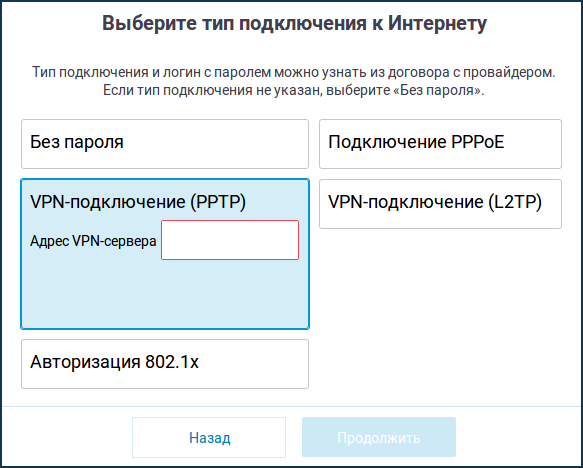

При выборе "VPN-подключение (PPTP)" нужно будет указать IP-адрес или имя VPN-сервера.

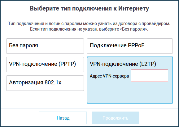

При выборе "VPN-подключение (L2TP)" нужно будет указать IP-адрес или имя VPN-сервера.

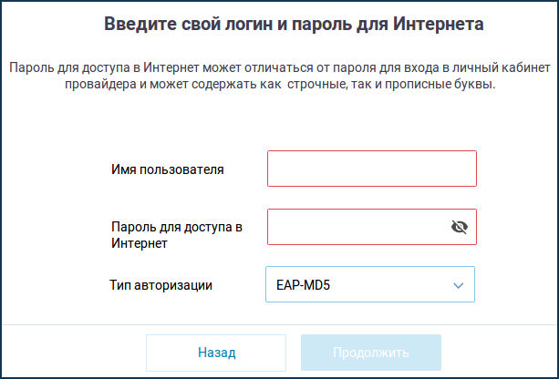

При выборе типа подключения "Авторизация 802.1x" укажите способ авторизации, используемый в сети провайдера: "EAP-MD5", "EAP-TTLS/CHAP", "EAP-TTLS/MSCHAP", "EAP-TTLS/MSCAP-v2" или "EAP-PEAP/MSCAP-v2".

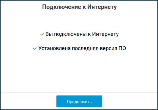

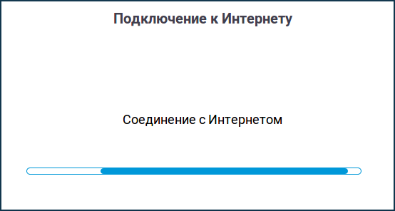

При установке правильных параметров, интернет-центр выполнит подключение к Интернету и проверит на актуальность версию операционной системы интернет-центра. Если устройство обнаружит наличие обновления, интернет-центр самостоятельно загрузит и установит обновление.
NOTE: Важно! Не выключайте интернет-центр в процессе обновления! Установка обновлений занимает несколько минут, после чего интернет-центр перезагрузится.

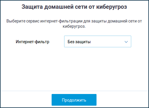

Далее Мастер начальной настройки предложит использовать интернет-фильтр (Яндекс.DNS,  SkyDNS или AdGuard DNS) для защиты устройств домашней сети от киберугроз.

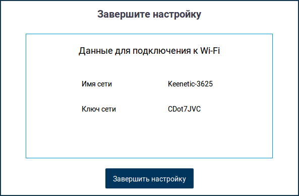

На следующем шаге вы увидите экран с данными для подключения к сети Wi-Fi. Используйте их при настройке беспроводных домашних устройств (смарфонов, планшетов, ноутбуков и др.) для подключения к точке доступа Wi-Fi.
Итак, работа Мастера начальной настройки интернет-центра завершена. Нажмите кнопку "Завершить настройку".
