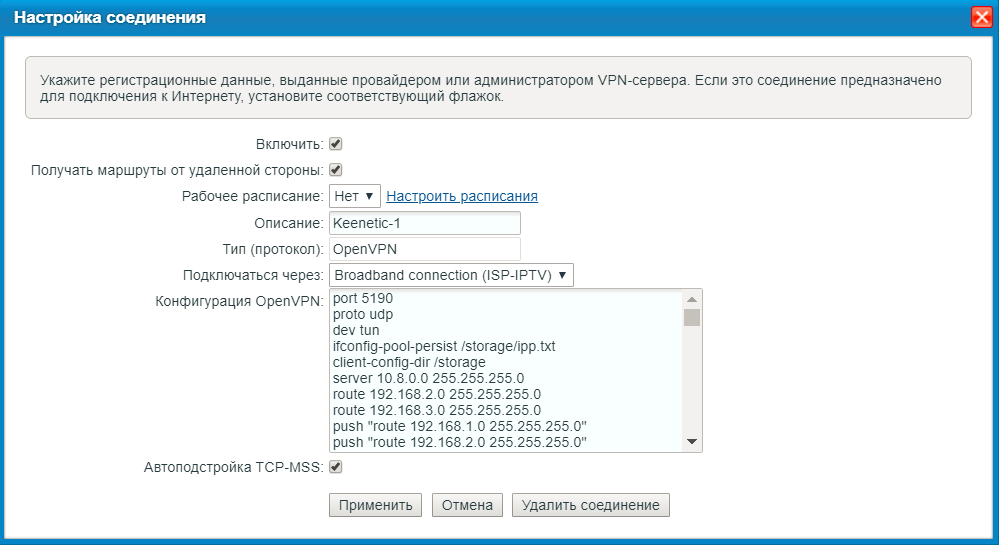

2.1. Загрузите конфигурацию сервера tls-server-Keenetic-1.ovpn в настройки OpenVPN первого Keenetic. В ней, помимо стандартных настроек:
port 5190
proto udp
dev tun
server 10.8.0.0 255.255.255.0
topology subnet
comp-lzo yes
cipher AES-256-CBC
verb 3
mute 20
добавлена команда, разрешающая обмен между клиентами:
client-to-client
а также маршруты в удаленные сети клиентов:
route 192.168.2.0 255.255.255.0
route 192.168.3.0 255.255.255.0
и маршруты, передаваемые клиентам при подключении:
push "route 192.168.1.0 255.255.255.0"
push "route 192.168.2.0 255.255.255.0"
push "route 192.168.3.0 255.255.255.0"
Это универсальная конфигурация, которая позволит использовать однотипные конфигурации на стороне клиентов, не настраивая в них никаких маршрутов. Поэтому сервер настроен для передачи подключаемым клиентам сразу всех маршрутов, включая в свою собственную сеть 192.168.1.0/24 и в сети клиентов 192.168.2.0/24 и 192.168.3.0/24. А чтобы передаваемые клиентам маршруты в их собственные сети не вызвали сбой в работе, поможет настройка iroute. Это второе ее важное предназначение.
Для использования iroute в файле конфигурации имеется директива:
client-config-dir /storage

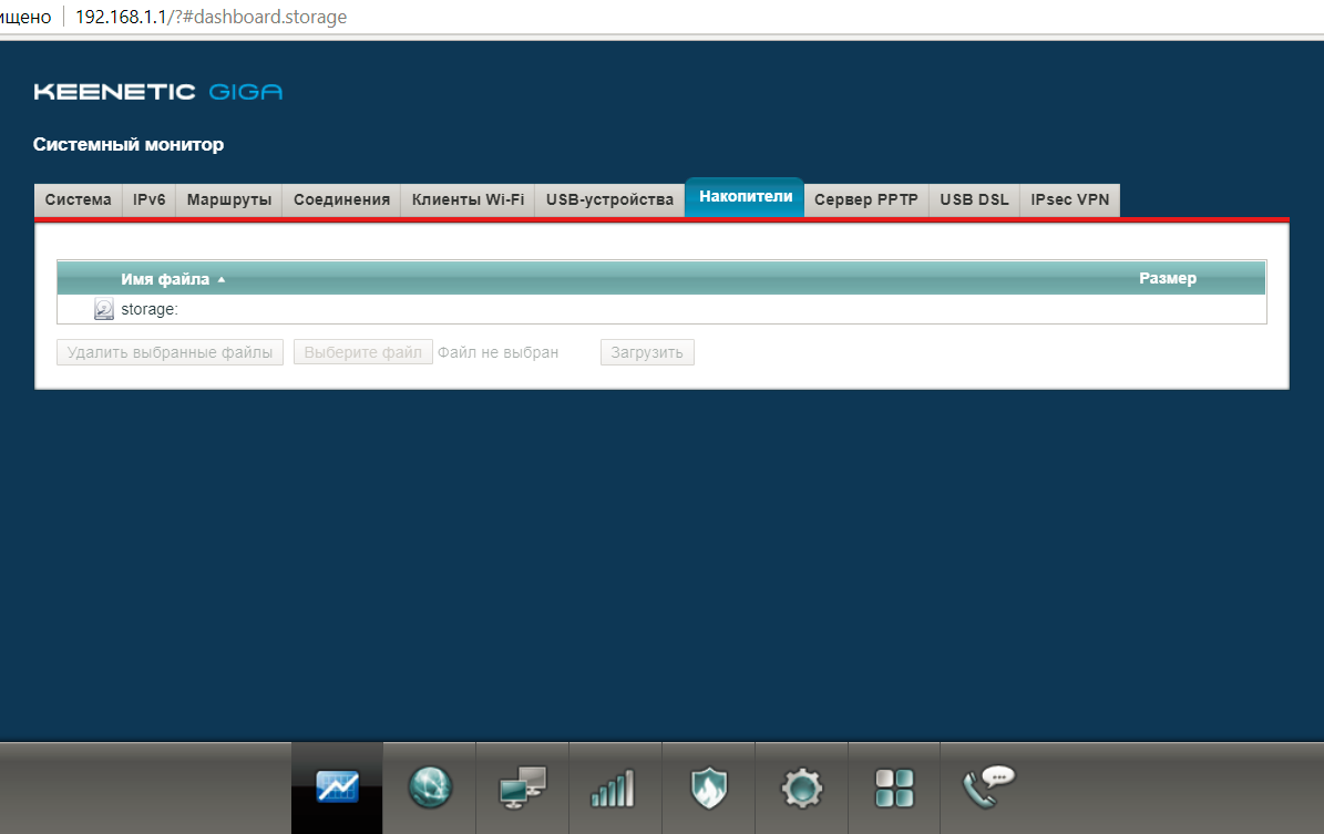

Она укажет OpenVPN место для хранения конфигураций клиентов, которые будут использоваться при их подключении. Область /storage это служебная область памяти Keenetic, доступная через веб-интерфейс, как показано ниже.
Следующая директива является необязательной. В ней указывается путь к файлу с указанием привязок ip-адресов к именам клиентов (commonName), если необходимо выдавать каждому клиенту определенный ip-адрес из сети 10.8.0.0/24:
ifconfig-pool-persist /storage/ipp.txt
Наконец команды:
keepalive 10 120
persist-key
persist-tun
служат для контроля состояния туннеля и его автоматического восстановления.
2.2 Теперь в разделе "Системный монитор", на закладке Накопители выберите storage. Следует заметить, что эта закладка доступна только на моделях Keenetic, поддерживающих сетевые накопители. Хотя сам диск или флеш-карту подключать необязательно. Это внутренний раздел памяти Keenetic, предназначенный в том числе для работы с принтерами. Он понадобится нам только для сервера OpenVPN, клиентами же могут выступать любые Keenetic-и.

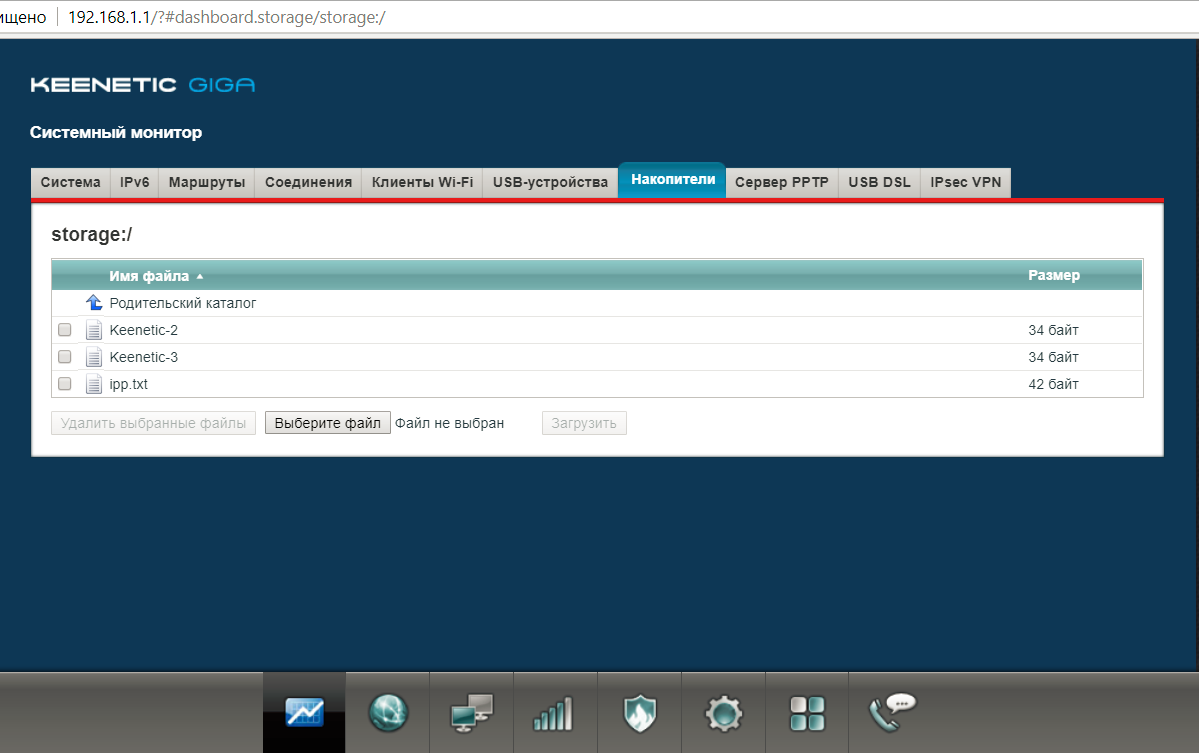

Выбрав область storage:/ загрузите в нее файлы Keenetic-2, Keenetic-3 и ipp.txt
Файлы Keenetic-2 и Keenetic-3 это текстовые файлы только без расширения txt, к которых хранятся внутренние маршруты (iroute) в сети клиентов:
iroute 192.168.2.0 255.255.255.0 - в файле Keenetic-2
и
iroute 192.168.3.0 255.255.255.0 - в файле Keenetic-3
Важно, что имена этих файлов должны соответствовать имени commonName соответствующего клиента, которое мы задавали при формировании сертификатов клиентов в пунктах 2.5 и 2.6 статьи "Сервер OpenVPN".
Файл ipp.txt содержит:
Keenetic-2,10.8.0.20
Keenetic-3,10.8.0.30
и позволяет выдать первому клиенту адрес 10.8.0.20, а второму 10.8.0.30. При отсутствии такой настройки, адреса будут выдаваться начиная с 10.8.0.2 и дальше случайным образом в зависимости от очередности подключения.

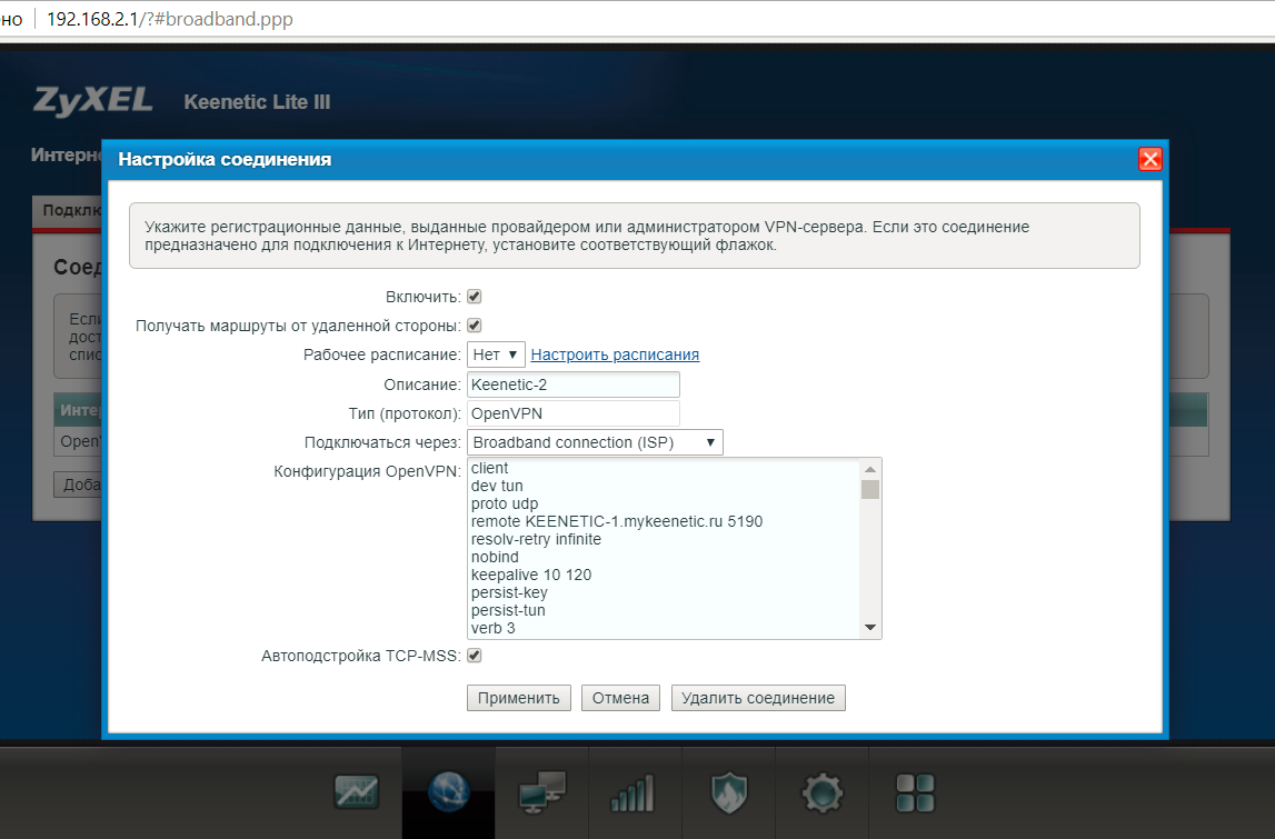

2.5. Загрузите конфигурацию первого клиента tls-client-Keenetic-2.ovpn в настройки OpenVPN второго Keenetic. Настройки стандартные, только измените имя KEENETIC-1.mykeenetic.ru на имя или ip-адрес вашего Keenetic, выполняющего роль OpenVPN-сервера:
client
dev tun
proto udp
remote KEENETIC-1.mykeenetic.ru 5190
resolv-retry infinite
nobind
keepalive 10 120
persist-key
persist-tun
verb 3
comp-lzo
cipher AES-256-CBC

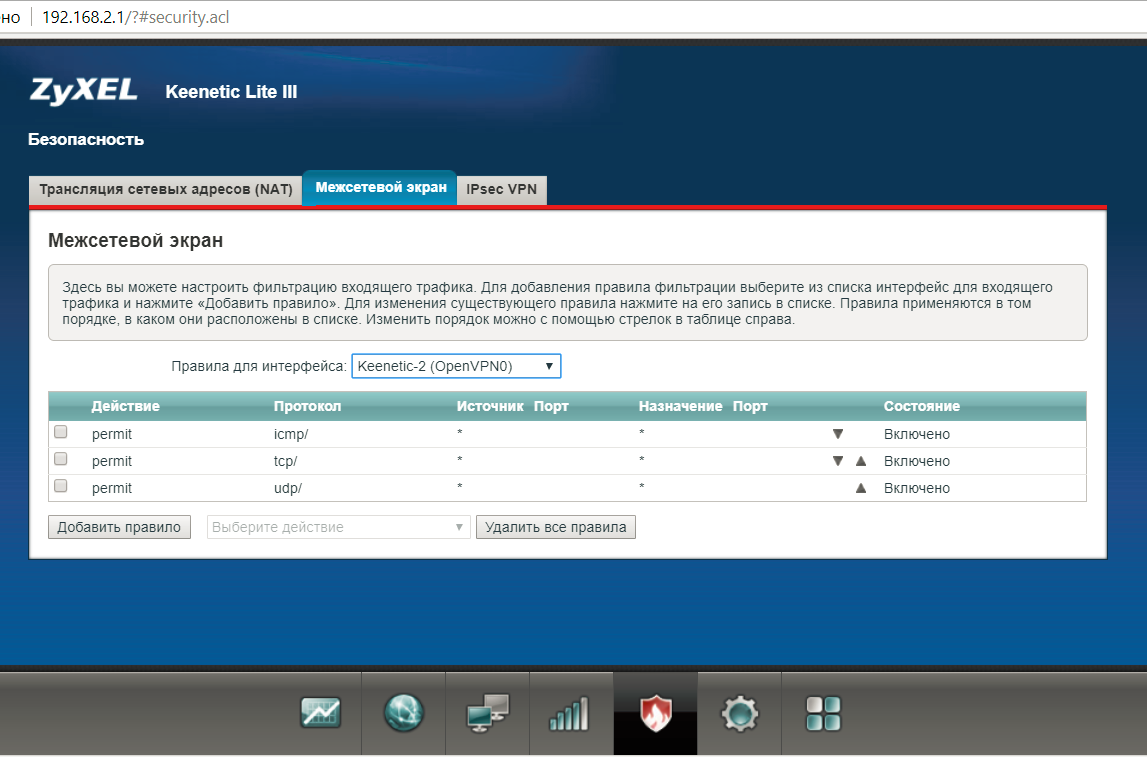

2.6. Не забудьте открыть нужные вам протоколы в настройках межсетевого экрана первого клиента для интерфейса OpenVPN0:

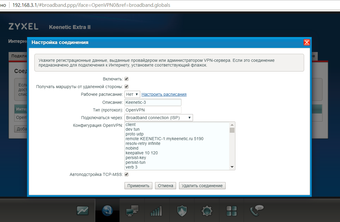

2.7. Загрузите конфигурацию второго клиента tls-client-Keenetic-3.ovpn в настройки OpenVPN третьего Keenetic, изменив в ней имя KEENETIC-1.mykeenetic.ru на имя или ip-адрес вашего Keenetic, выполняющего роль OpenVPN-сервера. Обратите внимание, что настройки второго клиента отличаются от настроек первого лишь сертификатом и ключом. Поэтому по аналогии можно настроить и подключить любое число клиентов.

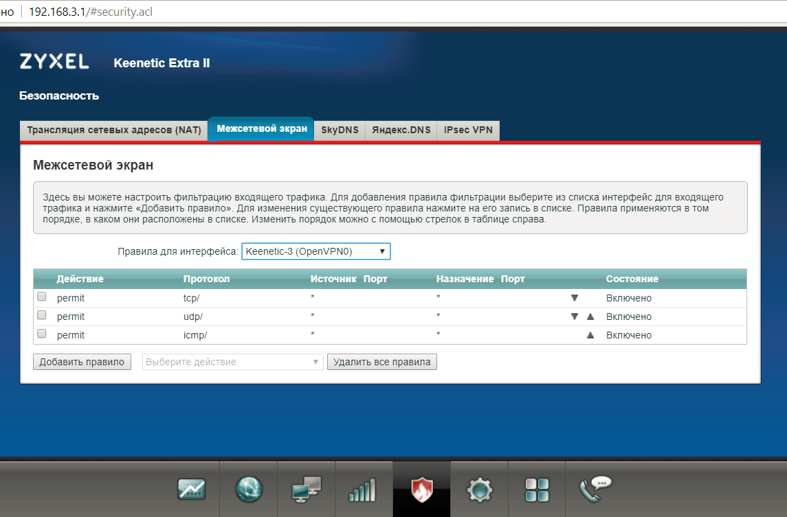

2.8. Не забудьте открыть нужные вам протоколы в настройках межсетевого экрана второго клиента для интерфейса OpenVPN0:

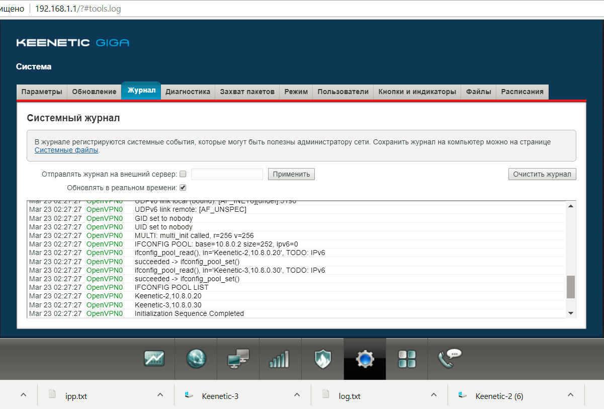

2.9. На этом настройки завершены. Об успешном результате их применения можно судить по журналу сервера. Видно, что он выдал заданные нами в ipp.txt ip-адреса 10.8.0.20 и 10.8.0.30:

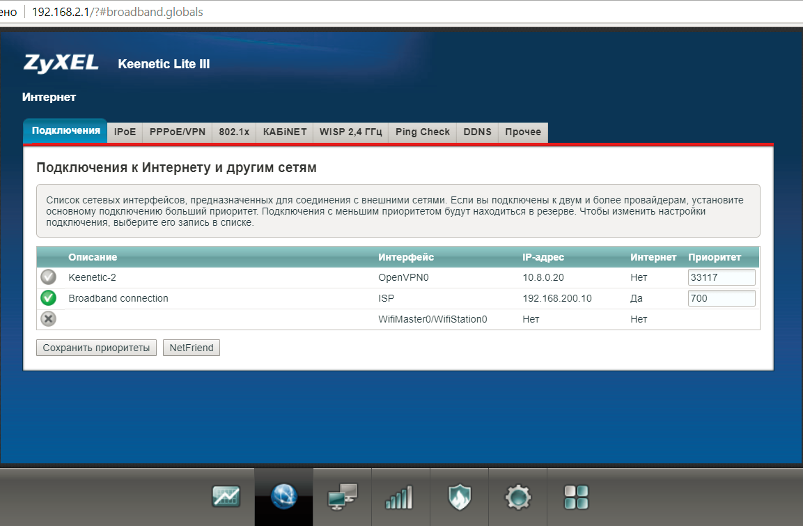

На Keenetic-2 в разделе Интернет, на закладке Подключения видно, что он получил адрес 10.8.0.20:

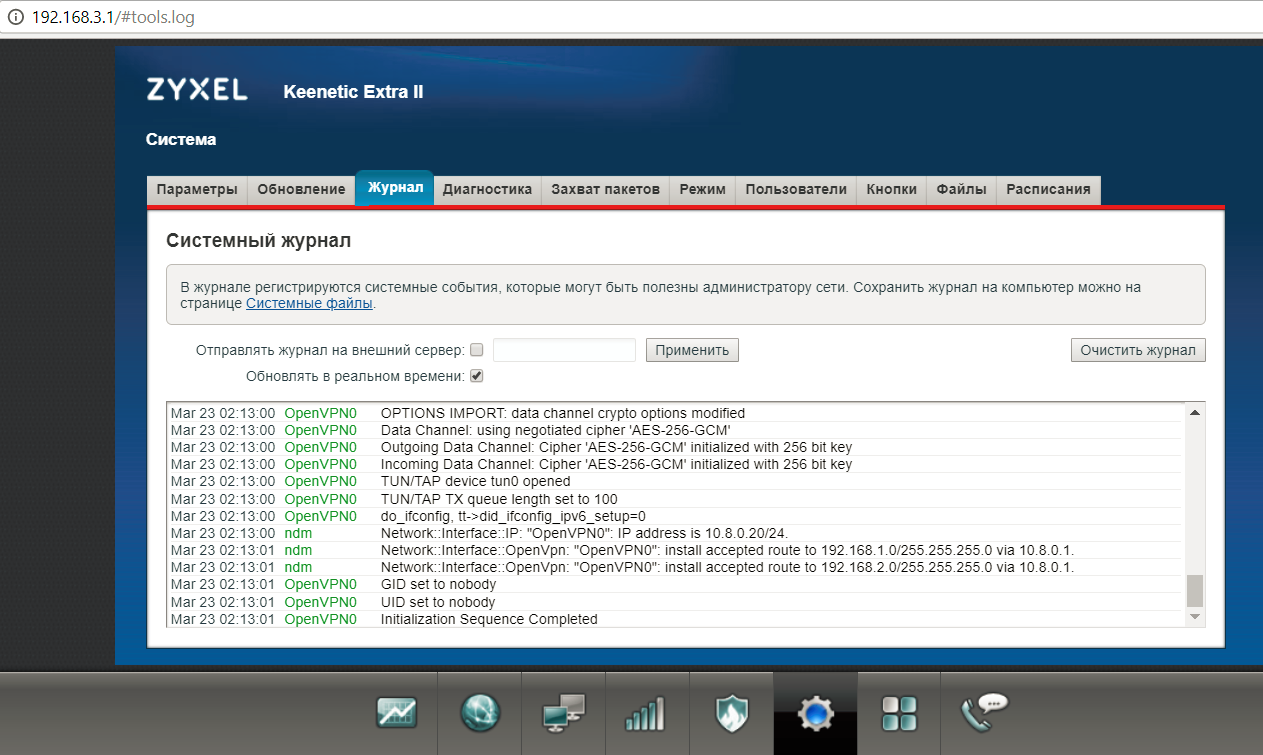

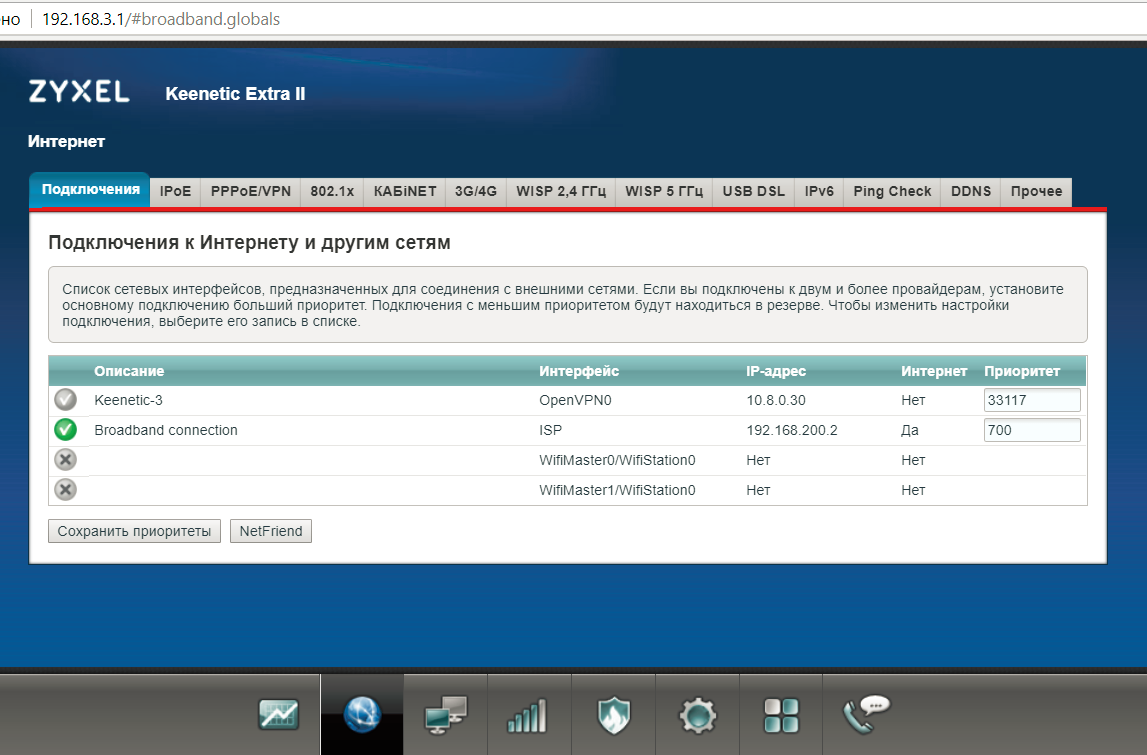

На Keenetic-3 в разделе Интернет, на закладке Подключения видно, что он получил адрес 10.8.0.30:

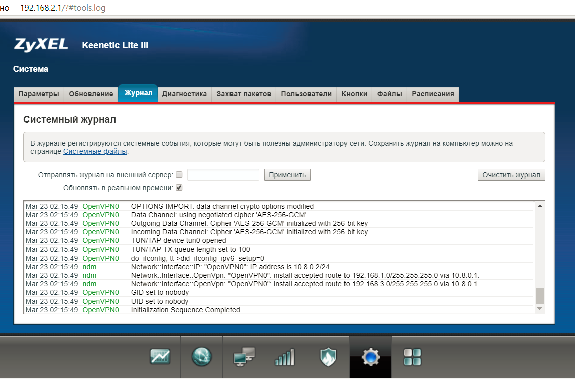

А в журнале видим, что Keenetic-3 получил маршруты в сеть сервера 192.168.1.0/24 и в сеть первого клиента Keenetic-2 192.168.2.0/24::

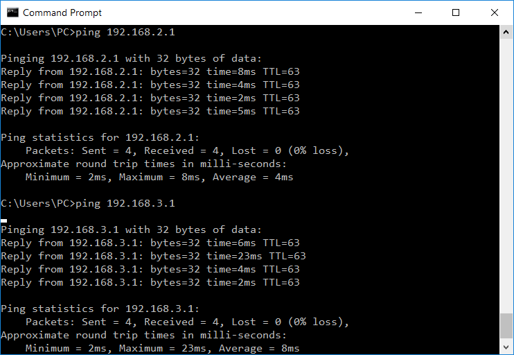

В заключении проверьте доступность сети клиентов со стороны сервера:
Доступность сети сервера и второго клиента со стороны первого:
А также доступность сети сервера и первого клиента из сети второго:
Итак, все сети видят друг друга. Задача решена.
