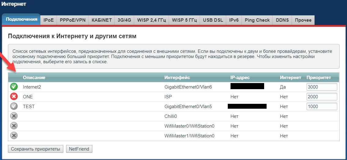

Далее проверяем в веб-интерфейсе созданный интерфейс в консоли:

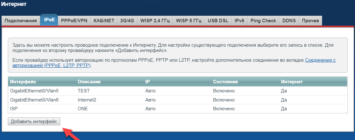

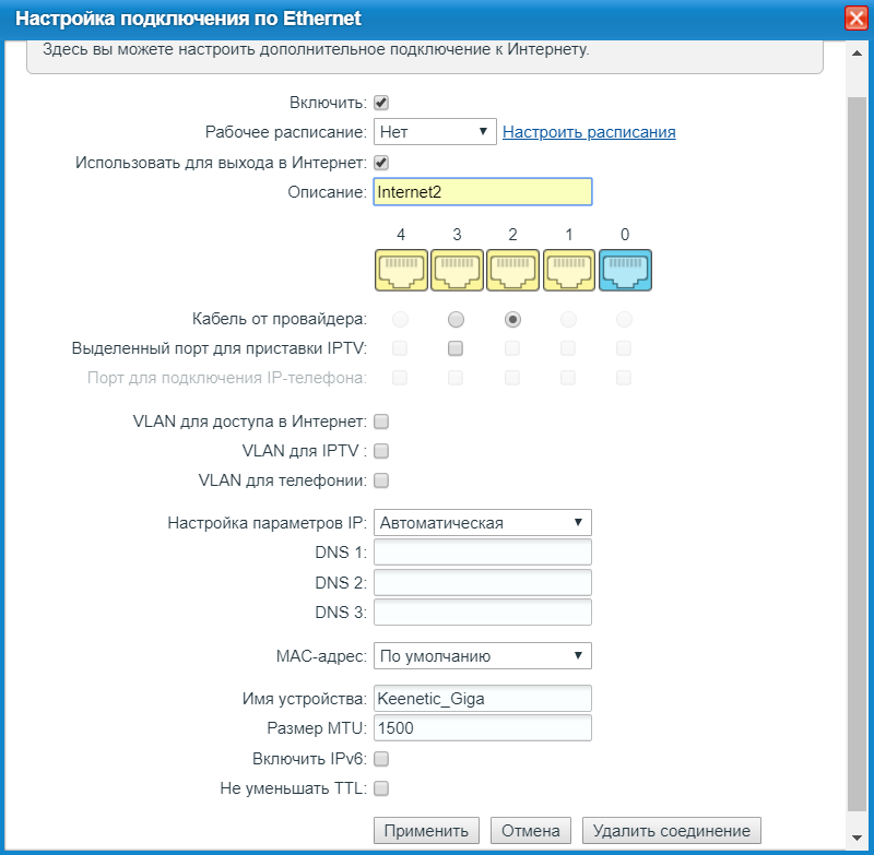

Переназначение WAN-порта на любой свободный LAN-порт можно настроить и веб-интерфейсе. Для этого нужно подключиться к веб-конфигуратору интернет-центра, зайти в меню Интернет > IPoE и для дальнейшей настройки щелкните мышкой по кнопке Добавить интерфейс. Далее настраиваем интерфейс, как показано на скриншотах:

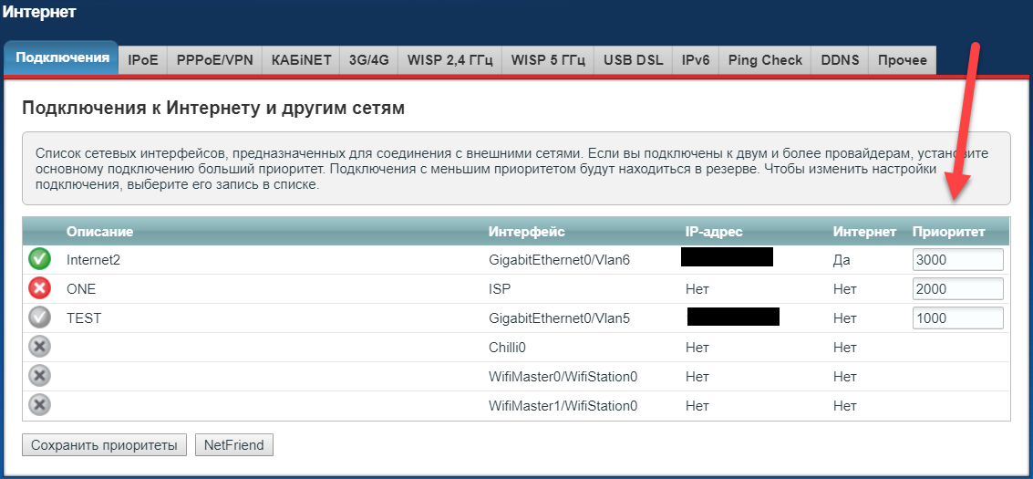

После создания интерфейса для него нужно выставить приоритет подключения. Для этого нужно подключиться к веб-конфигуратору интернет-центра, зайти в меню Интернет > Подключения и вписать цифровое значение в поле Приоритет, например 3000:
