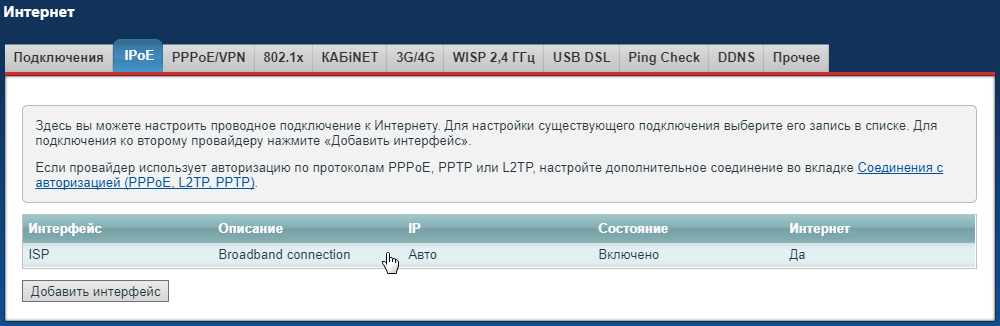

Перейдите в меню Интернет на вкладку IPoE, щелкните мышкой по записи интерфейса Broadband connection (ISP).

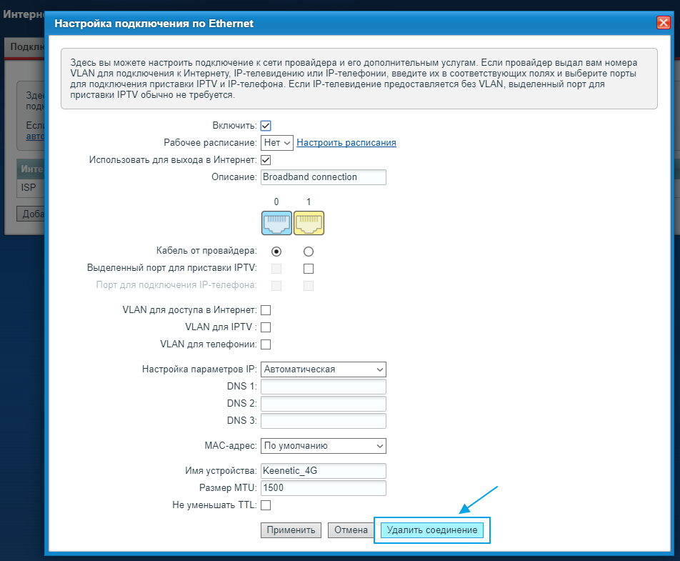

В появившемся окне Настройка подключения по Ethernet нажмите кнопку Удалить соединение.

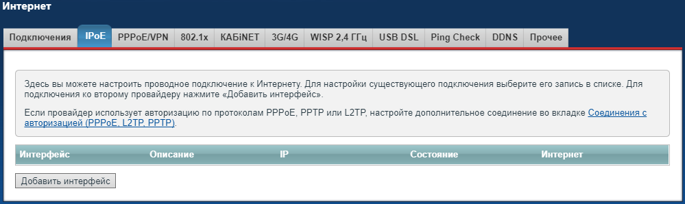

После этого вы сможете использовать два сетевых порта — синий порт «0» и желтый порт «1» для подключения домашних устройств по кабелю Ethernet.
