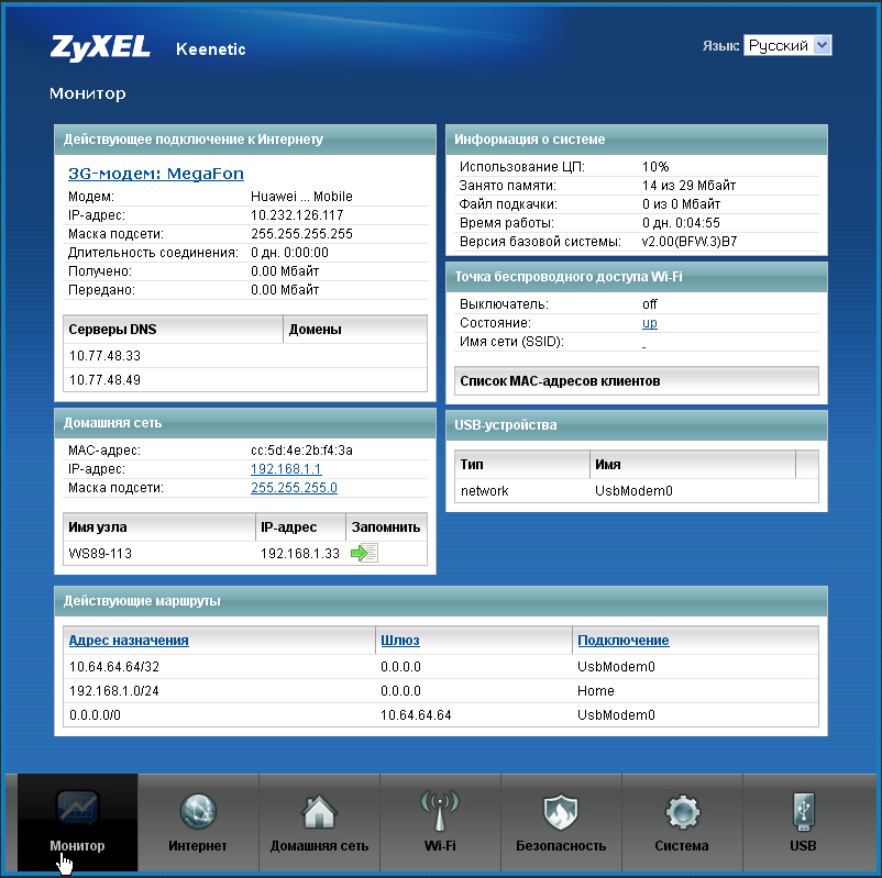

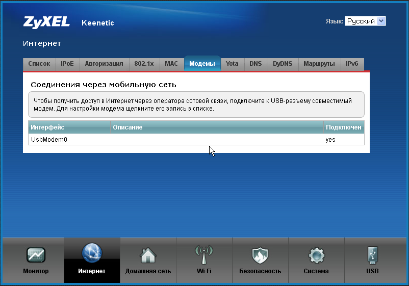

Подключите модем к USB-разъему интернет-центра. Подключитесь к веб-конфигуратору интернет-центра. Зайдите в меню Интернет > Модемы и щелкните по записи USB-модема для дальнейшей настройки.

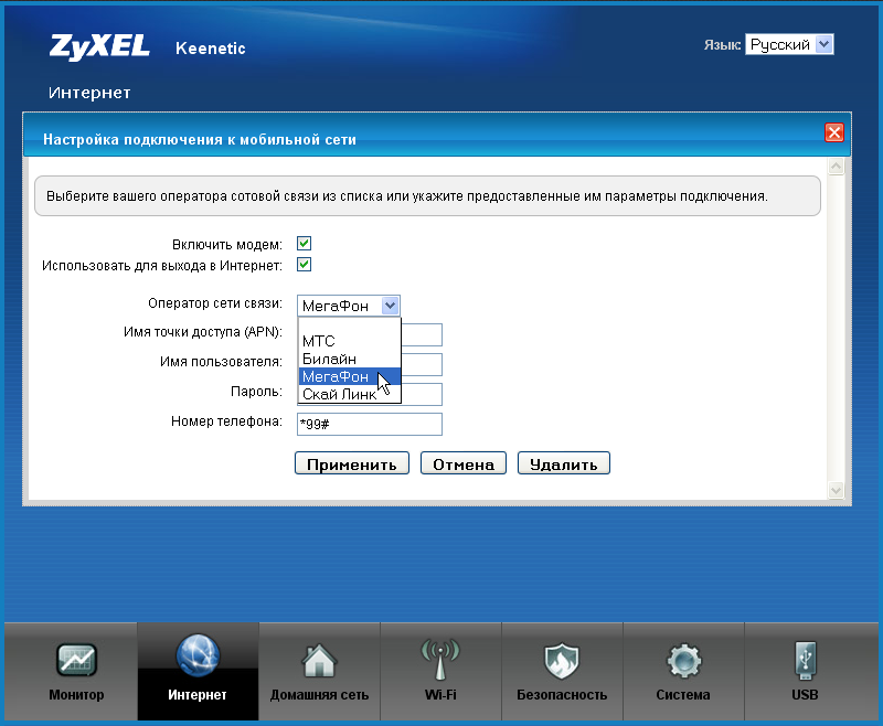

В окне Настройка подключения к мобильной сети установите галочки в полях Включить модем и Использовать для выхода в Интернет. В поле Оператор сети связи укажите МегаФон и используйте настройки этого профиля. Нажмите кнопку Применить для сохранения настроек.

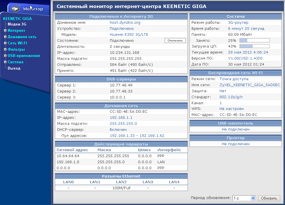

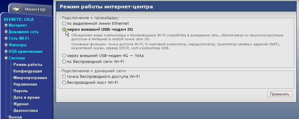

Подключите модем к USB-разъему интернет-центра. Подключитесь к веб-конфигуратору интернет-центра. Зайдите в меню Система > Режим работы и в разделе Подключение к провайдеру установите режим через внешний USB-модем 3G.
Несмотря на то, что вы выбираете режим подключения 3G, модем сможет работать в режиме 4G LTE. Переключение между режимами LTE, UMTS и GPRS модем в общем случае осуществляет автоматически. Приоритетом является LTE.

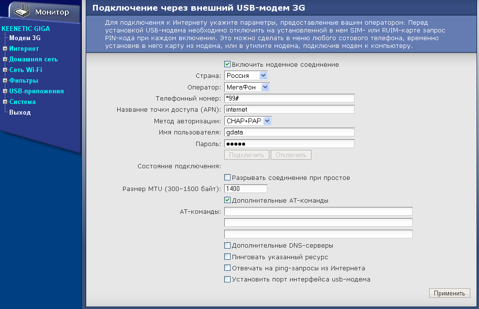

В настройках Подключение через внешний USB-модем 3G в поле Оператор укажите МегаФон и используйте настройки этого профиля.
Если вы хотите поменять режим работы для USB-модема (например, включить режим LTE Only, отключив все остальные), это можно сделать с помощью утилиты USB-модема и затем уже подключить его к интернет-центру.
