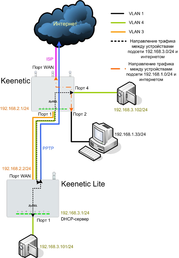

Предположим, что необходимо организовать выход различных устройств в Интернет через разные шлюзы.
Есть 2 удаленных друг от друга интернет-центра сeрии Keenetic. Например, Keenetic и Keenetic Lite. К Keenetic подключены локальные пользователи (ПК) и видеокамера наблюдения. К Keenetic Lite подключена удаленная видеокамера. Требуется, чтобы видеокамеры находились в одной подсети и выходили в Интернет через основной шлюз на Keenetic Lite, а у остальных пользователей шлюзом оставался Keenetic. Т.е. камера, физически подключенная к Keenetic, должна получить IP-адрес от Keenetic Lite и выходить в Интернет через PPTP-подключение, настроенное на Keenetic Lite. Шлюзом для Keenetic Lite при этом должен оставаться вышестоящий Keenetic, чтобы Keenetic Lite мог через существующее подключение к Интернету устанавливать PPTP-туннель до удаленного сервера.
Схема подключения выглядит так:
К порту 1 Keenetic'a подключаем WAN-порт Keenetic Lite, к порту 4 – IP-камеру.
Для настроек различных подсетей будем использовать вспомогательные VLAN с номерами 3 и 4. VLAN с номерами 1 и 2 используются в работе маршрутизатора для служебных задач.
Настройка Keenetic: Трафик в сторону Keenetic Lite должен тегироваться, т.к. в порт 1 будут передаваться данные от Keenetic для самого Keenetic Lite (настройки подключения, в VLAN 3) и данные для локальных клиентов Keenetic Lite – IP-камер, физически расположенных как со стороны WAN-порта, так и со стороны портов LAN (VLAN 4).
Порты, используемые для подключения локальных ПК, будут использовать VLAN 1 (по умолчанию), а порт 4 (для подключения IP-камеры) выведем в отдельный VLAN 4. Здесь трафик должен идти уже без тега.
Настройка Keenetic Lite: В порт WAN трафик должен тегироваться, чтобы пропустить одновременно VLAN 3 (для установки соединения с Keenetic) и VLAN 4 (для удаленной IP-камеры), порт 1 с подключенной IP-камерой должен входить в VLAN 4, но на выходе с пакетов тег нужно снять.
Настройки будем производить через режим командной строки устройства.
