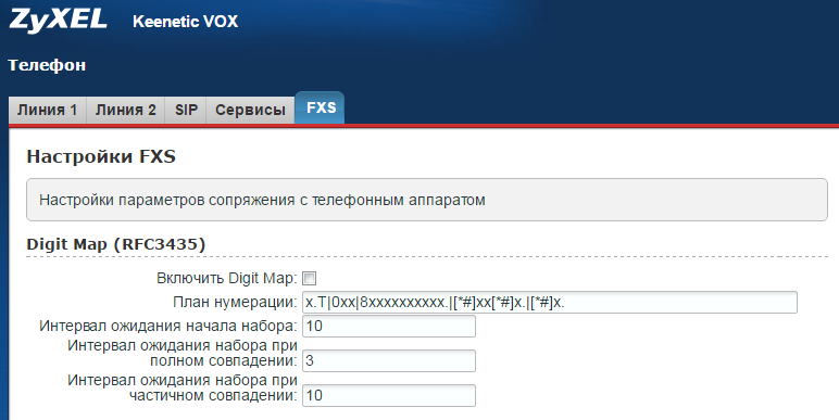

Использование функции Digit Map (План нумерации)
Данная настройка доступна в веб-конфигураторе интернет-центра в меню Телефон на вкладке FXS в разделе Digit Map (RFC3435).
В поле План нумерации можно настроить шаблоны Digit Map.
По умолчанию в интернет-центре заданы 5 шаблонов — x.T|0xx|8xxxxxxxxxx.|[*#]xx[*#]x.|[*#]x.
Правила разделяются символом "|".
x – это любая цифра от 0 до 9;
Т – это значит ожидание в течение интервала, заданного в поле Интервал ожидания набора при частичном совпадении;
[] – это любой элемент из указанных в скобках; можно использовать интервалы и запятые, т.е. [1-3,9] означает любое из 1,2,3 и 9;
. – означает, что предыдущий элемент может повторяться сколько угодно раз (в том числе и ноль раз).
Если набранный исходящий номер попадает под правило, вызов осуществляется через такое значение секунд после окончания его набора, которое указано в поле Интервал ожидания набора при полном совпадении.
Правила по умолчанию:
x.T – набор любой комбинации;
0xx – набор трехзначных спецномеров;
8xxxxxxxxxx. – набор любого номера по России;
[*#]xx[*#]x. – правило для возможности работать со встроенными сервисами (настраиваются в меню Телефон > Сервисы);
[*#]x. – правило для возможности работать со встроенными сервисами (настраиваются в меню Телефон > Сервисы).

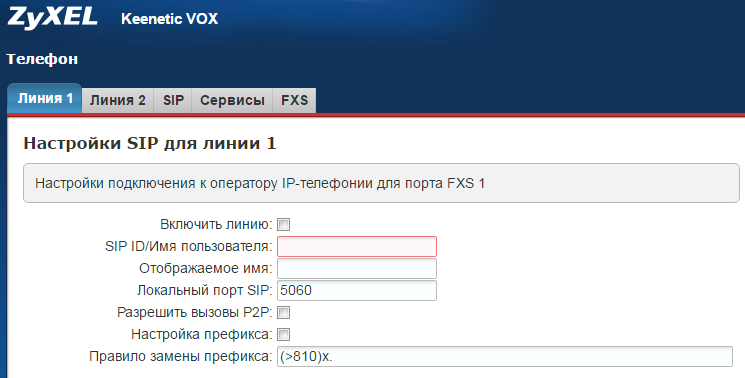

Настройка правила замены префикса
Данная настройка доступна в веб-конфигураторе интернет-центра в меню Телефон на вкладке Линия в разделе Настройки SIP для линии в поле Правило замены префикса.
Префикс в настройках SIP нужен для входящих вызовов, чтобы телефон мог корректно отображать Caller ID (номер вызывающего абонента) и совершать обратные вызовы.
Приведем пример, в каких случаях это может быть полезно.
Предположим, что мы пользуемся сервис IP-телефонии YouMagic. При поступлении вызова телефон покажет номер вызывающего абонента. Если на вызов не ответить, то в журнале телефона останется запись с номером. Но, если вы захотите перезвонить по этому номеру, то никуда не дозвонитесь, потому что входящие номера маркируются в международном формате, например 74951234567 (из России). При этом набор номера в YouMagic происходит через восьмерку – 84951234567. Если перед передачей Caller ID телефону заменить код с 7 на 8, то в этом случае абонент сможет перезвонить по пропущенному вызову.
Рассмотрим подробнее синтакис правила.
Само правило задается в круглых скобках ().
Символ ">" означает, что символ перед знаком нужно заменить на символ(ы) после него.
В нашем примере нужно использовать правило: (7>8)x.
Т.е. в сохраненном номере Caller ID будет заменяться префикс 7 на 8.
x – означает любую цифру от 0 до 9;
. – предыдущий элемент может повторяться сколько угодно раз (в том числе и ноль раз).
Синтаксис настройки префикса аналогичен правилам Digit Map.
Правила работают по принципу маски, то есть соответствующий указанной в правиле маске номер будет модифицирован согласно этому правилу.
Например, по информации входящего звонка номер вызывающего абонента 84951234567. Пусть указано правило (8>+7)495xxxxxxx. Оно действует для строки данного номера и на телефонном аппарате после обработки будет отображен номер вызывающего абонента +74951234567.
Можно использовать следующие символы:
| – разделитель правил;
[] – условие наличия в строке номера любых символов, соответствующих результату выражения внутри;
. – предыдущий символ последовательно может быть повторен любое количество раз;
() – ограничение выражения, составляющего действия над строкой символов; для описания действия можно использовать:
> – символы слева заменяются на символы справа;
- – интервал;
, – перечисление, например [0,2,6-9] означает "0, или 2, или любое другое число из 6, 7, 8, 9";
x – любая цифра.
Внимание! Круглые скобки будут учитываться только в начале строчки правила замены префикса.
Дополнительные примеры:
(7>8107)[3-9]x. – вместо 7 вставляем 8107. Чтобы входящий вызов попал под правило, следующая цифра после префикса должна быть от 3 до 9. Дальше может быть любое количество любых цифр.
([78]495>)x. – здесь префиксы 7495, 8495 удаляются из всех номеров, если они были.
(0[1-4]>112) – все экстренные номера 01, 02, 03, 04 заменяем на 112.
(>810)x. – префикс по умолчанию; к любому входящему номеру добавляется 810.
(7>8)[3-9]xxxxxxxxx – меняем 7 на 8 в начале номера, только если имеем полностью валидный (соответствующий требованиям или допустимый) 11-значный российский номер.
(00>+)x. – этим правилом будут заменены символы 00 на + перед любым набором, и номер 0071234567890 превратится в +71234567890.

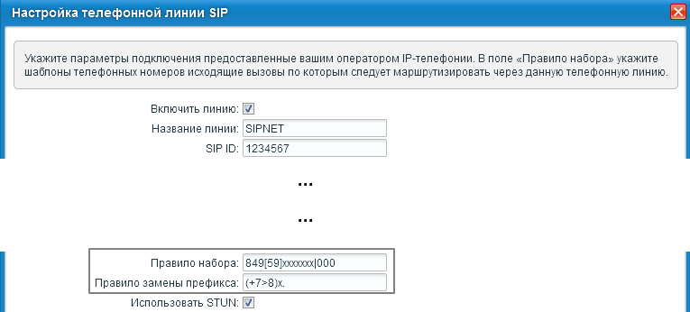

Что касается настройки USB-модуля Keenetic Plus DECT, его правила замены префикса такие же, как и те, что действуют в интернет-центрах Keenetic VOX/III/LTE.
А вот Digit Map (План нумерации) устройства Keenetic Plus DECT, в отличие от Keenetic VOX/III/LTE, называется правилом набора. Синтаксис правила набора такой же, что и план нумерации в Keenetic VOX/III/LTE, но правила набора используются для маршрутизации исходящих вызовов: вызов идет через линию, правилам набора которой соответствует набранный номер.
Настройки USB-модуля Keenetic Plus DECT можно найти в веб-конфигураторе в меню Телефонная станция на вкладке Телефонные линии, нажав кнопку Добавить линию.
Дополнительную информацию по настройке USB-модуля Keenetic Plus DECT можно найти в статье: «Телефонная станция Keenetic Plus DECT»
