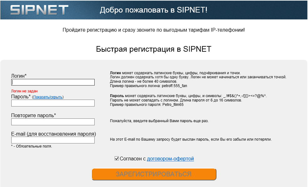

По адресу https://www.sipnet.ru/register доступна форма для регистрации аккаунта (учётной записи) пользователя SIPNET. Заполните поля формы и нажмите кнопку Зарегистрироваться для создания нового аккаунта.
Если у вас уже есть учётная запись в SIPNET, регистрацию нового аккаунта можно пропустить. Для дальнейшей настройки вам потребуются логин и пароль.

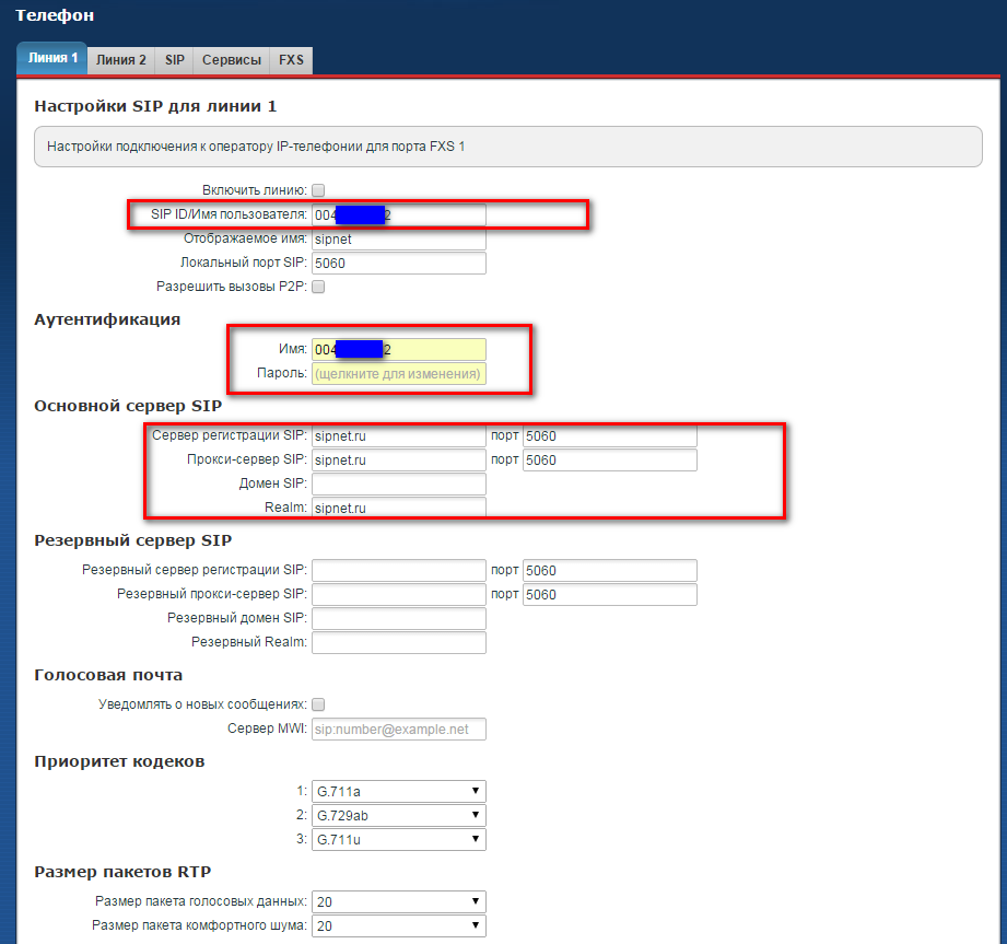

Укажите в поле SIP ID/Имя пользователя присвоенный вашей учётной записи SIP ID (до символа @). В полях Имя и Пароль впишите имя пользователя и пароль, указанные при регистрации учётной записи.
Затем необходимо указать адрес регистрации для основного SIP-сервера и используемый для учётной записи Realm (эту информацию предоставляет провайдер). В каждом поле впишите sipnet.ru. Нажмите кнопку Применить. Те параметры, которые провайдер не предоставляет, оставьте по умолчанию.

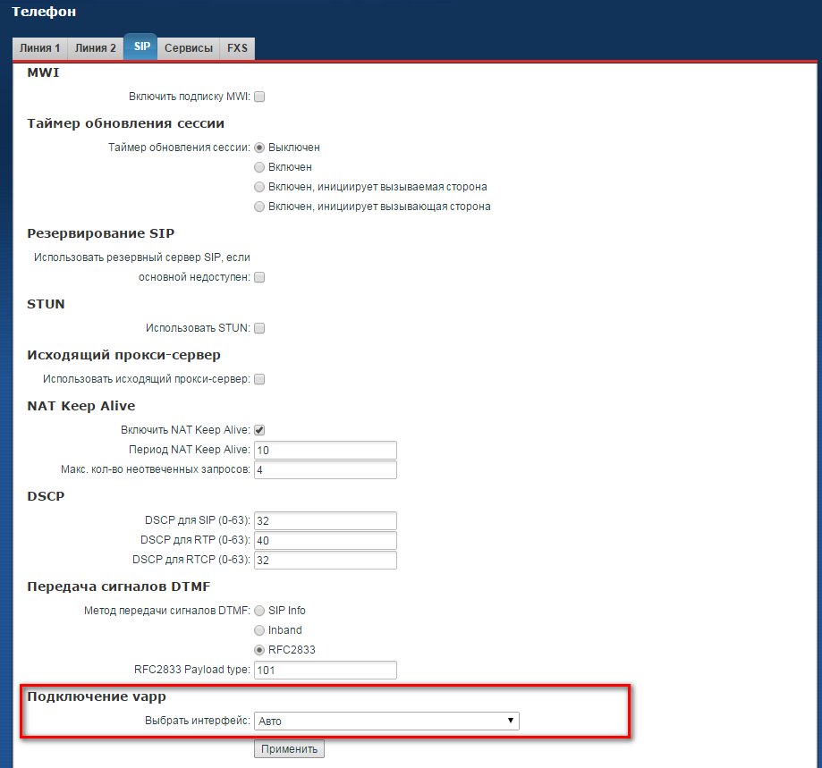

Далее в меню Телефон > SIP можно явно указать интерфейс, через который будет производиться подключение к SIP-серверу (в нашем случае сервер находится в Интернете и используется интерфейс ISP для доступа в Интернет) или оставить значение Авто. Остальные параметры оставьте по умолчанию, как показано на картинке ниже. Затем нажмите Применить.
Функцию NAT Keep Alive можно отключить, если между вашим интернет-центром и серверами в Интернете нет дополнительных устройств маршрутизации с NAT, транслирующих IP-адреса (например, если при подключении к Интернету ваш роутер использует статический публичный IP-адрес).
Внимание! Если вы получаете от провайдера "серый" IP-адрес (т.е. находитесь за NAT), рекомендуется в настройках включить функцию STUN, указав адрес stun.sipnet.ru и порт 3478.

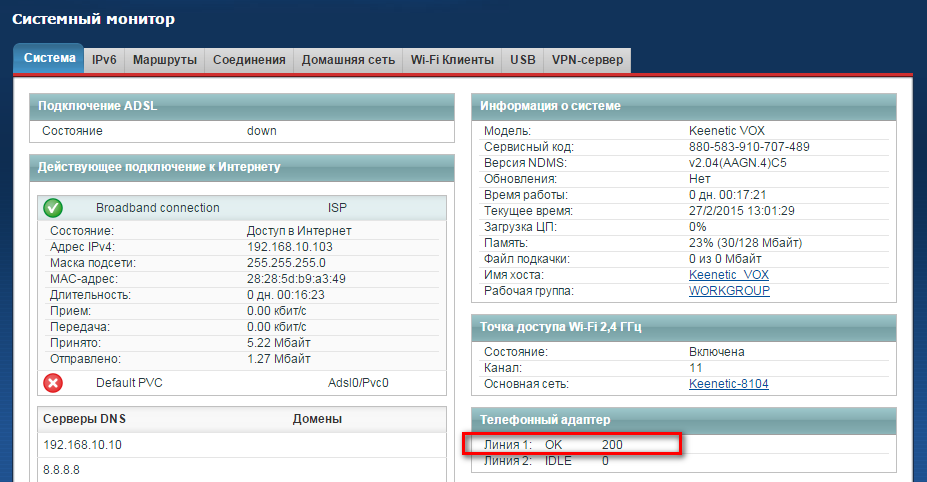

После успешного SIP-подключения в логах должны появиться записи вида:

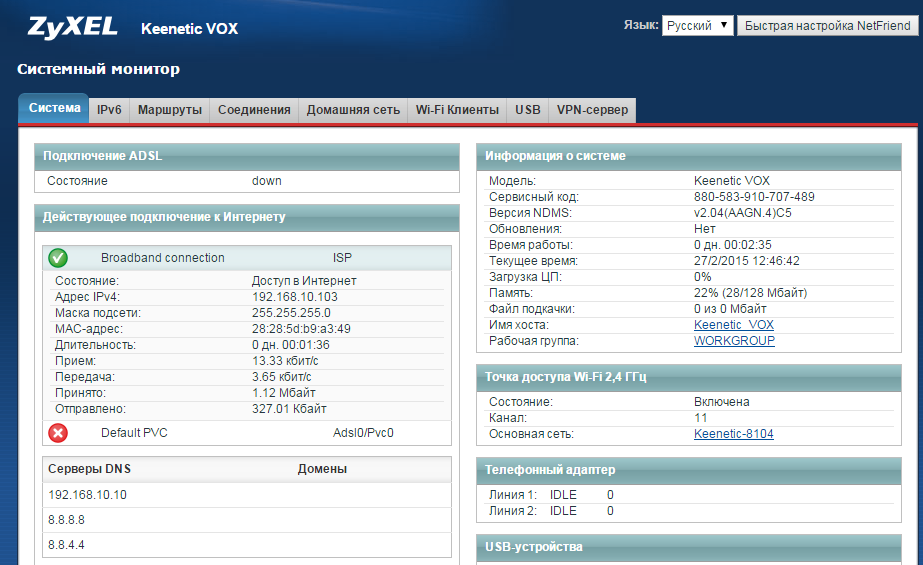

На странице Системный монитор появится запись об успешном подключении (Линия 1: OK 200).
