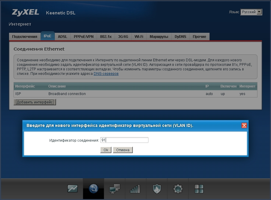

Зайдите в меню Интернет > IPoE и создайте новое подключение.
Введите номер идентификатора соединения (VLAN ID). Какой указать номер, значения не имеет, т.к. он будет использоваться лишь внутри устройства.

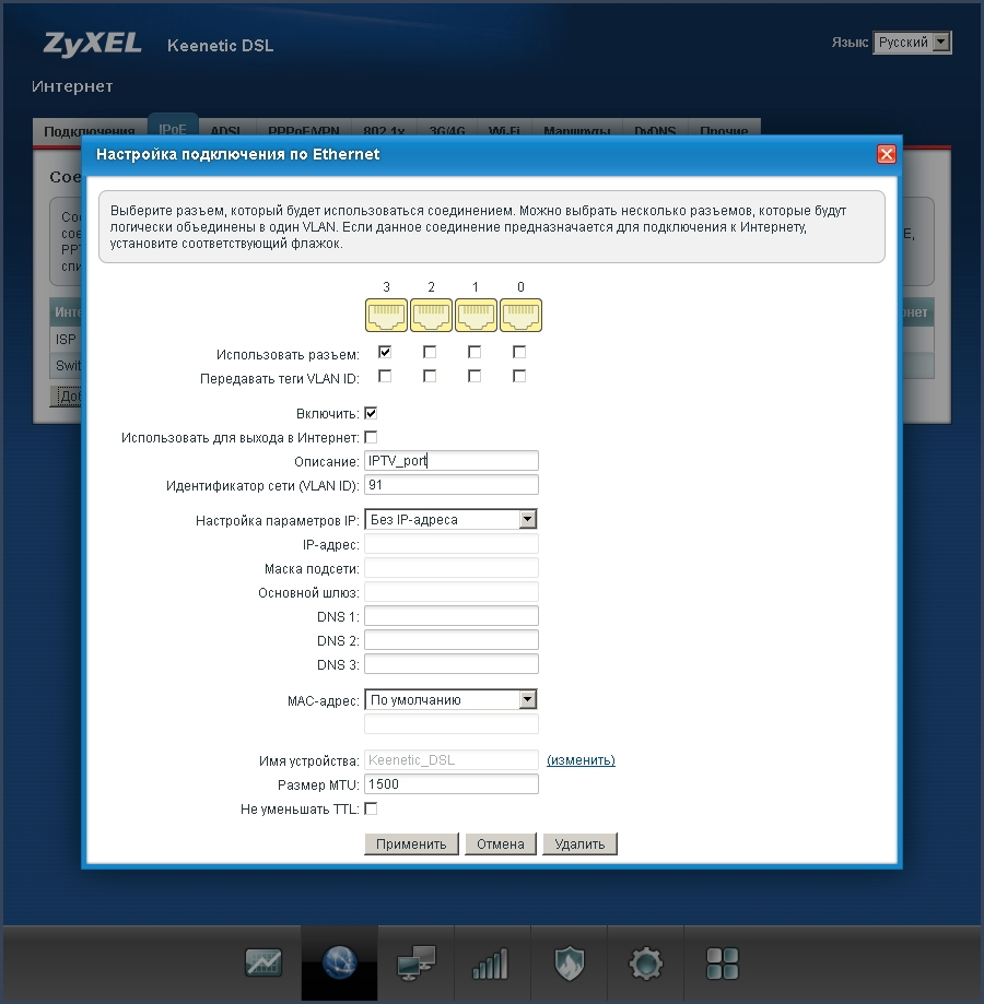

Затем настройте этот VLAN, как показано на скриншоте ниже. Т.е. укажите созданный VLAN ID на том порту, к которому будет подключена приставка STB (в нашем примере используем разъем 3).
Обязательно поставьте галочку в поле Включить, а в поле Настройка параметров IP установите значение Без IP-адреса (интернет-центр не будет получать IP-адрес от провайдера для работы IP-телевидения, его получит приставка STB). Нажмите кнопку Применить для сохранения настроек.

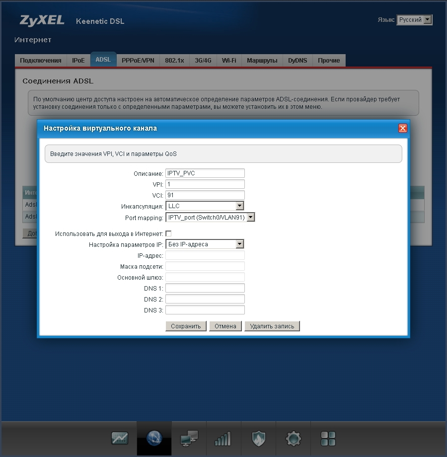

Далее перейдите в меню Интернет > ADSL и добавьте здесь новый виртуальный канал (PVC) с нужными значениями VPI/VCI (данные сведения вам должны быть предоставлены интернет-провайдером или указаны в договоре с ним). В поле Настройка параметров IP установите значение Без IP-адреса, а в поле Port mapping укажите созданное ранее в меню Интернет > IPoE подключение с VLAN (в нашем примере это подключение IPTV_port). Нажмите кнопку Сохранить.

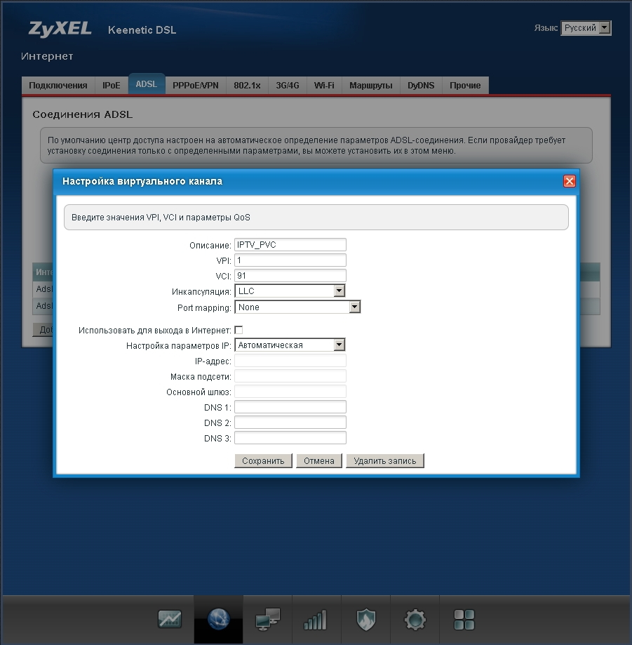

Для просмотра IPTV на любом порту домашней сети интернет-центра и по беспроводной сети Wi-Fi (данный способ может работать не со всеми провайдерами) выполните указанные ниже настройки.
В этом случае никакого дополнительного VLAN создавать не нужно. Перейдите в меню Интернет > ADSL и создайте там PVC с нужными VPI/VCI. В поле Port mapping ничего указывать не нужно (оставьте значение None), а в поле Настройка параметров IP установите значение Автоматическая для получения динамического IP-адреса от провайдера.

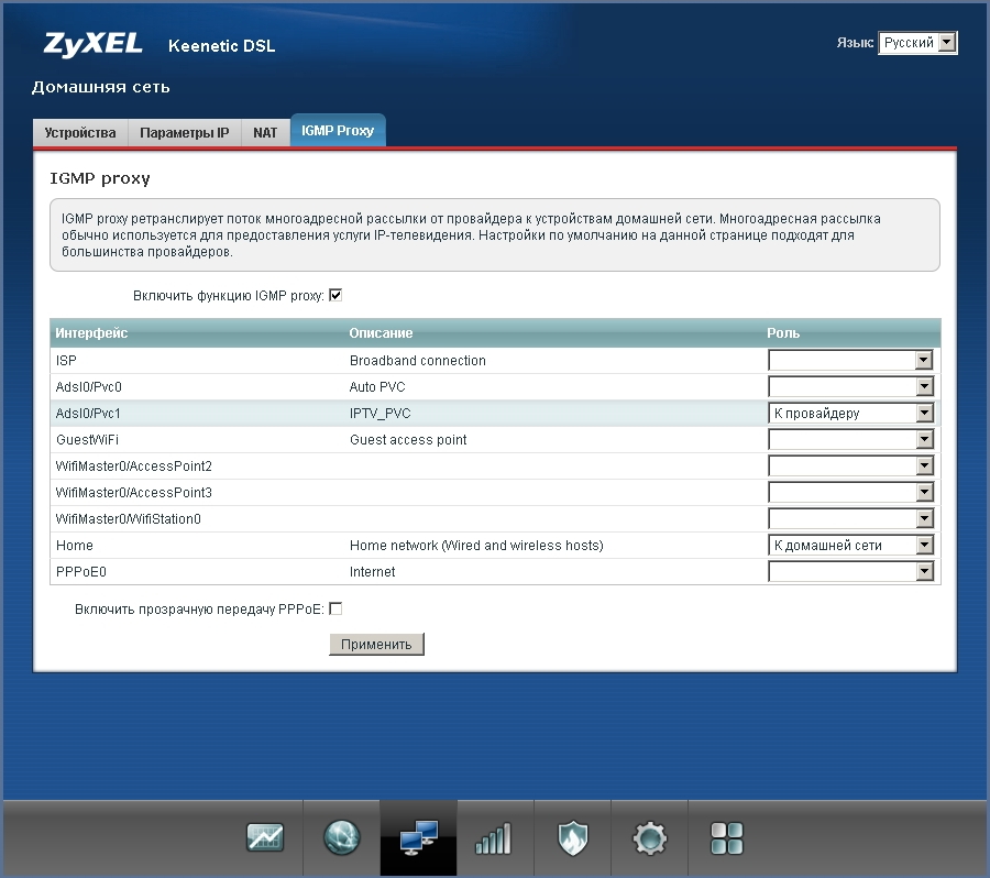

Затем перейдите в меню Домашняя сеть > IGMP Proxy и в поле Роль для созданного виртуального канала (PVC) установите значение К провайдеру.
