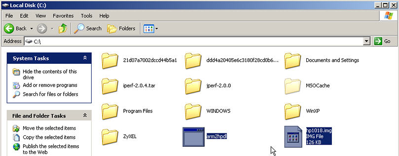

2. Затем откройте папку, в которую был установлен драйвер, и найдите в ней файл с расширением *.img. В нашем примере это файл hp1080.img.
3. Скачайте утилиту arm2hpdl.exe, разархивируйте её и поместите в ту же папку, где находится файл *.img.
Для удобства проще использовать корневой каталог диска C:\ (как показано в нашем примере).

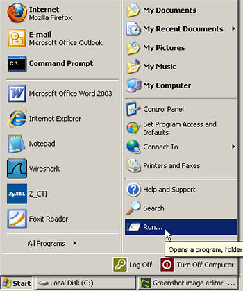

4. Зайдите в меню Пуск (Start) > Выполнить (Run).

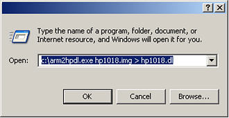

В открывшемся окне Выполнить (Run) наберите команду вида c:\arm2hpdl.exe *.img > *.dl (например, c:\arm2hpdl.exe hp1018.img > hp1018.dl) и нажмите кнопку OK.
В текущей папке появится новый файл (в нашем примере в корневом каталоге диска C:\ появится файл hp1018.dl).

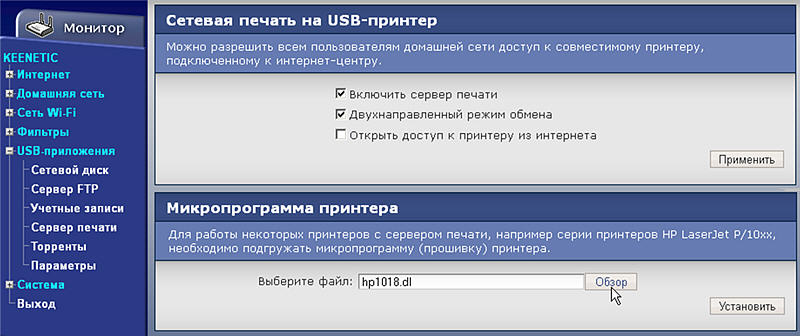

5. Теперь зайдите в веб-конфигуратор интернет центра в меню USB-приложения > Сервер печати и в разделе Микропрограмма принтера в пункте Выберите файл укажите полученный файл в формате *.dl.

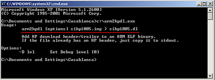

Информация только для опытных пользователей!
Полный синтаксис утилиты arm2hpdl.exe показан на следующем экране:
