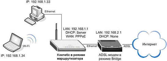

Вариант 1. ADSL-модем будет работать в режиме моста (Bridge). В этом режиме он будет устанавливать ADSL-соединение с провайдером и затем прозрачно пропускать весь трафик через себя (т.е. будет выступать в роли переходника с ADSL на Ethernet).
Предположим, что оба устройства имеют настройки по умолчанию (заводские установки). Для того, чтобы сбросить настройки устройств на заводские установки, воспользуйтесь кнопкой RESET, которая расположена на задней части корпуса обоих устройств, и которую нужно удерживать 10-15 секунд.
1. Итак, вначале необходимо настроить ADSL-модем в режиме моста (Bridge).

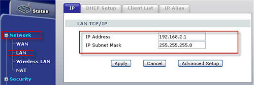

В ADSL-модеме необходимо будет сменить LAN IP-адрес на отличный от IP-адреса интернет-центра (по умолчанию в наших модемах/интернет-центрах предустановлен IP-адрес 192.168.1.1) во избежание возможного конфликта IP-адресов. Например, указать LAN IP-адрес на ADSL-модеме 192.168.2.1.

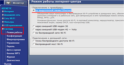

2. Далее нужно настроить интернет-центр Keenetic в режиме маршрутизатора. Интернет-центр Keenetic будет работать в режиме маршрутизатора и автоматически устанавливать PPPoE-авторизацию. Настроить Keeentic в режиме маршрутизатора можно через встроенный веб-конфигуратор. Для этого нужно в меню Система > Режим работы указать подключение к провайдеру по выделенной линии Ethernet.

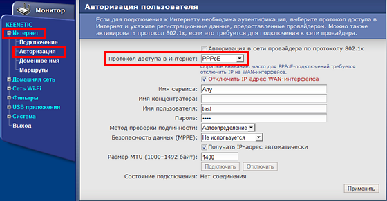

Затем в меню Интернет > Авторизация в поле Протокол доступа в Интернет установите значение PPPoE. В полях Имя пользователя и Пароль нужно ввести соответственно логин и пароль для доступа в Интернет, которые предоставляет провайдер. Нажмите кнопку Применить для сохранения настроек.
После указанной настройки нужно соединить ADSL-модем и интернет-центр Keenetic с помощью Ethernet-кабеля. Соедините порт LAN на ADSL-модеме с портом WAN на интернет-центре Keenetic.
В веб-интерфейсе интернет-центра Keenetic в разделе Интернет > Авторизация внизу в строке Состояние подключения должно появится значение Подключено, и на компьютерах, подключенных к интернет-центру Keenetic по LAN и по Wi-Fi должен появится доступ в Интернет.

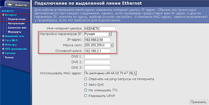

Нужно поменять IP-адрес WAN-порта интернет-центра Keenetic и IP-адрес LAN-порта ADSL-модема.
Новые IP-адреса должны принадлежать одной подсети, но при этом отличаться от локальной подсети. В нашем примере IP-адреса компьютеров локальной подсети находятся в диапазоне 192.168.1.x, поэтому на WAN-порту интернет-центра Keenetic и LAN-порту ADSL-модема установим IP-адреса из диапазона 192.168.2.x. В этом случае, LAN IP-адрес интернет-центра Keenetic менять не нужно.
Зайдите в меню Интернет > Подключение > Настройка параметров IP и установите значение Ручная. Затем в поля IP-адрес, Маска сети  пропишите соответственно IP-адрес и маску сети из подсети ADSL-модема (например, укажите IP-адрес 192.168.2.10 и маску сети 255.255.255.0). В поле Основной шлюз укажите IP-адрес ADSL-модема (в нашем примере указан IP-адрес 192.168.2.1).
Еще раз напоминаем, что LAN IP-адрес модема и WAN IP-адрес интернет-центра Keenetic должны находиться в одной подсети.

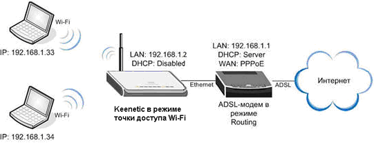

Вариант 2. ADSL-модем будет работать в режиме маршрутизатора (Routing). В этом режиме он будет устанавливать ADSL-соединение с провайдером и затем автоматически устанавливать PPPoE-авторизацию.

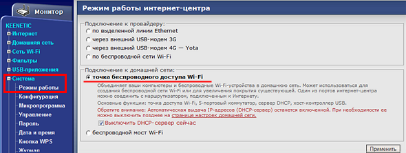

Интернет-центр Keenetic при этом должен быть настроен в режиме беспроводной точки доступа Wi-Fi. В этом режиме Keentic будет работать в качестве беспроводного моста между коммутатором и точкой доступа, т.е. все Ethernet-порты встроенного коммутатора и беспроводная точка доступа становятся прозрачны. При этом адресацию (IP-адреса) компьютерам выдает ADSL-модем, трансляция адресов и маршрутизация также осуществляются модемом.
Настроить Keenetic можно с помощью веб-конфигуратора. Рекомендуем сначала настроить безопасность беспроводной сети, а потом в меню Система > Режим работы установить режим подключения к домашней сети точка беспроводного доступа Wi-Fi и выключить DHCP-сервер на странице настроек домашней сети.

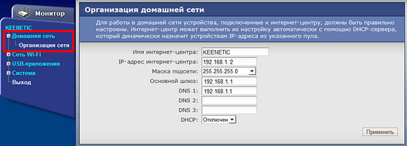

Также необходимо в меню Домашняя сеть > Организация сети сменить IP-адрес интернет-центра Keenetic на отличный от IP-адреса ADSL-модема (обычно по умолчанию в ADSL-модемах предустановлен IP-адрес 192.168.1.1) во избежание возможного конфликта IP-адресов. Например, указать IP-адрес интернет-центра 192.168.1.2.

После настройки режима беспроводной точки доступа нужно соединить ADSL-модем и интернет-центр Keenetic с помощью Ethernet-кабеля. Соедините порт LAN на ADSL-модеме с портом WAN на интернет-центре Keenetic. На компьютерах, подключенных к интернет-центру Keenetic по Wi-Fi должен появится доступ в Интернет.
