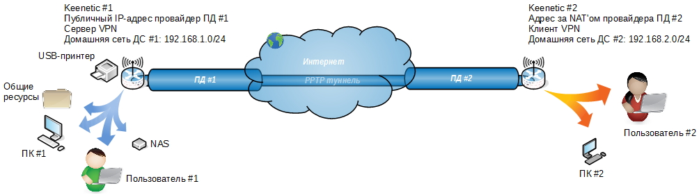

Предположим, что интернет-центр Keenetic#1 (на нём установлен компонент микропрограммы Сервер PPTP) подключен к сети Интернет через провайдера ПД#1, предоставившего "белый" публичный статический IPv4-адрес (если публичный IP-адрес выдается динамически, нужно настроить функцию динамического DNS – DyDNS). На этом устройстве установлен компонент Сервер PPTP.
Интернет-центр Keenetic#2 имеет выход в Интернет через подключение провайдера ПД#2.
Наша схема предполагает, что провайдер ПД#2 предоставил "серый" IP-адрес, однако для реализации нашей задачи это не имеет значения (кроме того, что установить Сервер VPN на подключении с «серым» IP-адресом не получится, т.к. будут невозможны входящие соединения). Говоря точнее, для корректной работы по нашей схеме требуется, чтобы были разрешены входящие подключения по порту TCP/1723 и протоколу GRE на публичный IP-адрес (или доменное имя) интернет-центра Keenetic#1 в Интернете.
Пусть две локальные домашние сети ДС#1 и ДС#2 выходят в Интернет при помощи Keenetic#1 и Keenetic#2 соответственно. К VPN-серверу на Keenetic#1 интернет-центр Keenetic#2 автоматически устанавливает подключение (в качестве клиента PPTP), что позволяет пользователям в его домашней сети (Пользователь#2) получать доступ как непосредственно на Keenetic#1 (для подключения к USB-накопителям и принтерам), так и к ресурсам, расположенным в его домашней сети, — компьютерам, домашним серверам NAS и пр. При выполнении приведенных ниже рекомендаций аналогичная возможность доступа обеспечивается и в обратном направлении, т.е. в домашнюю сеть Keenetic#2 из локальной домашней сети Keenetic#1. Например, Пользователю#1 возможно будет просмотреть видеофайл, расположенный в папке общего доступа на ПК#2.

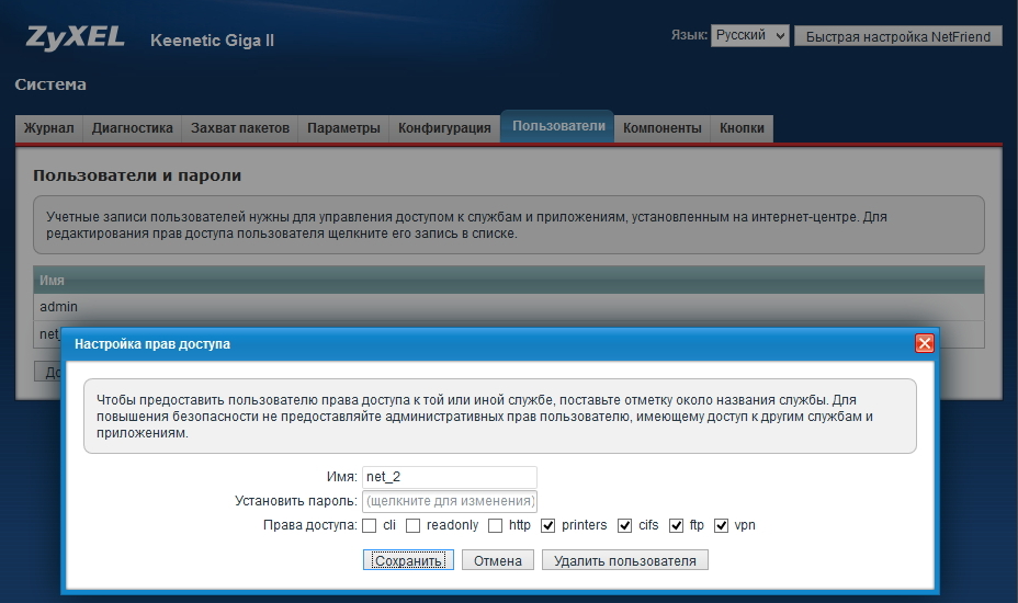

В меню Система > Пользователи установите для пользователя, от имени которого будет выполняться PPTP-подключение к серверу, права доступа – vpn.
При работе устройства в данной схеме не следует устанавливать от имени этого же пользователя подключения из других расположений (т.е. учетная запись с именем net_2 будет использоваться исключительно для PPTP-подключений).

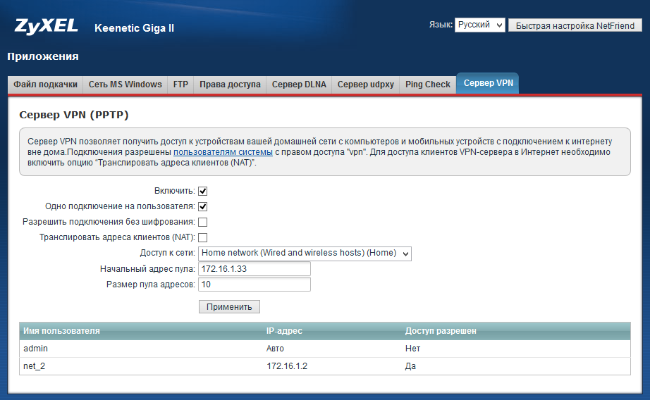

Затем в меню Приложения > Сервер VPN включите привязку сервера к интерфейсу Домашняя сеть. Начальный IP-адрес пула следует выбрать таким, чтобы не возникало перекрытия с диапазонами IP-адресов домашних сетей ДС#1 и ДС#2. Рекомендуется оставить в этом поле значение по умолчанию 172.16.1.33, а для клиентского устройства, участвующего в схеме, указать в списке пользователей статический IP-адрес из этой же подсети.

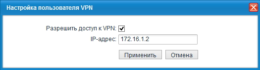

В нашем примере пользователь net_2 будет при подключении к VPN-серверу получать IP-адрес 172.16.1.2. Для настройки нужно щелкнуть мышкой по нужной учетной записи и в поле IP-адрес указать адрес.

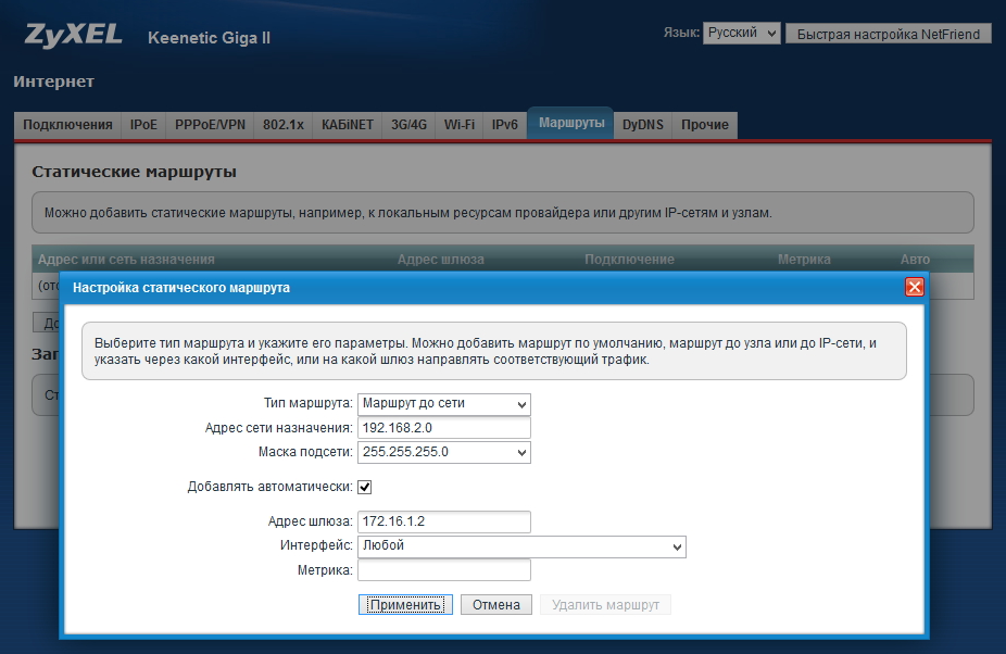

Для того чтобы клиентам ДС#1 были доступны ресурсы домашней сети ДС#2, в меню Интернет > Маршруты нужно создать статический маршрут, с указанием расположения сети ДС#2. В нашем примере локальная сеть 192.168.2.0/255.255.255.0 станет доступна через IP-адрес, выданный сервером подключившемуся клиенту (в нашем случае это клиент c именем net_2 и с IP-адресом 172.16.1.2). При настройке маршрута следует указать опцию Добавлять автоматически и выбрать в поле Интерфейс значение Любой.
Внимание! После добавления маршрута, он сразу не заработает, нужно будет переподключить VPN-туннель. Отключите VPN-соединение и затем установите его снова.

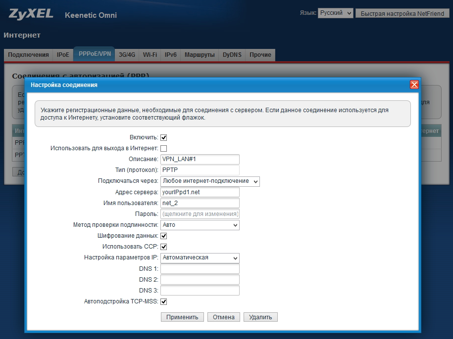

2. Интернет-центр Keenetic#2 будет работать в качестве PPTP-клиента. Требуемое PPTP-подключение к VPN-серверу нужно создавать в меню Интернет > PPPoE/VPN.
При настройке соединения не нужно устанавливать флажок Использовать для выхода в Интернет, тогда клиент получит информацию о локальной домашней сети ДС#1, расположенной за сервером, автоматически. Это избавляет от необходимости настраивать статическую маршрутизацию. Укажем в поле Тип (протокол) значение PPTP, а в поле Подключаться через можно оставить значение по умолчанию. В поле Адрес сервера нужно будет указать публичный IP-адрес интернет-центра Keenetic#1, который используется для подключения к ПД#1. Если этот IP-адрес назначается динамически, воспользуемся функцией DyDNS для доступа по доменному имени вместо IP-адреса (в нашем примере используется доменное имя yourIPpd1.net).
Важно! По умолчанию при настройке Сервера VPN (на Keenetic#1) включено шифрование данных. В сети Интернет не рекомендуется передавать данные открытым способом. При данной настройке устанавливаемый PPTP-туннель защищает сетевые данные при помощи шифрования MPPE 128. Это надёжный метод защиты от несанкционированного доступа, однако в некоторых случаях может потребоваться отключить шифрование. Для этого достаточно будет установить в настройках Сервера VPN флажок Разрешить подключения без шифрования (на Keenetic#1) и убрать флажок Шифрование данных при настройке соединения на Keenetic#2. При этом возможен незначительный прирост в скорости обмена данными, и зависит это от многих факторов. Не следует отключать при настройке клиента использование CCP, так как этот алгоритм используется в реализации сервера для сжатия в служебных заголовках и сопутствующих данных.

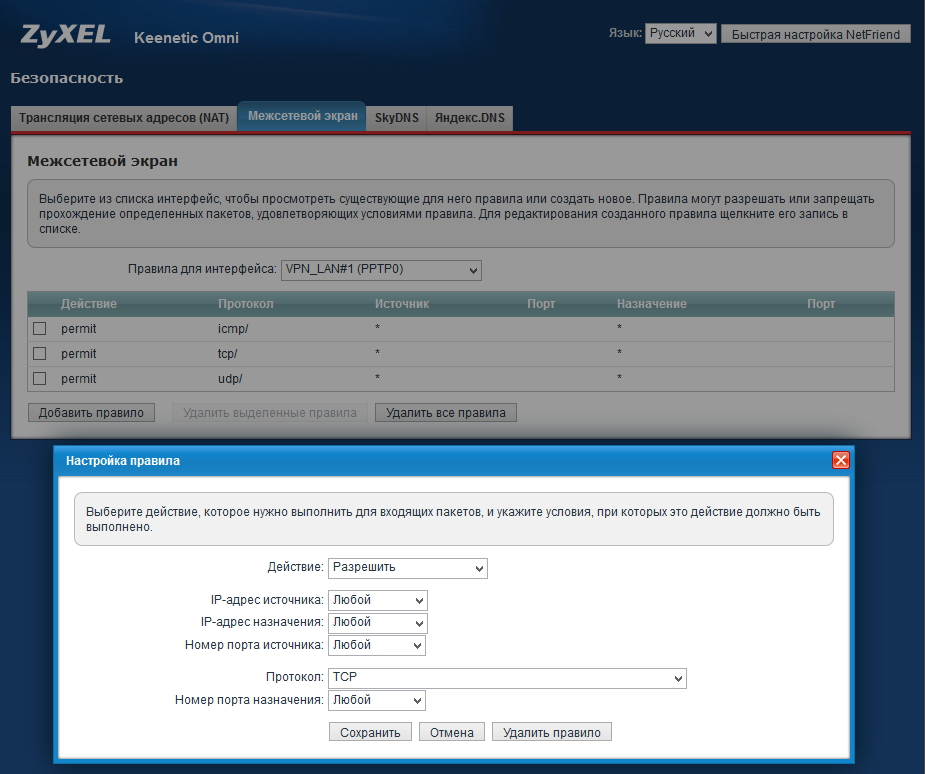

Внимание! Поскольку на интерфейсе PPTP-клиента Keenetic#2 по умолчанию включен межсетевой экран, блокирующий все входящие соединения к домашней сети #2 (в направлении оранжевых стрелок, показанных на первой иллюстрации), в нём требуется открыть нужные для работы порты/протоколы.
В меню Безопасность > Межсетевой экран создайте соответствующие правила для входящих подключений по любым протоколам (как правило, достаточно будет открыть доступ по протоколам tcp/icmp/udp).
