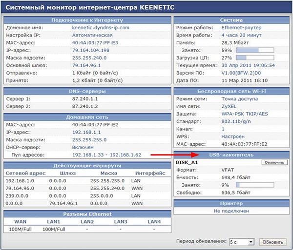

Подключившись, вы увидите окно статуса (системный монитор). Убедитесь, что ваш USB-накопитель, подключенный к интернет-центру, определен устройством.
Если USB-накопитель успешно определен, можно перейти к настройке сервера FTP.

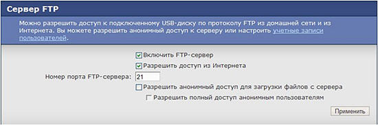

Перейдите на вкладку USB-приложения > Сервер FTP
Необходимо установить галочку в полях "Включить FTP-сервер", "Разрешить доступ из Интернета" и указать номер порта FTP-сервера (порт 21 используется по умолчанию и является зарезервированным).
При включении функции "Разрешить анонимный доступ для загрузки файлов с сервера" логин и пароль при подключении к FTP-серверу запрашиваться не будет. Функция "Разрешить полный доступ анонимным пользователям" позволит пользователям как читать, так и записывать (удалять) информацию на носителе.
Если же планируется подключение из Интернета или же вы не доверяете пользователям вашей локальной сети, то необходимо позаботиться о безопасности путем создания учетных записей пользователей.

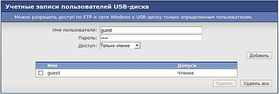

На вкладке Учетные записи можно создать аккаунты для подключения к FTP-серверу и задать права доступа (привилегии). В нашем примере создана учетная запись guest (гость) с правами на чтение файлов с накопителя.

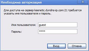

При подключении к FTP-серверу будет запрошен логин и пароль.
Для подключения из Интернета необходимо включить опцию "Разрешить доступ из Интернета". Для этого на WAN-интерфейсе Keenetic должен быть установлен "белый IP-адрес" (глобальный IP-адрес) сети Интернет.
  • Для того чтобы проверить, является ли ваш адрес таковым, можно воспользоваться сервисом myip.ru (или любым подобным). Вам будет показан IP-адрес, под которым был произведен запрос на сайт; если он совпадает с IP-адресом, выданным на WAN-интерфесе интернет-центра, значит, вам выдан «белый IP».

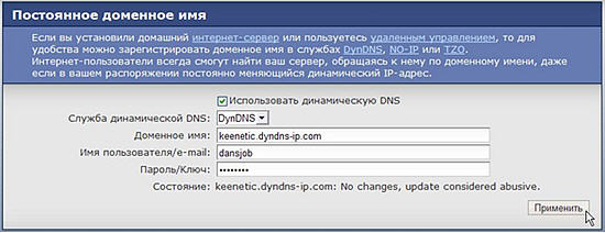

IP-адрес бывает статическим (постоянным) и динамическим (сменяющимся каждый раз при подключении к Интернету). Если используется статический IP-адрес, то для подключения к серверу достаточно указывать его. Если же провайдер выдает вам динамический IP-адрес, то необходимо воспользоваться услугой DynDNS (динамический DNS).
Допустим, вы уже зарегистрировали аккаунт на DynDNS.org, теперь нам необходимо ввести данные аккаунта во вкладке Интернет > Доменное имя
Теперь вы сможете производить подключение к FTP-серверу по доменному имени (в нашем примере по доменному имени keenetic.dyndns-ip.com). Использование DynDNS удобно даже при использовании статического IP – вы всегда можете привязать домен к другому IP-адресу, да и вводить буквенное имя гораздо удобнее, чем запоминать цифры IP-адреса.

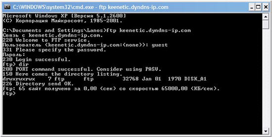

1. Подключение по FTP из режима командной строки:

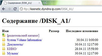

2. Подключение с помощью веб-браузера. В таком случае в адресной строке браузера необходимо вводить ftp://<имя домена или IP адрес>:<порт подключения>. Если используется стандартный номер FTP-порта (21), то его можно не вводить. Пример: ftp://keenetic.dyndns-ip.com/

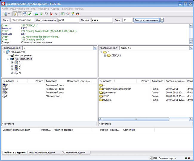

3. Подключение с помощью программного FTP-клиента (например, бесплатного FTP-клиента FileZilla).

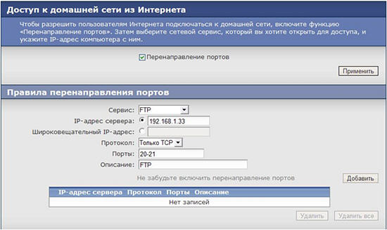

Если же на одном из ваших компьютеров локальной сети, подключенных к интернет-центру Keenetic, запущен программный FTP-сервер, в этом случае достаточно только перенаправить порт FTP-сервера на данный компьютер. Производится эта операция на вкладке Домашняя сеть > Серверы
Укажите IP-адрес FTP-сервера, номер порта и протокол (FTP использует транспортный протокол TCP).
  • Если перенаправленный порт будет совпадать с портом FTP-сервера Keenetic, то запросы будут перенаправлены на локальный программный FTP-сервер (на компьютер).
  • Можно изменить стандартный порт подключения (21 порт) к FTP-серверу Keenetic на любой другой свободный (например, 2121); в таком случае можно использовать и локальный FTP-сервер (на компьютере) и FTP-сервер устройства (на Keenetic).

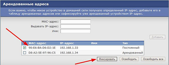

Также необходимо убедиться, что компьютер, на котором запущен локальный программный FTP-сервер, имеет статический IP-адрес (указывается в настройках сетевого подключения компьютера) и данный IP-адрес не пересекается с пулом IP-адресов DHCP-сервера интернет-центра Keenetic.
Рекомендуется привязать (фиксировать) IP-адрес по MAC-адресу компьютера, чтобы определенному компьютеру интернет-центр Keenetic всегда выдавал один и тот же IP-адрес.
В нашем примере компьютер с адресом 192.168.1.33 является FTP-сервером. Также можно ввести данные вручную, в верхних полях ("MAC-адрес" и "Выдавать IP-адрес").
