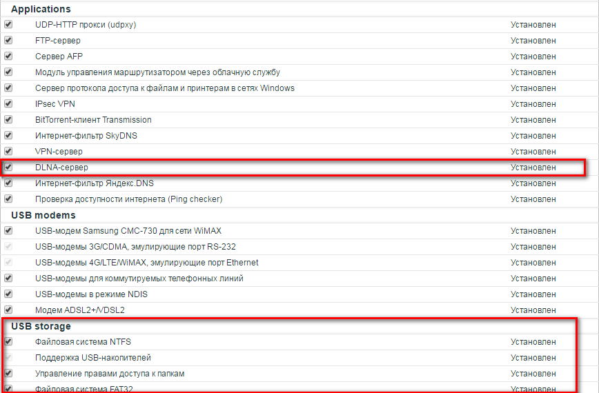

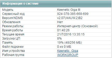

Для начала, убедитесь, что установлена микропрограмма версии 2.07.B2 или выше и установлены компоненты из группы USB-storage и компонент DLNA-сервер из группы Applications.
Компоненты:

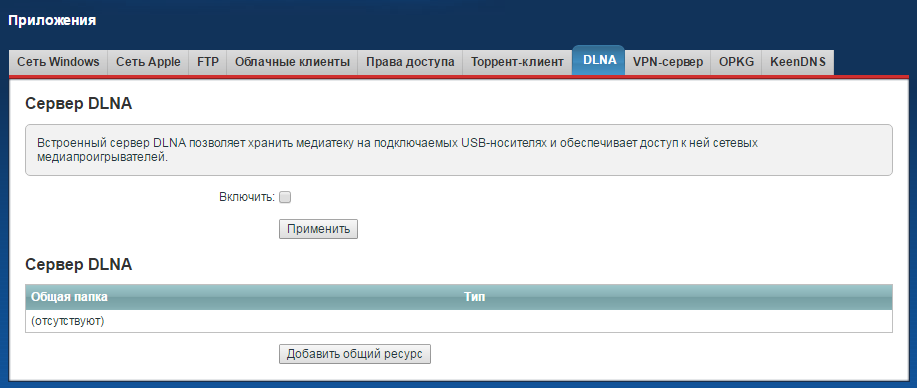

Для настройки сервера DLNA перейдите в меню Приложения > DLNA.

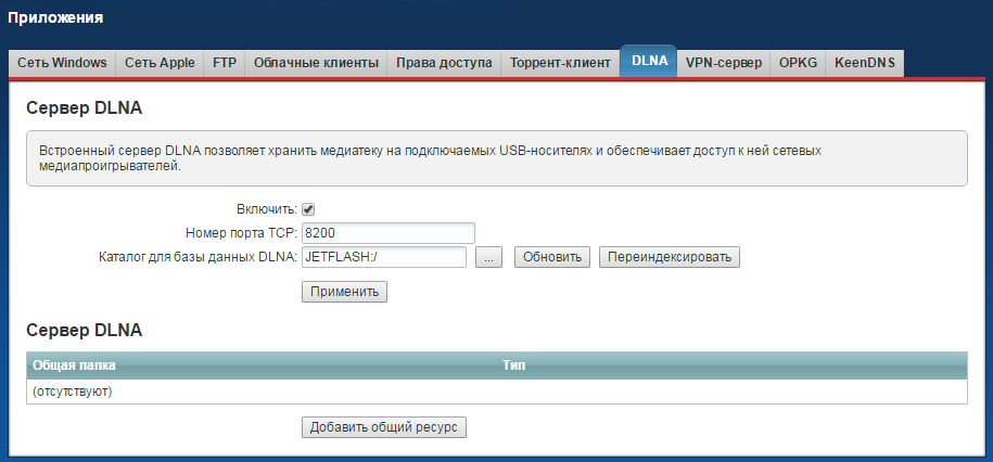

Поставьте галочку в поле Включить, укажите путь к каталогу, где будет храниться база данных DLNA, и затем нажмите кнопку Применить.

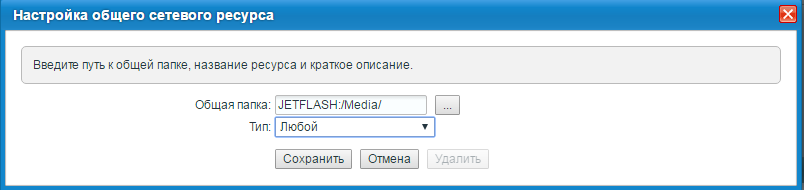

Далее в разделе Сервер DLNA нужно указать каталог(и) с медиаконтентом, который необходимо вещать. В нашем примере подключено два USB-носителя, на которых расположены медиафайлы. Чтобы добавить их, нажмите Добавить общий ресурс, укажите путь к нужной папке, выберите Тип медиафайлов и нажмите Сохранить.

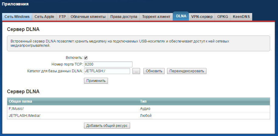

Тоже самое необходимо сделать и для второго USB-носителя. В итоге получится список разных каталогов, доступных для вещания на DLNA-клиенты.
