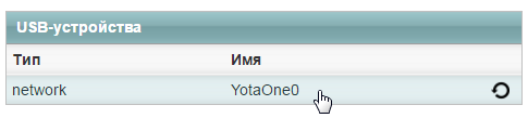

В веб-конфигураторе интернет-центра на странице Системный монитор > Система можно посмотреть текущее состояние LTE-подключения. В подразделе USB-устройства щелкните мышкой по записи подключенного модема.

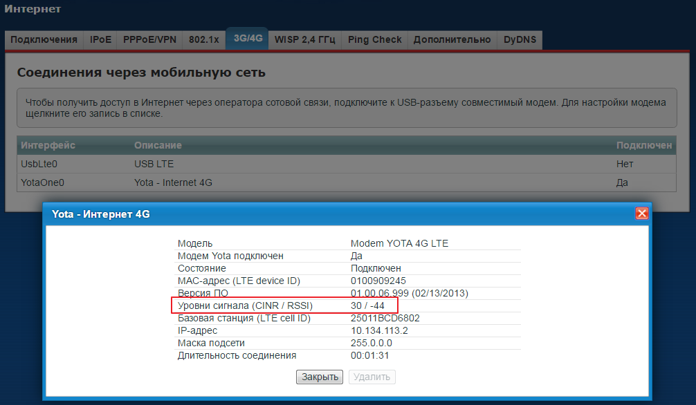

Появится окно с состоянием LTE-подключения.
Для определения качества сигнала обратите внимание на поле Уровни сигнала (CINR / RSSI). По значениям CINR и RSSI можно оценить качество сигнала 4G LTE.
CINR (Carrier to Interference + Noise Ratio) также называемый SINR (Signal to Interference + Noise Ratio) — отношение уровня полезного сигнала к уровню шума (или просто соотношение сигнал/шум). Значение CINR измеряется в дБ (dB).
Положительное значение CINR означает, что полезного сигнала больше, чем шума. Минимальное значение, приемлемое для стабильной работы в сети: CINR = 10 дБ. Чем выше данное значение, тем лучше качество сигнала.
Отрицательное значение CINR будет означать, что в принимаемом сигнале шума больше, чем полезного сигнала. При отрицательных или близких к нулю значениях LTE-подключение установить невозможно или оно будет крайне низким по скорости и качеству.
RSSI (Received Signal Strength Indicator) — индикатор уровня мощности принимаемого модемом сигнала. Значение измеряется в дБм (dBm). Минимальное значение, приемлемое для работы в сети: RSSI = -85 дБм. Чем выше число RSSI, или чем оно менее отрицательное, тем сильнее уровень сигнала (например, значение -48 больше, чем -78).
Обращаем ваше внимание, что RSSI показывает уровень мощности принимаемого модемом сигнала, а не уровень мощности сигнала Базовой станции.
В нашем примере (на скриншоте выше) показаны значения CINR 30 дБ и RSSI -44 дБм — это практически идеальные значения, с которыми можно достичь теоретической максимальной скорости LTE-подключения.

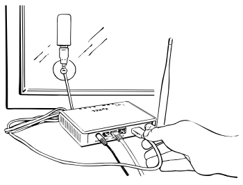

1. Расположите USB-модем как можно ближе к окну (например, на подоконнике). Для подключения USB-модема к интернет-центру серии Keenetic используйте USB-удлинитель (существуют USB-удлинители с присоской для крепления на оконном стекле внутри помещения).
Рекомендуем приобрести качественный (экранированный) USB-удлинитель. Как правило, качественные кабели и удлинители USB имеют сечение провода не меньше толщины стандартного Ethernet-кабеля. Руководствуйтесь следующим принципом — "чем кабель толще, тем лучше", а также обращайте внимание на характеристики кабеля или удлинителя, в которых должно быть указано о наличии экранировки провода и разъема для снижения высокочастотных помех. Но, не используйте слишком длинный USB-удлинитель (более 3 метров), т.к. может произойти падение напряжения в кабеле, что негативно отразится на работе модема. Также желательно иметь на концах кабеля ферритовые кольца для подавления дифференциальных помех.
