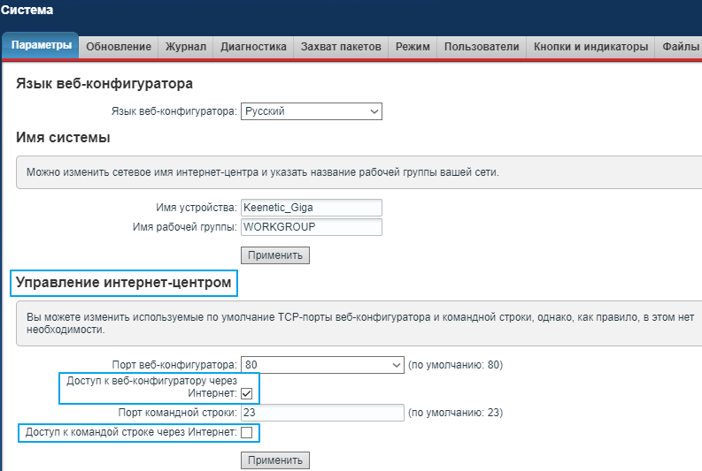

Настройка доступа к веб-конфигуратору и командной строке интернет-центра представлена в веб-конфигураторе в меню Система > Параметры в разделе Управление интернет-центром.
Включите нужную опцию Доступ к веб-конфигуратору через Интернет и/или Доступ к командной строке через Интернет и затем нажмите кнопку Применить.
Важно! Возможность установить галочки в Доступ к веб-конфигуратору через Интернет и Доступ к командной строке через Интернет появляются лишь в том случае, когда  установлен пароль на учетную запись admin (установить пароль можно в меню Система > Пользователи).

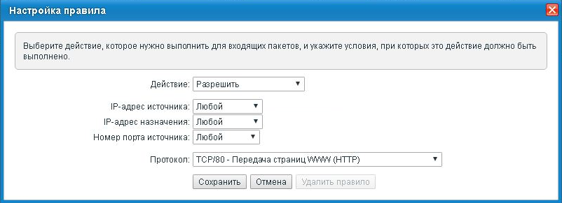

1. Для настройки удаленного доступа к веб-интерфейсу интернет-центра (через http; по умолчанию используется порт 80) в меню Безопасность > Межсетевой экран создайте следующее правило:
Интерфейс: ISP (Интерфейс для выхода в Интернет. Если у вас используется подключение с авторизацией – PPPoE, L2TP или PPTP, нужно указывать его.)
Действие: Разрешить
IP-адрес источника: Любой
IP-адрес назначения
: Любой
Протокол: TCP/80 (HTTP)
Подобная настройка через интерфейс командной строки (CLI) будет выглядеть так:
(config-acl)> permit tcp 0.0.0.0 0.0.0.0 0.0.0.0 0.0.0.0 port eq 80

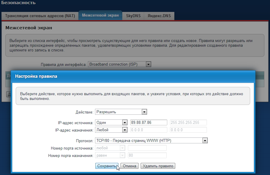

Если вы хотите разрешить удаленный доступ к веб-интерфейсу интернет-центра только с определенного IP-адреса или только для определенной подсети, в этом случае правило межсетевого экрана будет выглядеть следующим образом:
В нашем примере создано правило для интерфейса ISP (Интерфейс для выхода в Интернет. Если у вас используется подключение с авторизацией – PPPoE, L2TP или PPTP), нужно создавать правило для этого интерфейса.)
В поле Действие установите значение Разрешить, в поле IP-адрес источника установите значение Один (для доступа из Интернета только с одного указанного IP-адреса) или Подсеть (для доступа с какой-то определенной подсети IP-адресов) и укажите соответственно IP-адрес или подсеть (в нашем примере мы предполагаем, что доступ к веб-интерфейсу интернет-центра будет возможен только с IP-адреса 89.88.87.86). В поле Протокол можно указать конкретный стандартный протокол (в нашем примере это порт TCP/80), через который будет разрешен доступ. В поле Номер порта назначения вы также можете самостоятельно указать нужный номер порта, если он нестандартный.

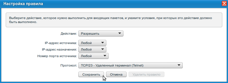

2. Для удаленного доступа по протоколу telnet (к интерфейсу командной строки CLI интернет-центра) правило межсетевого экрана будет выглядеть так:
Действие: Разрешить
IP-адрес назначения
: Любой
Протокол: TCP/23 (Telnet)
Подобная настройка через интерфейс командной строки будет выглядеть так:
(config-acl)> permit tcp 0.0.0.0 0.0.0.0 0.0.0.0 0.0.0.0 port eq 23

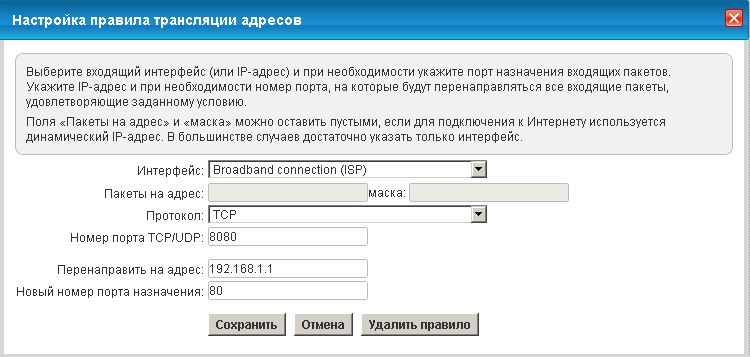

3. Если вам требуется перевести удаленное управление устройством из Интернета на другой порт (например, ваш провайдер блокирует стандартный порт 80 и вы хотите использовать для доступа к веб-конфигуратору порт 8080), в меню Безопасность > Трансляция сетевых адресов в правиле NAT в поле Номер порта нужно указать требуемый внешний номер порта (например, 8080):
Интерфейс: ISP (Интерфейс для выхода в Интернет. Если у вас используется подключение с авторизацией (PPPoE, L2TP, PPTP), нужно указывать его.)
Протокол: TCP/80
Номер порта: 8080
Перенаправить на адрес: 192.168.1.1 (IP-адрес интернет-центра)
Новый номер порта назначения: 80
<config>>ip stаtic tcp ISP 8080 192.168.1.1 80     /перенаправление с порта 8080 на 80/

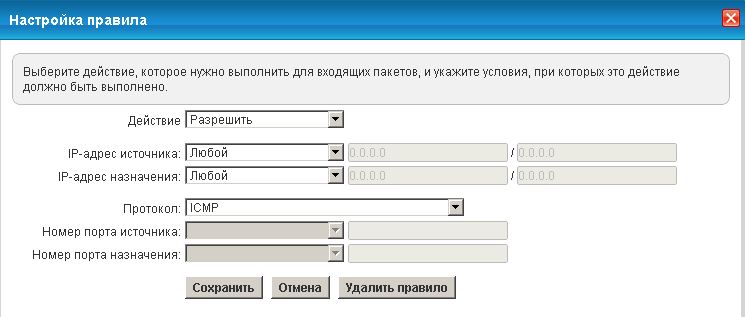

4. Чтобы разрешить интернет-центру отвечать на пинг из внешний сети (из Интернета), требуется добавить разрешающее правило в настройках межсетевого экрана в меню Безопасность > Межсетевой экран:
Действие: Разрешить
IP-адрес назначения: Любой (если у вас используется глобальный постоянный "белый" IP-адрес, можно указать его)
Протокол: ICMP

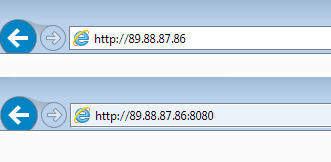

Теперь вы сможете подключиться к веб-конфигуратору вашего интернет-центра серии Keenetic из Интернета.
Таким образом, пользователь (находящийся в Интернете) сможет получить удаленный доступ к управлению интернет-центром. В веб-браузере для доступа к веб-конфигуратору интернет-центра нужно использовать WAN IP-адрес интернет-центра в глобальной сети (его можно узнать на экране системного монитора Keenetic). Однако WAN IP-адрес может назначаться провайдером динамически, а значит, будет постоянно меняться. В этом случае можно использовать функцию Динамической DNS.
Обращаем ваше внимание, что адрес в браузере нужно начинать с http://, т.е. http://IP-адрес:порт (например, http://89.88.87.86:8080).
