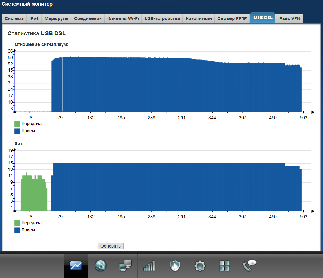

С помощью интернет-центра серии Keenetic и USB-модуля Keenetic Plus DSL подключаюсь к провайдеру по технологии ADSL. Как посмотреть статистику и выполнить диагностику ADSL-подключения?
1. При использовании USB-модуля Keenetic Plus DSL в веб-конфигураторе интернет-центра в меню Системный монитор на вкладке USB DSL представлены два графика Статистика USB DSL.
На первом графике изображено соотношение сигнал/шум по каналам. По оси X располагаются каналы, а по оси Y значение сигнал/шум в дБ (dB). Чем больше значение сигнал/шум, тем лучше подключение.
На втором графике изображено распределение бит для каждого канала.
